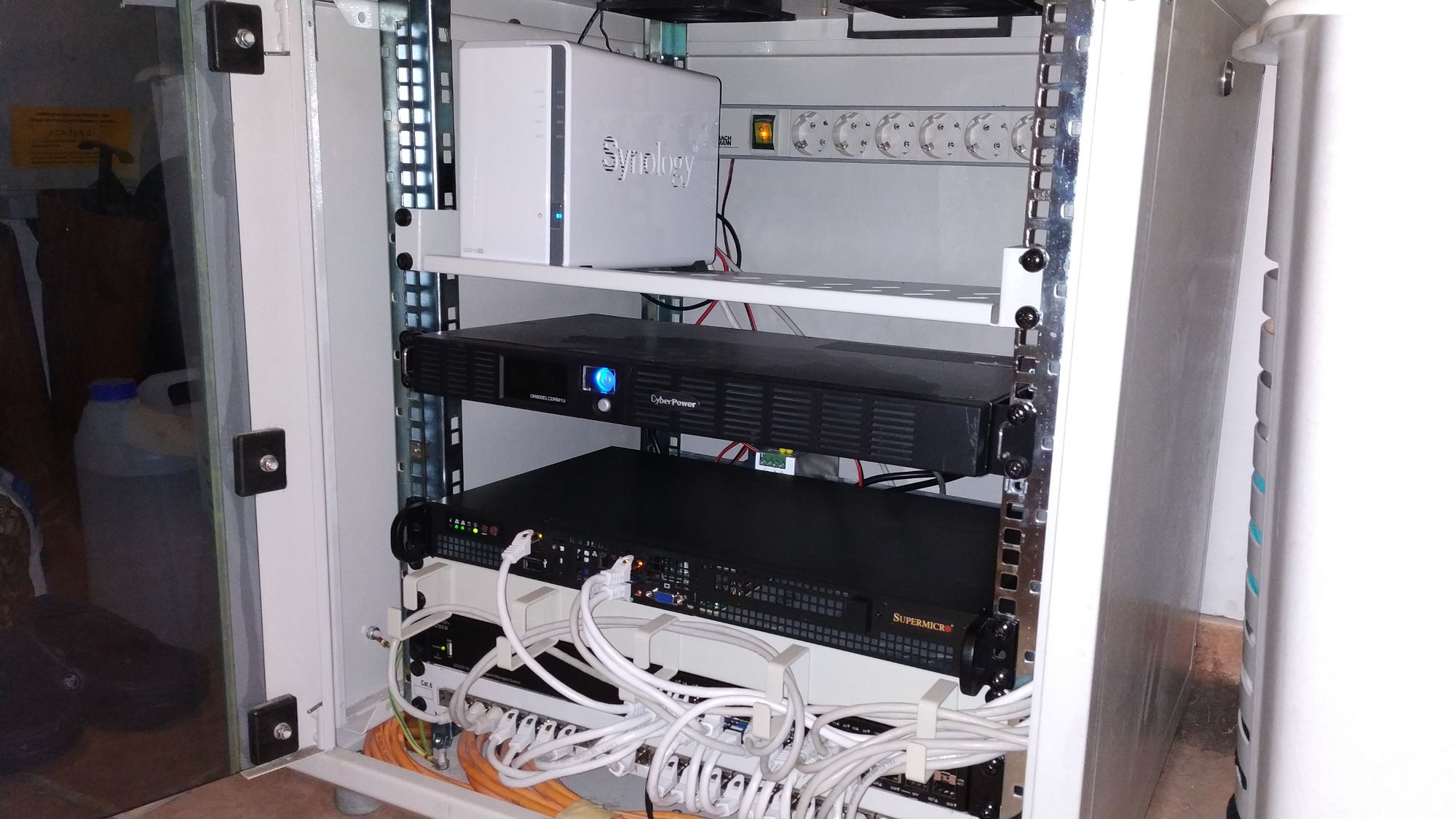

      • mike69M
        mike69 Rebel Alliance
        Das linke Bild 😂 😂
        Kommt mir bekannt vor, Schlabberjogger und barfuss.😁 😁
        Schickes Teil, passt gut was rein.

            • mike69M
              Oh, neuer Switch? 😀
              Die HPs in Rente?
              Und den CloudKey2 mit 19" Blende. 👍 Ist schon Weihnachten?😀
              @JeGr said in [solved] Wer hat FreeRADIUS auf der pfsense und Unifi APs am laufen?:
              Ich frage mich langsam ob ich das in einem eigenen Beitrag dokumentieren sollte... Hmm...
              Jens, Du bist hier der Mod, entscheide.☺
              Der Thread ist schon lange erledigt, die Zweckentfremdung stört aber nicht, zumindest mich nicht. Nur wo willst Du den "Schrauberthread" den reinstellen? Ist ja mehr Smalltalk als eine fachkundige Hilfestellung zu einem Problem mit dem Produkt pfsense.
              Hier rein, in unserer Muttersprache? Finde es gut, das Forum international so zentral zu halten, ein bissl mehr Beinfreiheit wäre aber auch nicht schlecht. Die internationalen Kategorien mit Unterkategorien erweitern zum Beispiel.
              Bin dennoch gespannt, was aus deinem Projekt wird. Mir erschliesst sich die Funktion der Blende unter dem Switch nicht, Da gibt es Blenden mit 2 HE oder muss da Kabel durch?

                                                  Zum Thema Bürstenleiste,es sieht erbärmlich aus ohne. Wenn ich mal ein Bild hochladen darf.☺

                                                    Naja! Erbärmlich kenne ich aber anders. Ist doch alles ordentlich aufgeräumt? Manche Kabel haben halt ihren Biegeradius, das passt doch. Ich hätte nur ggf. andere Farben für unterschiedliche Segmente genutzt aber ansonsten wäre ich froh wenns in der Wohnung schon nen Patchpanel gegeben hätte und ich nicht jetzt Aufputz Kabelkanäle kleben müsste :)
                                                      Hatten es beim Neubau vor über 10 Jahren mit eingeplant und in einigen Räumen mehrfach legen lassen. Der Tip kam von meinem Cousin, zum Glück, wollte komplett auf WLAN setzen. :))
