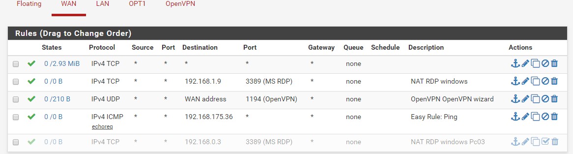

                        • werterW Offline
                          werter
                          Доброе.
                          1. Что такое .175 - сеть ?
                          2. На скрине ниже видно, что выделенное правило перекрывает нижнее. Поменяйте местами.
                          ![2017-08-28 11_04_38.png](/public/imported_attachments/1/2017-08-28 11_04_38.png)
                          ![2017-08-28 11_04_38.png_thumb](/public/imported_attachments/1/2017-08-28 11_04_38.png_thumb)

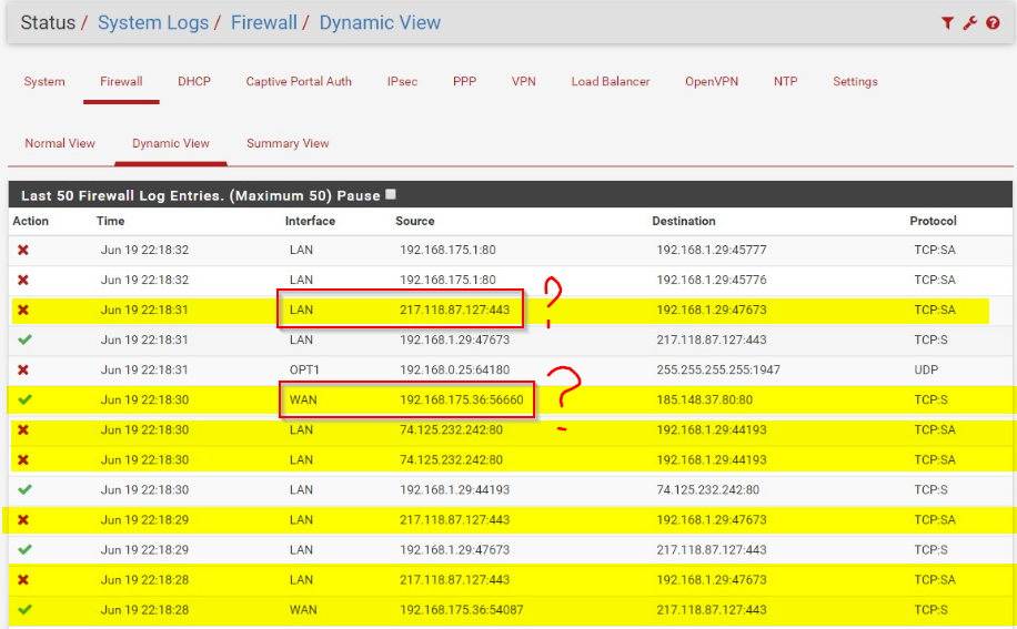

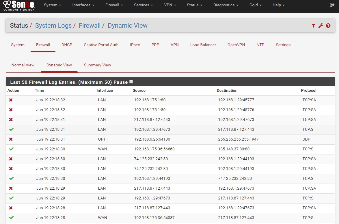

                                Вкл. логирование fw на пф и смотрите. Может дело и не в пф.
                                  Miles27
                                  Посмотрел логи фаервола в них не единственного блока
                                  Непонятным образом сам PFsense блокирует трафик LAN=>WAN

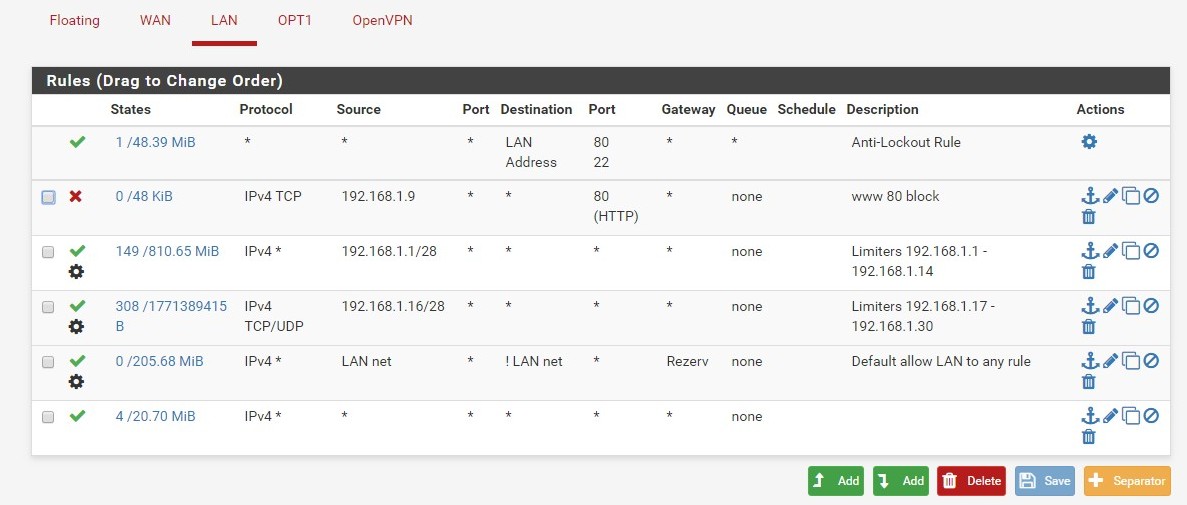

                                      Похоже проблема решилась. Удалил правила шейпера и пока полет нормальный. Случайно в голову пришло попробовать. Пока тестирую.
