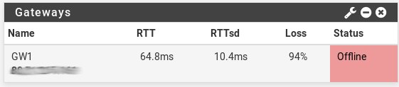

      Проверка жизни шлюза показывает постоянно статус offline. Меняю на любой другой IP локальный адрес ситуация меняется.

                                  Другой вопрос, странно что у вас потери при пингах на первой картинке не 100%, а всего 94%, значит часть всё же проходит, или просто скрин был сделан когда потери не опустились до 100% ?

                                    Потери 100% скрин после перезагрузки PF
