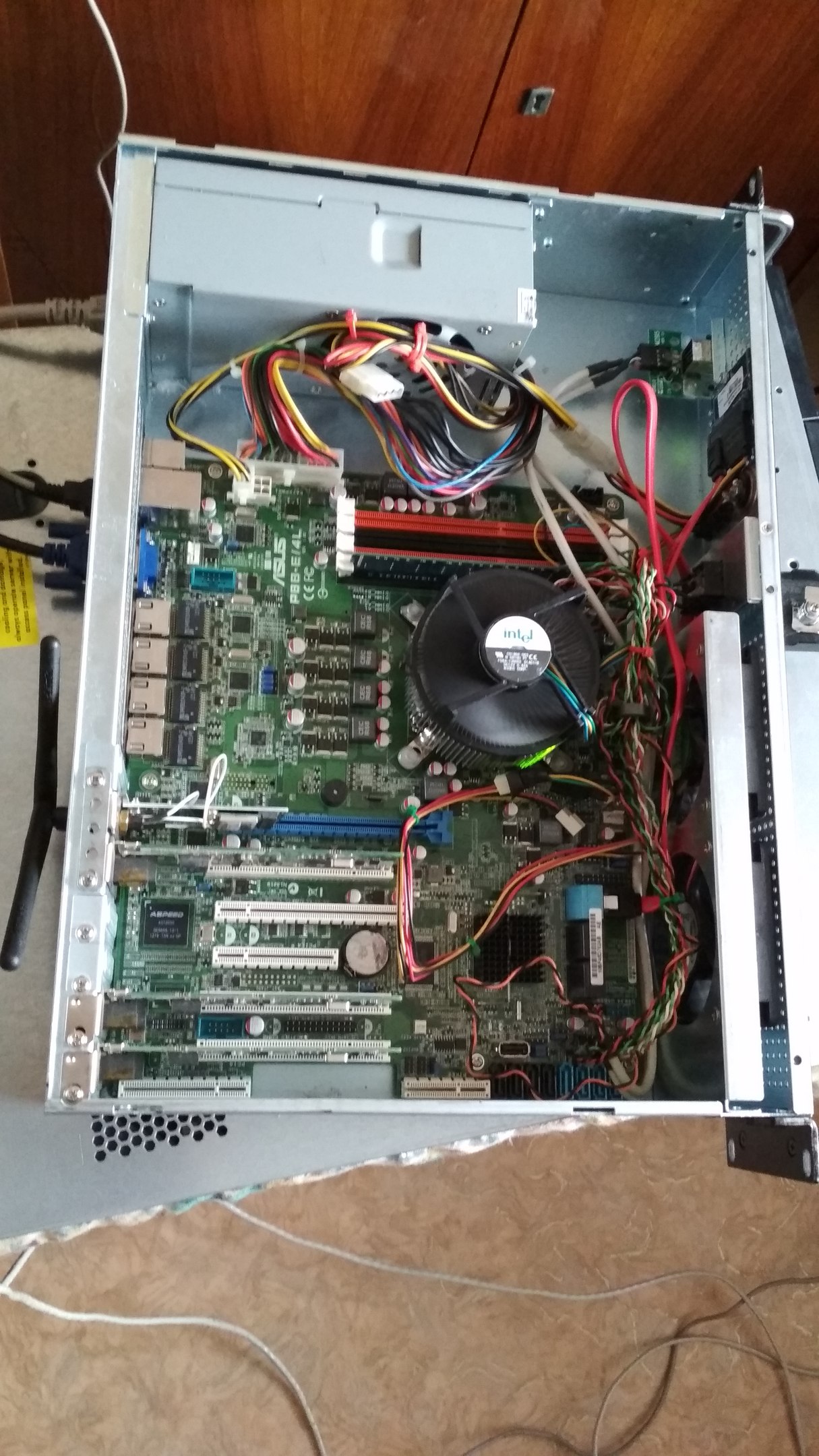

      Поставил mini-pci-e wifi адаптер, настроил как точку доступа, всё работало примерно 2 недели, а потом просто исчезло подключение, больше не видит точку. Можете помочь разъяснить столь странное поведение PfSense, есть ли способы в таких случаях перезагружать отдельно wifi без отвала всех остальных подключений по LAN?
        SKREPKA
        P.S Устройство в системе опознается, не отвалилось, просто не раздает wifi, как будто pfsense забыл как работать с модулем
