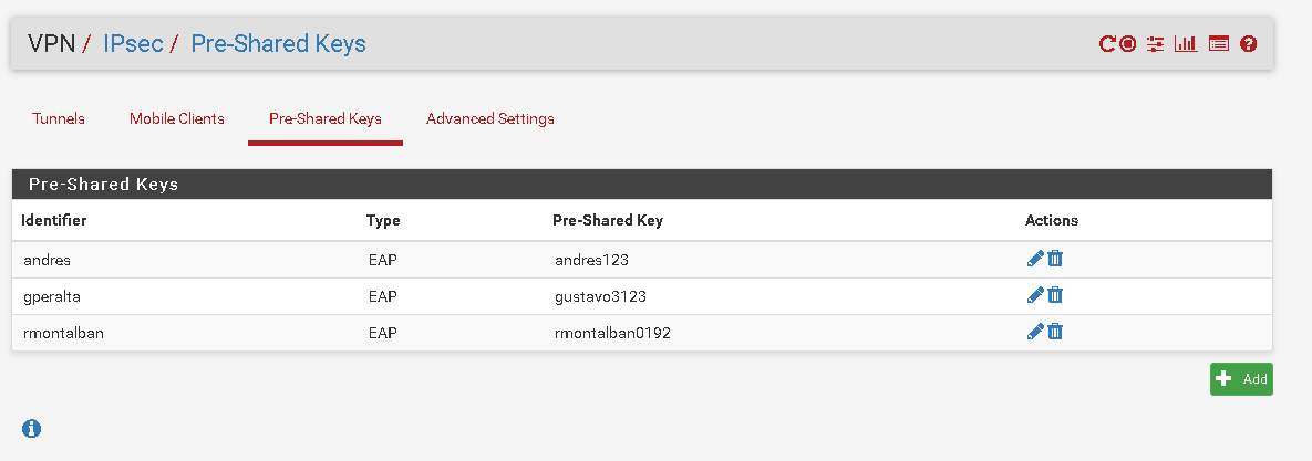

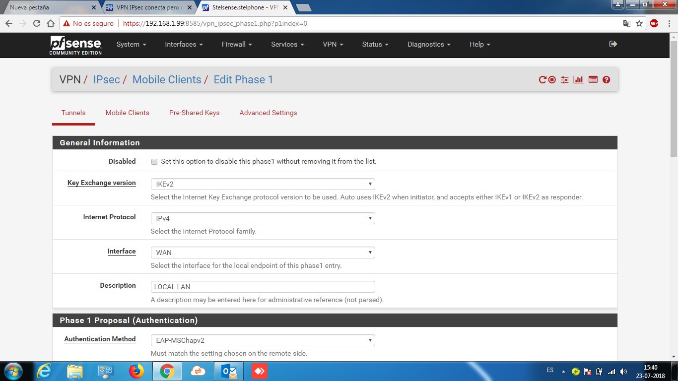

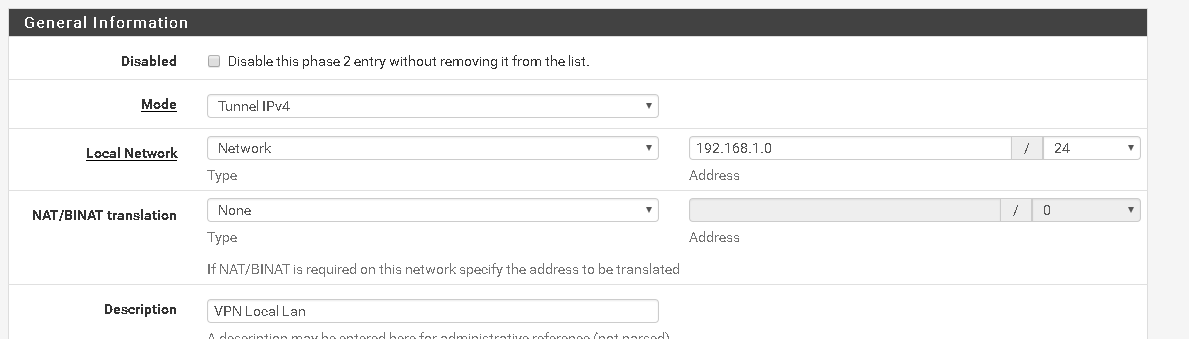

          quiero hacer un enlace vpn de acceso remoto IPSEC, lo he configurado como se ve en las imagenes y logro establecer la conexion pero no accedo a la red LAN, que configure en phase 2.
          adjunto pantallasos de configuración
          fase 2

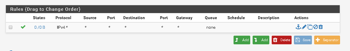

            Segun la ultima imagen ya esta activo el tunel, ahora tienes que habilitar trafico en el menu firewall/rules/ipsec
            Colocando que quieres pasar y que quieres bloquear

              Otra recomendacion en phase 2 coloca exclusivamente la subnet o el host al cualquieres acceder, en ocaciones colcoar 0.0.0.0/0 no es bueno por que puedes tener problemas de enrutamiento

              • G Offline
                gustavoctm @gersonofstone
                @gersonofstone
                esa regla está creada en Firewall / rules / ipsec
                y aun así no logro acceder a la red lan
                • G Offline
                  @gersonofstone
                  anteriormente lo tenía así
                  es la red que quiero acceder, lo había cambiado a 0.0.0.0/0 pero aun así no funca

                    listo asi como tienes la red deberia funcionar, si el tunel esta activo has una prueba de tracert para saber por donde se va el trafico
