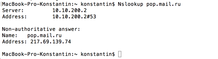

                          • K Offline
                            Konstanti @oxigen1987
                            @oxigen1987
                            Верно - мы закрыли с Вами 53 порт ( DNS) - хосты не могут определить адрес почтового сервера
                            Вариантов опять 2
                            1 Открываем DNS для подсети
                            2 прописываем ip ручками в почтовой программе
