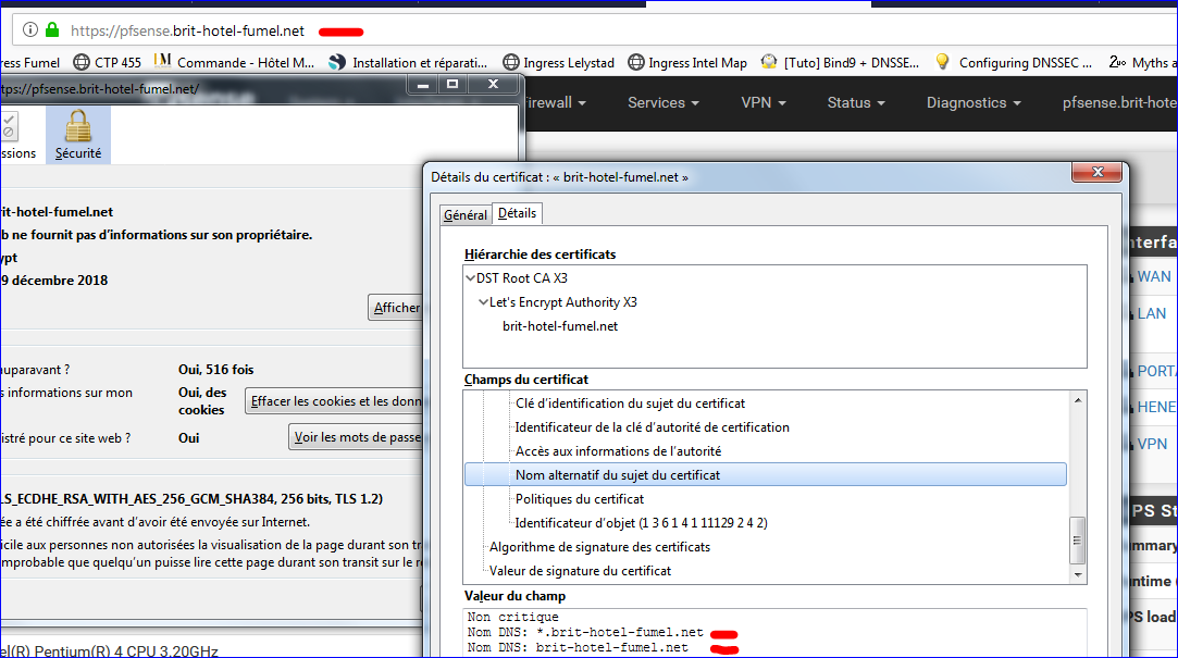

              Et quand la page login du portail s’affiche, t'as bien
              https://wifi.entreprise.net:8002/.....
              qui s'affiche ?
              T'as un capture d’écran avec les détails du certificat au même moment ?
              Capture de mon login pfSense (même certificat pour moi car wildcard) :
              edit : et les dates de validité de ton certificat.

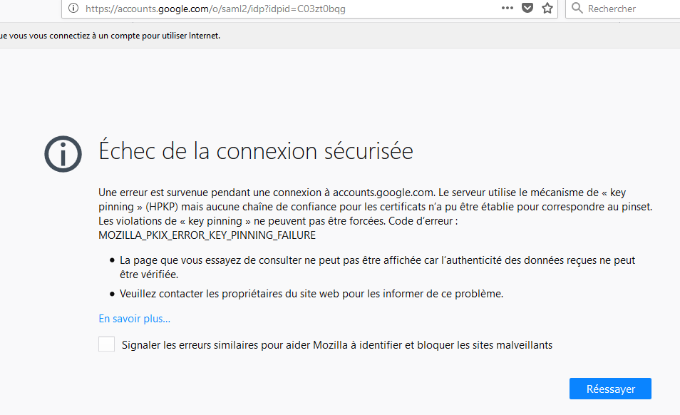

                      Aurelien-utt
                      Voia les captures de ce aue j'obtient a la connexion sur le reseau :
                      et voila ce que j'obtiens avec mozzila, je n'ai aucun certificat qui apparait (je vais peut etre le chercher au mauvais endroit):
                      Je dois avouer etre un peu perplexe
