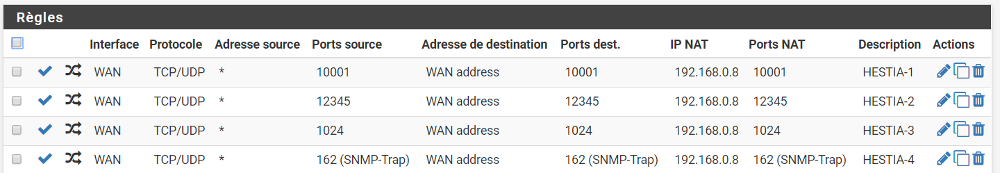

      Question : Les transferts de port que je viens de faire ne fonctionnent pas, je n'ai pas accès depuis l'exterieur, pourtant j'ai suivis plusieurs tuto, à moins que j'ai mal fait que chose
      J'ai essayé plusieurs configuration du transfert de port, mais rien.

        Vous avez noté qu'il suffit de rédiger une règle dans NAT > Port Forward pour qu'une règle se créé automatiquement dans WAN. Il faut garder à l'esprit que l'on modifie seulement la règle créé dans NAS > Port Forward, et que l'on ne touche pas celle dans WAN !
        Cela ne fonctionne pas comme attendu, et ... c'est 'normal' !
        Par méconnaissance, vos règles NAT > Port Forward précise le port source, ce qui n'est pas correct : seul le port destination est nécessaire !
        Exemple un trafic http se caractérise par
        • ip destination = ip serveur
        • port destination = 80
        • protocole = TCP
          Mais le port source est totalement variable (et >1024 en principe) : il ne peut en aucun cas être lui-aussi 80 !
          Pour votre trafic c'est la même chose.

          Bonsoir Jdh,
          Merci pour cette réponse, j'ai donc modifié mes fordward comme ci-dessous
          Mais bizarrement je n'ai que le port 10001 qui passe pour faire mes tests j'utilise le site https://www.yougetsignal.com/tools/open-ports/, les trois autres sont toujours close.
