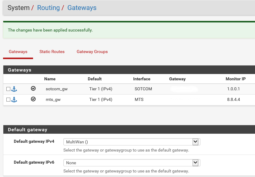

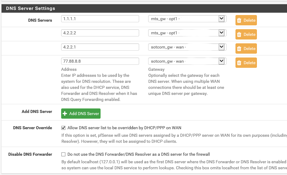

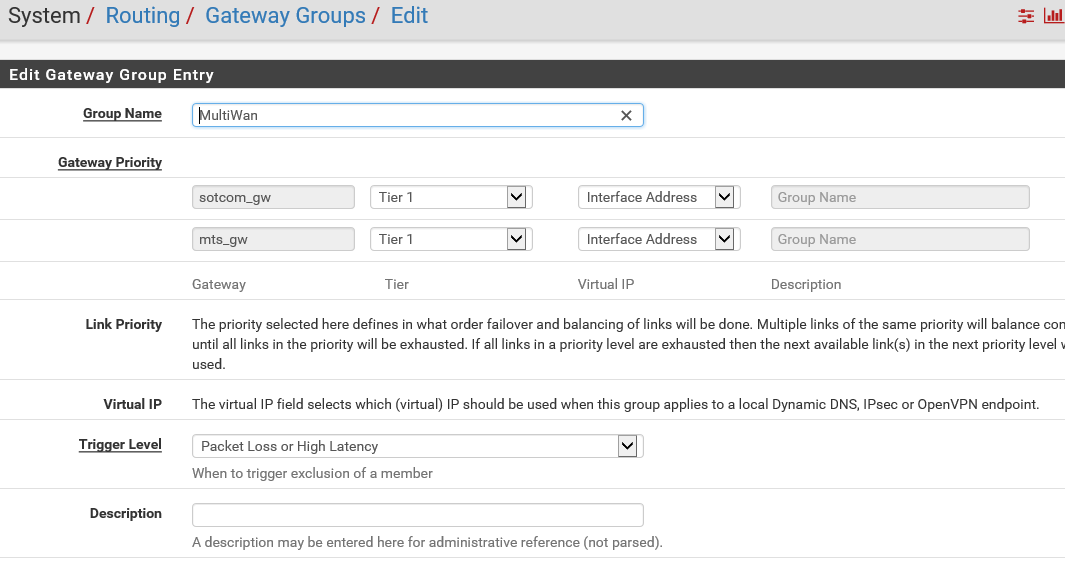

      После обновления на 2.4.4 возникли проблемы с DNS при использовании Multiwan. Имеются два Wan канала объединенные в группу Multiwan. При пинге с pfsense через канал по умолчанию нет пинга, если пингуем ip все нормально. если выбрать канал одного из wan пинг идет и по dns и по ip. не пойму почему не работает. На версии 2.4.3 все отлично работает. Развернул с нуля pfsense создал новую конфигуарцию чисто для подключения тоже не работает. Если в default getaway выбрать один из каналов работает. Если выбрать группу Multiwan не работает. Ребята подскажите как настроить очень хочется использовать последнюю версию и пакеты можно без лишних проблем установить много плюсов. Хоть старая и работает но хочу добить новую. В opnsene таких проблем нет но PFsense больше по душе для меня удобнее.
      • V
        vladimirlind
        В Default gateway IPv4 не надо ставить группы с одинаковым Tier. В этом меню можно ставить либо один шлюз, либо группу шлюзов с разным приоритетом, потому что система с помощью Default gateway IPv4 устанавливает маршрут по умолчанию в таблицу маршрутизации - только один. А Multiwan группу только в policy-routing надо использовать, как вы и делаете на LAN.
        Для начала уберите Multiwan из Default gateway IPv4, сделайте и поставьте туда группу с разными Tier.

          Я вас понял, но задача в том что бы работали 2 wan одновременно что бы разбрасывался трафик на две сети, Default gateway если ставить один из шлюзов то не будет переключаться если один wan не доступен, поставил туда Automatic тогда переключается.
          • V
            vladimirlind
            2 WAN одновременно могут работать в policy-routing правилах фаервола - у вас так и сделано на LAN. А kernel маршрутизация - там только один маршрут всегда будет. То есть трафик, исходящий от самого фаервола нельзя балансировать. Фейловер маршрутов - да, для этого либо automatic, либо группу wan шлюзов с разными Tier. До 2.4.4 эта функция была в адвансед - default gateway switching.

              Кстати, с DNS была похожая проблема, исправил так:
              Lan Rules

                      Да Default gateway преобразовался в Default gateway Automatic, группу multiwan с одинаковым весом wan. В фаерволе выставил шлюз как wan. Но балансировки нет. Снимок.PNG Все идет через один канал(((. По удаленке можно подключатся к разным провайдерам все работает. Я так и не понял как можно сделать балансировку трафика между двумя провайдерами?
                      • V
                        vladimirlind
                        Policy-routing фаервольное правило с указанием группы шлюзов с одинаковым Tier настроили на LAN для трафика исходящего из LAN сети наружу?
