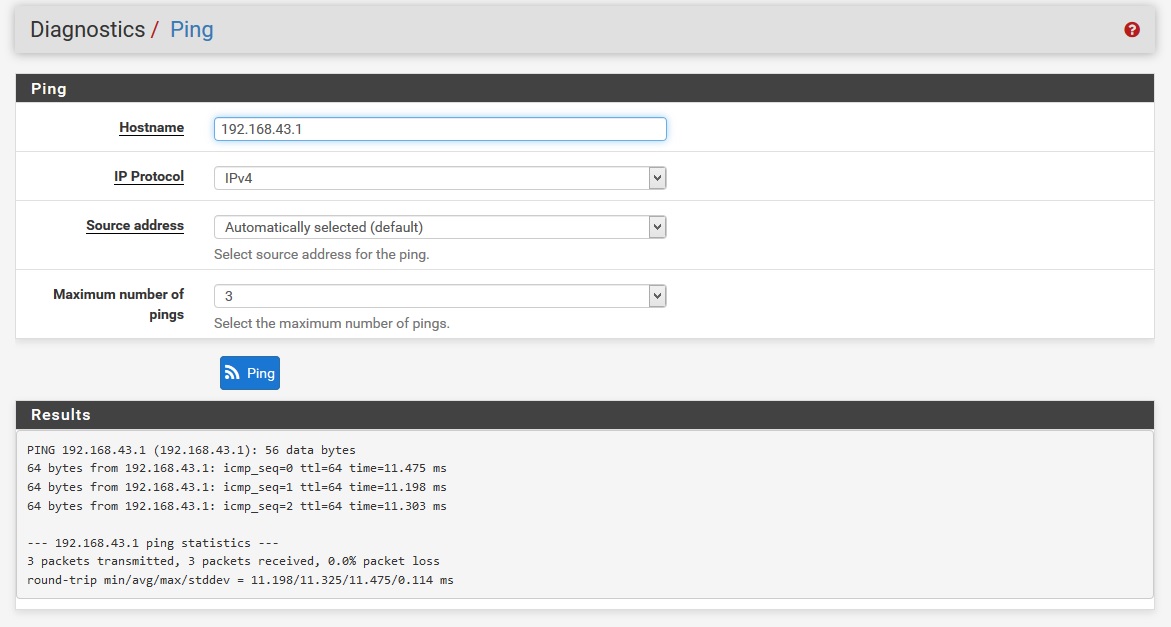

      Проблема - ПК из сети 192.168.125.0/24 не пингуют сеть 192.168.43.0/24,
      хотя пингуется из 192.168.43.0/24 в 192.168.125.0/24
      Сам сервер pfsense пингует 192.168.43.0/24, но его клиенты - нет. Клиенты openvpn пингуют сети друг за другом и сервером без проблем.
      Ниже привожу скрины:

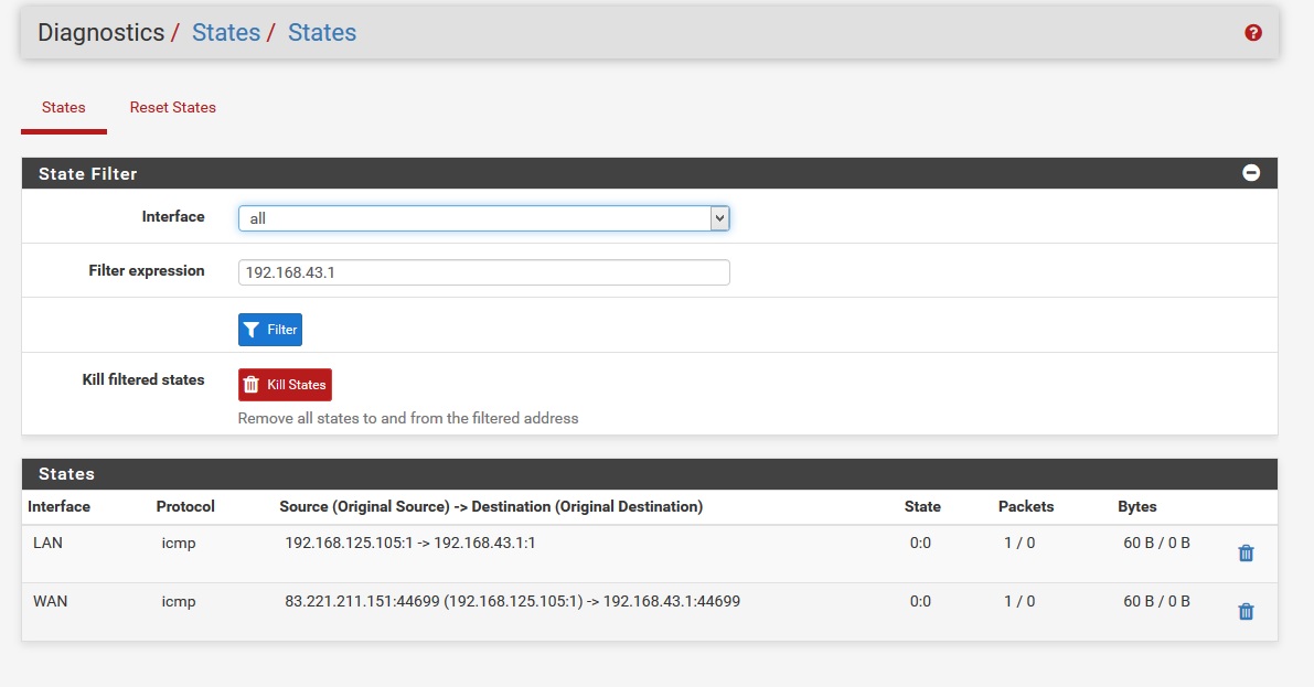

      Здесь трафик заворачивается правильно(пинг из сети 192.168.125.0/24 к 192.168.6.1):
      Трафик почему-то заворачивается на WAN(пинг из сети 192.168.125.0/24 к 192.168.43.1):

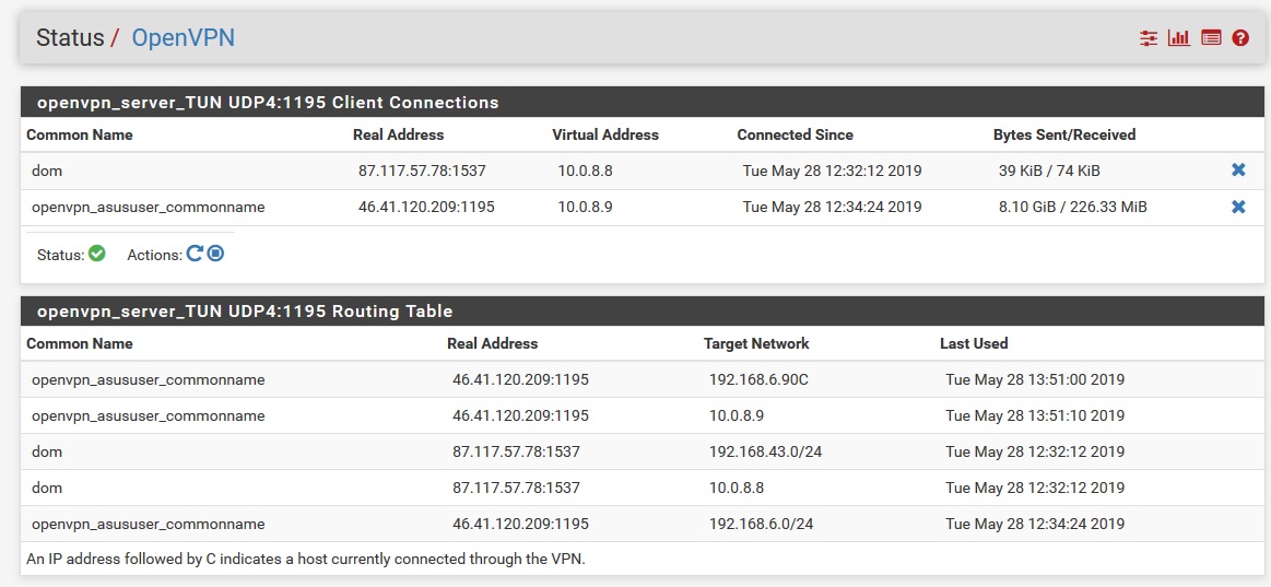

        Почему-то сервер Openvpn назначает порт клиенту openvpn(192.168.43.0/24) всегда произвольный, хотя в настройках клиента он жестко прописан: 1194. Думаю проблема в этом, но как исправить?

                  На первом скрине порт у клиента 10.0.8.8 - 1537, хотя в настройках у него жестко прописан 1194. Может в этом проблема? У другого клиента порт как в настройках, и там все отлично работает.
                    Это ИСХОДЯЩИЙ порт.
                    Скрины правил fw на ЛАН впн-сервера покажите.
