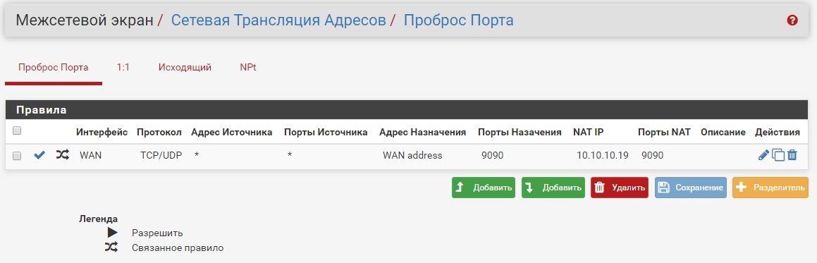

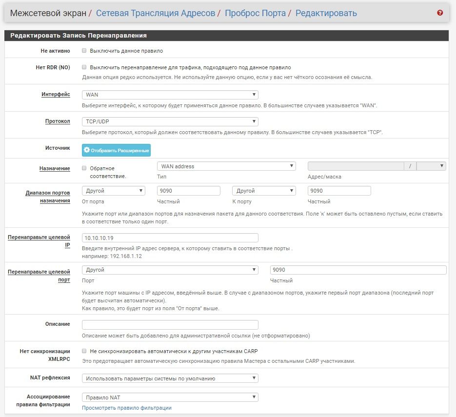

    Какие есть правила трансляции
    Как выглядят правила трансляции

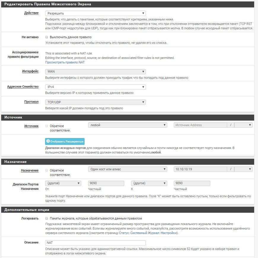

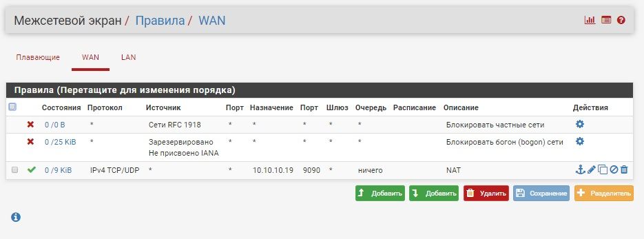

    Какие есть правила в фаерволе
    Как выглядят правила в фаерволе
    Что попадает в правило фаервола в момент соединения

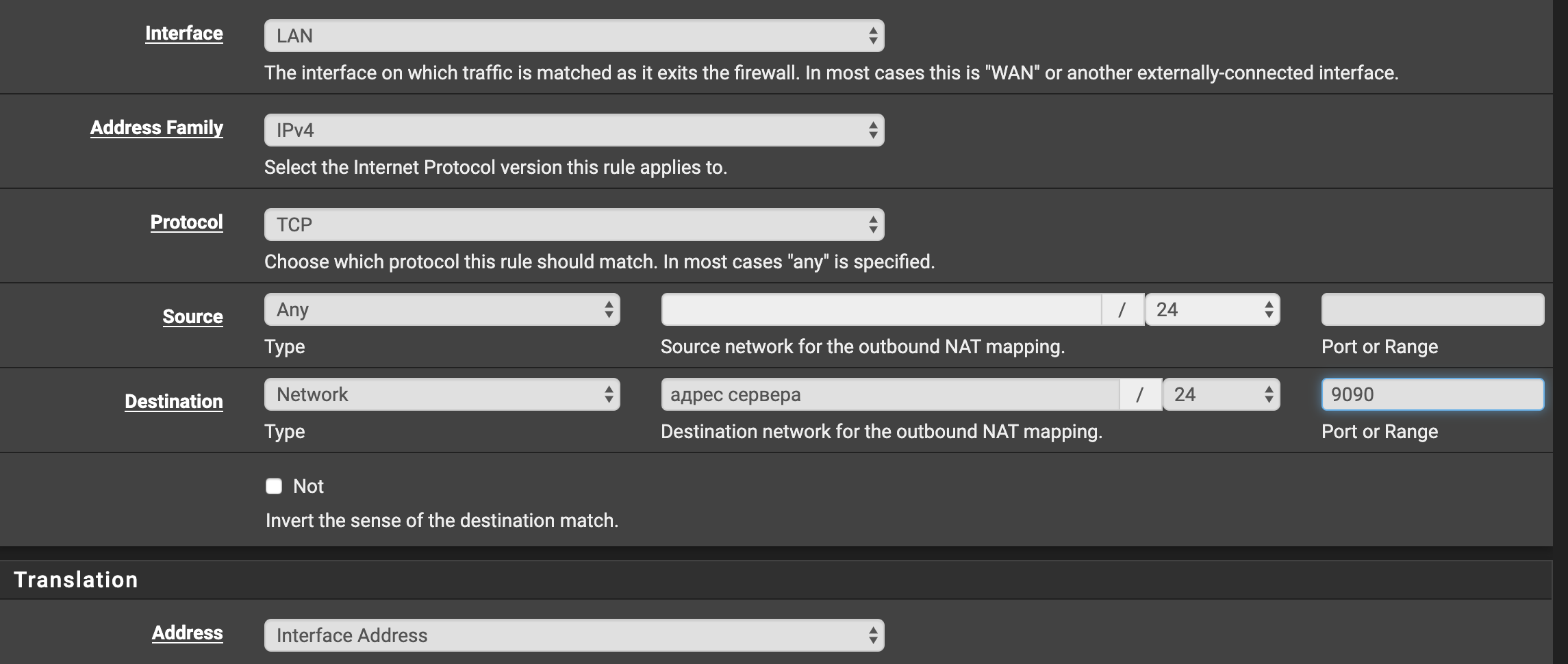

  • @HelpUser А если сделать исходящий NAT на lan интерфейсе PFSense для tcp-пакетов на порту 9090 ? Тогда сервер будет получать пакеты с ip-адресом lan интерфейса PF.
  • @Konstanti не совсем понял, привожу пример что сделал.
