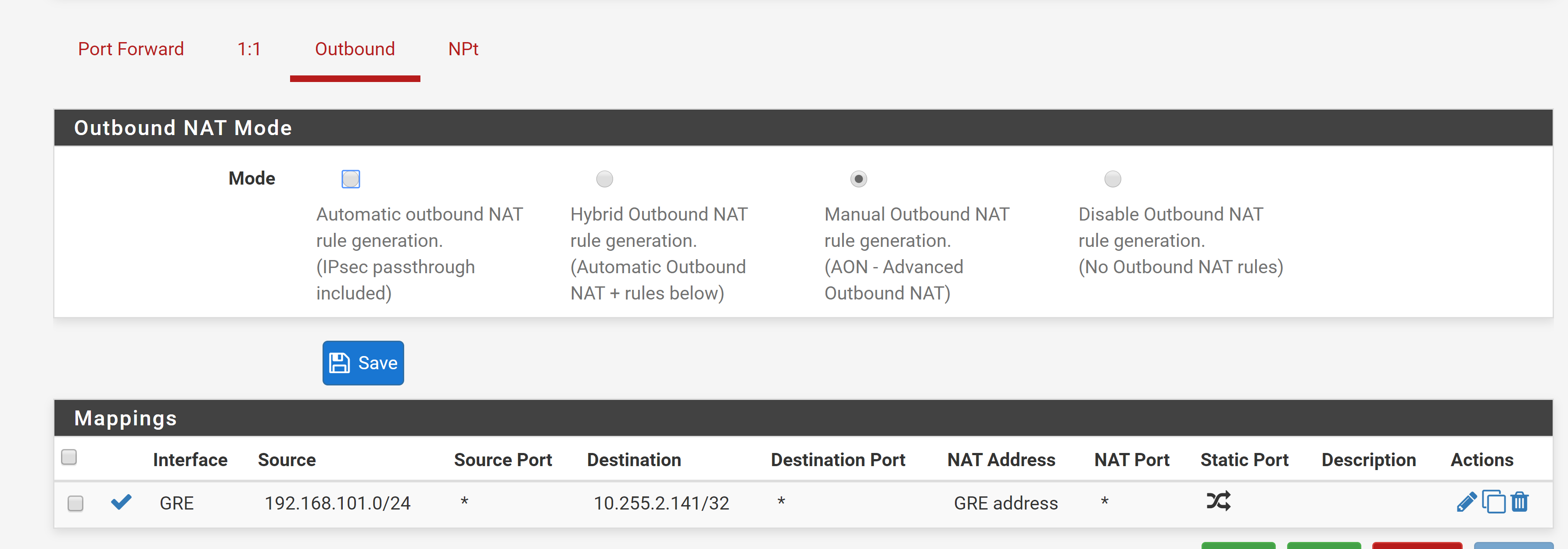

    Вот если брать и делать пинг с 10.255.2.142 на 141
    Если я пинг делаю с 192.168.101.1 на 141 не проходит
    0a6bb980-0e21-4106-8bdb-fa8001c0a331-image.png , правило нат перевёл вручную ниже
    K 2 Replies Last reply Jan 10, 2020, 1:51 PM Reply Quote 0

      Исходящий NAT не работает
      Надо подумать.
      Как вариант, попросить партнёра, чтобы он у себя прописал Вашу 192.х.х.х сеть в таблице маршрутизации

        @sergiybt можете показать содержимое файла /tmp/rules.debug? То что касается раздела NAT.
        Outbound NAT rules
        Или вывод команды
        pfctl -s nat

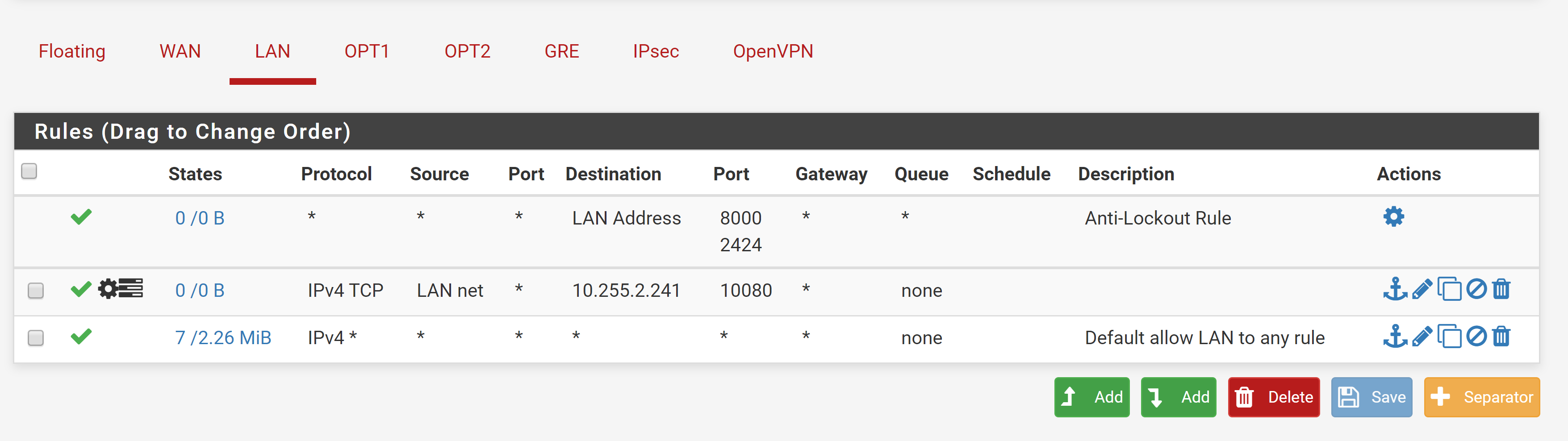

          Таблицу марш-ции с пф покажите при поднятом туннеле.
          Очень странная ситуация так как и интерфейса VTI пинг проходит и порты открываются.
          И не будет проходить ping. Вы правило fw на ЛАН добавьте, о к-ом я говорил. Только выше всех его вклячьте. И проверьте. Пф же все ваши пакеты сует в дефолтный GW согласно правилу fw на ЛАН. И туннельный gw точно не является дефолтным для пф.
          В вашем случае и интерфейсы явно для ipsec создавать и НАТить, возможно, не надо.
          Зы. У вас пф как ВМ живет? Если да, то чего кошерный virtio не пользуете для сетевых?
          S 1 Reply Last reply Jan 12, 2020, 10:47 AM Reply Quote 0

            Так да виртуальная машина что сделал и чего добился
            1 прописал нат правильный, перевёл нат в ручной режим как везде советуют.
            Дальше пробовал сделать тест порта отрабатывает ли правило NAT и вот что получается, что правило отрабатывает на VTI интерфейсе
            Но получается что пакеты не проходят.
            Ещё читал что есть баги в версии 2.4.4 у меня она именно и стоит.
            Вот правила лан
            • S
              sergiybt
              Может где галочку какую надо поставить ума не приложу.

                @sergiybt
                Так. Давайте разбираться.
                Вы открыли только TCP в правиле для туннеля и пытаетесь пользовать ping (ICMP) для проверки доступности? Откройте всё (на время). И проверяйте.
                Зы. Переведите НАТ в Авто. Не трогайте вы его.
                S 1 Reply Last reply Jan 12, 2020, 10:56 AM Reply Quote 0

                      @sergiybt Если пинги идут , а tcp не работает
                      и у Вас виртуальная ам - отключайте расчет контрольных сумм tcp пакетов адаптером (пусть этим ядро занимается )
                      то что Вы показали (вывод tcpdump ) говорит о том , что SYN пакеты идут , а ответа нет ( NAT Outbound работает ) - самая вероятная причина - это неверная контрольная сумма tcp пакета (опять же , при условии , что второй участник соединения открыл порт 10080 для соединения)
                      покажите вывод команды
                      ifconfig -m
