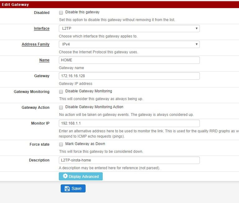

Падает gateway, который является l2tp клиентом.

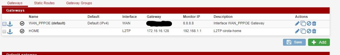

Собственно имеется: PFsense (192.168.0.0/24) на работе. На нем поднят l2tp сервер (172.16.16.1). К нему из дома цепляется Microtik(192.168.1.0/24) соответственно l2tp клиентом (172.16.16.128). И там и там настроены обоюдные маршруты. Из дома (192.168.1.0/24) я всегда и без каких либо проблем имею доступ к сети на работе (192.168.0.0/24), но вот обратно бывают проблемы. При чем если я зайду в gateways, открою для редактирования любой шлюз, нажму сохранить и тут же применить, то маршрут до дома сразу становится активным.
Читал что в таком раскладе помогает ставить галочку Gateway Monitoring и/или Gateway Action, но ни чего не изменилось.
Еще если мне память не изменяет (я только пересохранил шлюзы, все работает и проверить не могу), но на сколько я помню когда маршрут не доступен, то 172.16.16.128 пингуется из сети 192.168.0.0/24. Куда можно еще капнуть? Спасибо за помощь.

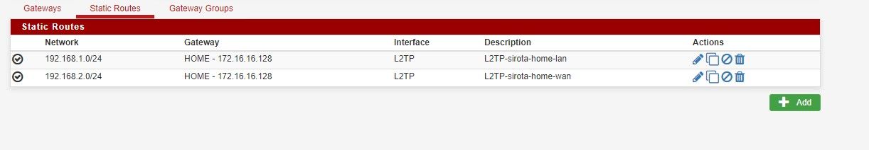

Вы руками маршруты не рисовали при этом? Это там, где Static routes. -
Конечно рисовал.

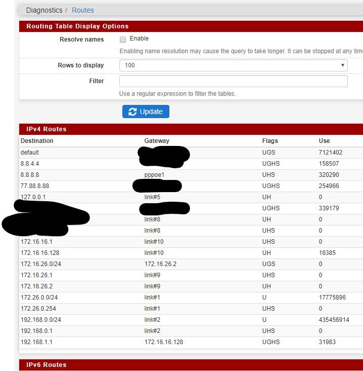

@werter 1. В чем проблема привычной маршрутизации? Я всегда знаю что для данных подсетей надо отправить пакет на этот шлюз.
2. Это как? В GUI не встречал.
3. Есть проблема с другими типами VPN со стороны провайдеров.
4. Да чего там разбираться? Выше есть скрин маршрутов. -

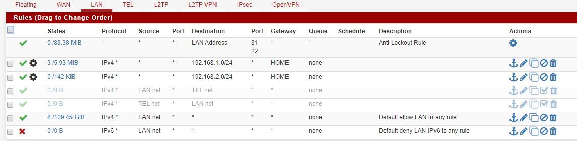

Т.е. мне в исходящих при скажем совпадении подсети назначения ручками указать gateway ? По идее же поднимается такой же маршрут? ПРосто он будет сформирован правилами файрвола. Ну сейчас попробую. Хуже то не будет.

Короче выключил static routers, настроил вот так:
В итоге стало вот так:
При всем при этом теперь вот такая приколюха...
В подсети 192.168.2.0/24 пингуются все узлы и работают все сервисы. (пингую из под 192.168.0.0/24 и тут и далее)
А из подсети 192.168.1.0/24 пингуется только 192.168.1.1 (LAN адрес микротика), но к примеру не пингуется 192.168.1.230 на котором крутится synology, но я могу получить к нему доступ... Где-то кто-то рубит ICMP, но точно не микротик. Ибо со static routers все пинговалось. Проверил, ни один ресурс в 192.168.1.0/24 кроме 192.168.1.1 не пингуются. Все ресурсы в 192.168.2.0/24 пингуются...
ps. Тьфу. теперь и 192.168.1.0/24 все пингуется. Ни чего не делал... -

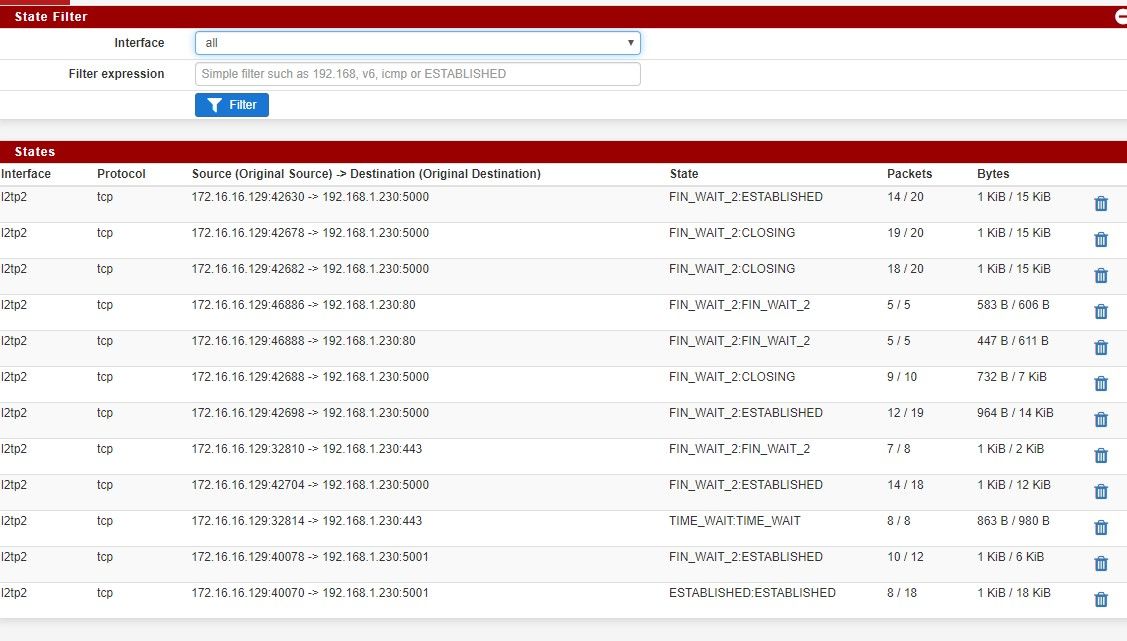

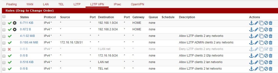

@werter Еще вопросец... Подключаюсь l2tp с андройда к этому же серверу. С андройда пингую все нужные мне подсети, в том числе и домашние, в том числе и устройства в них. Но тем же DS Cam подключится к домашнему серверу не могу:
172.16.16.129 - это андройд.
Но тут же подключаюсь с рабочего ПК. Если отключаю все эти правила и включаю static routers, то все везде становится доступным.

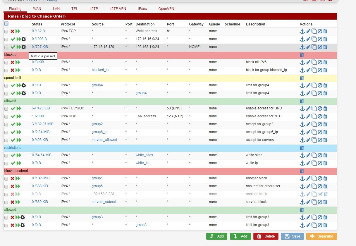

Это что-то с чем-то. И так крутил и эдак. Правила наплодил по всем интерфейсам... Создал во floating правило direction - out ну и т.д., поставил quick галочку и все заработало... Стал искать правила по floating которое могло как-то блокировать эти пакеты и... выключил только созданное правило, а все работает! Reload Filters делал. Reset states делал. Оно все равно работат. Как я не понимаю. -
На интерфейсе Л2ТП пф-а временно оставьте только правило можно все всем. Поставьте это правило выше всех.
Во Флоатинг рулез НИЧЕГО не создавайте. Без понимания лучше туда не лезть.

По поводу floating знаю. Но пользуюсь. Каюсь... Без этого ни как не выходит. Часть подсети на работе вообще не должна иметь доступ ни куда кроме ЛВС (есть еще подсеть кроме 192.168.0.0/24, но там проблем нет вообще), часть ЛВС + определенные ресурсы, а часть должна иметь доступ везде. + ко части клиентам надо резать скорости. И есть подстава с одним ПО которое если не получит IP по доменному имени каких-то адерсов (все не выловил), то очень долго загружается (т.е. dns запросы надо разрешить всем). Красиво разрулить это дело в LAN не удалось. Флоатинг меня устроил именно галочкой quick. Но там я расписываю источник и назначение по максимуму возможному. Если бы не проблема части софта с проксей, то я бы обошелся наверное squid'ом. Но не все его могут, а те что могу (я про ПО с которым надо работать) не все могут нормально без проблем.@werter said in Падает gateway, который является l2tp клиентом.:
Вижу, что ЯВНО создали л2тп-интерфейс (две вкладки с Л2ТП на скрине). Возможно, что это лишнее. Хватило бы имеющегося (просто L2TP на скрине). Или это у вас 2-й ВАН - Л2ТП?
Да. Интерфейс l2tp создан руками. Без его создания не создать gateway. Сам по себе в firewall он не участвует. Чтобы я туда не добавлял там всегда 0 по пакетам. Но на всякий случай там стоит разрешение any2any на ipv4 любой протокол. Для l2tp клиентов действуют правила из l2tp vpn вкладки.

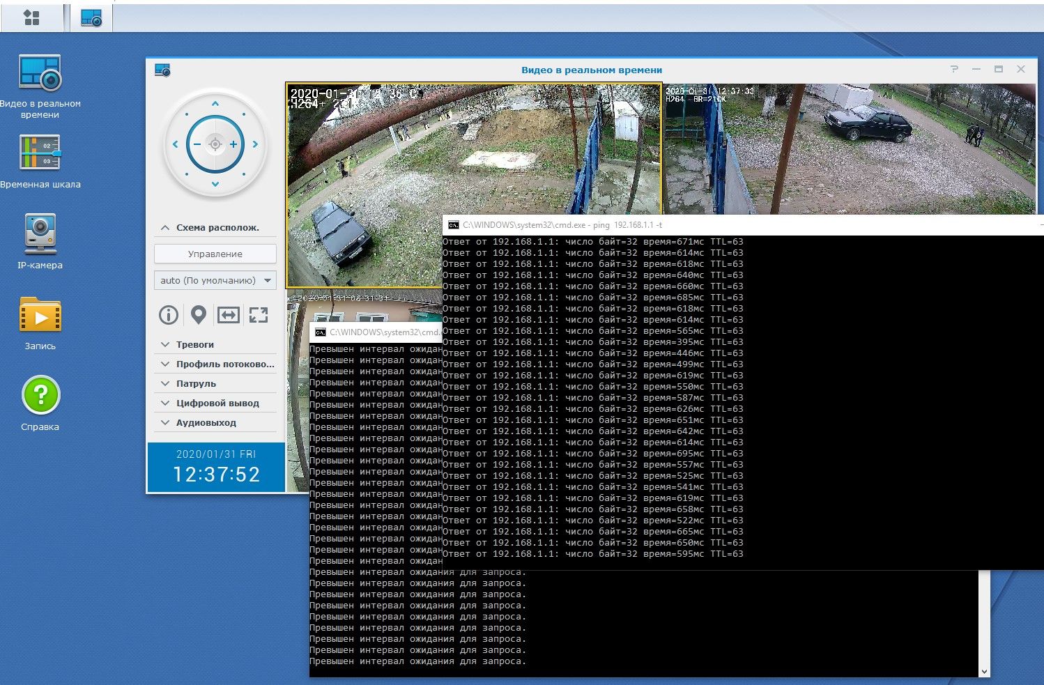

@werter Вот только все работало как на рабочем ПК, так и на смарте. Перезагружаю интереса ради pfsense. Через минут на компе у меня доступны все сетевые ресурсы дома. Подключаю l2tp на смарте и все. На смарте доступна только 192.168.0.0/24, в то время как 192.168.1.0/24 не доступна... А на компе из 192.168.0.0/24 доступно все.
В общем спусил "На интерфейсе Л2ТП пф-а временно оставьте только правило можно все всем. Поставьте это правило выше всех." ниже правил с указанием шлюза, нажал save-apply и тут же на смарте все заработало... Нет, пошли только пинги. Ни чего более...
Железо - какой-то i3 (ivy bridge или новее), XPEnology, камеры onvif и rtsp китайские. Не на радуюсь. -

Так и не заводится с телефона... с компа проблем нет. с телефона да. Плюнул, докинул во floating правило обратно и все работает с телефона...
Вот скрин флоатинга:
Ни в одном алиасе нет схождения ни в l2tp сеть, ни пересечений нужных мне портов. По какой причине ему не хватает правил указанных в l2tp vpn я не понимаю. -
@sirota
Не трогайте Флоатинг рулез без надобности. Пользуйте только правила на интерфейсах. Оч. возможно, что проблемы как раз в этом.Зы. Отписал в чат.
