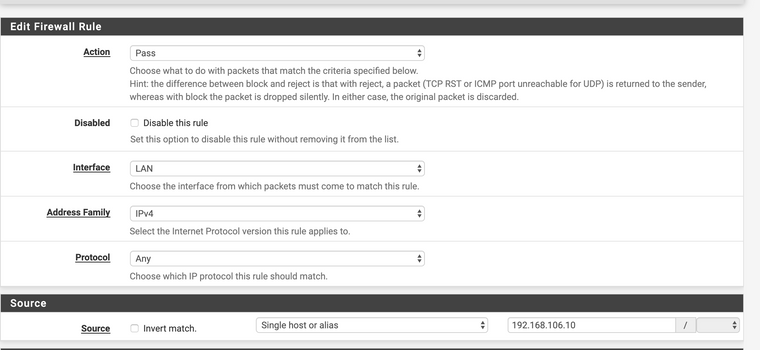

                  Но есть еще 1 вариант
                  На закладке файровола PPPoE выше остальных делаем вот такое правило
                  ( вместо Lan должен быть PPPoE)
                  Теперь переходим в закладку Floating Rules
                  и создаем такое правило
                  Сработает такая конструкция ?

                    Сейчас настроил у себя PPPoE сервер
                    Отключена блокировка
                    Включаю блокировку
                    Результат
                    создал второго клиента
                    одному запретил , второму разрешил
                    вот результат
                    Журнал
                    I 1 Reply Last reply Reply Quote 1

                      @Konstanti я прекрасно понимаю что правила верны но у меня они не работают. где то глюк походу. Попробую завтра сделать как у Вас Константин. А как через командную не просто заблочить а например с 17 00 до 23-59 чтобы у этого пользователя не было интернета? в крон если что запихну
