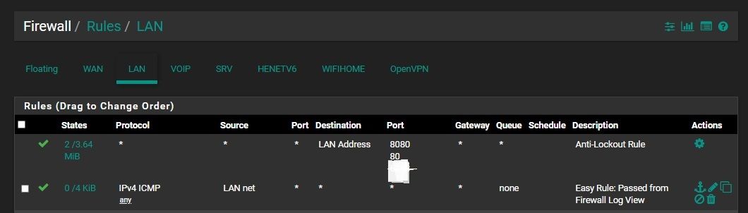

                        miran
                        una l'ho fatta,dove la destination e la lan della sede remota, ma comunque non va

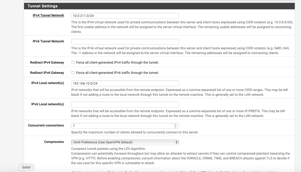

                                        miran
                                        Però nella configurazione del server non ho la voce Remote network

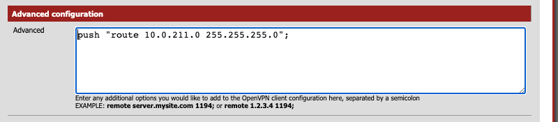

                                        • G Offline
                                          Gabri.91
                                          Su OpenVPN Server di A (non quello P2P ma quello client) in custom options metti:
                                          push "route 192.168.200.0 255.255.255.0";

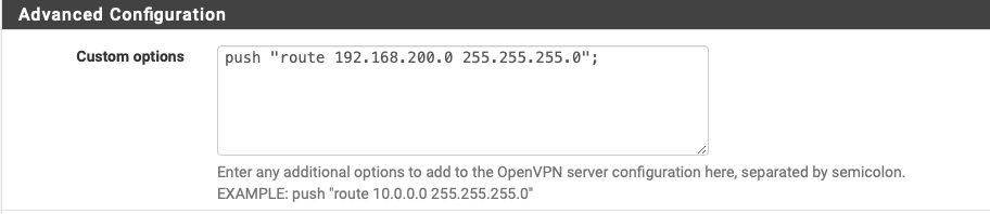

                                            miran
                                            Ho messo cosi' sul server sulla Sede A, dove mi collego con l'iphone, per capirci.Schermata 2020-06-10 alle 22.56.41.png
                                            Ma non funziona....
                                            Con capture packet si vede che i pachetti partono ma dall'altra parte non arriva niente.
                                            10.0.211.2 il mio iPhone e 192.168.200.240 e' l'NVR nella sede B
