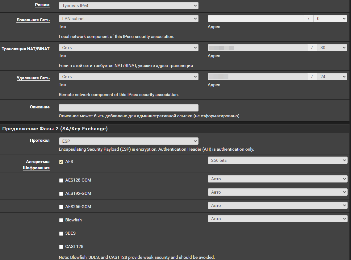

                      • U Offline
                        ufd
                        Вот настройки.
                        add2fb23-f5bf-4572-9511-f91c21df8597-image.png 3746041c-ed48-4957-a925-c845baaf53dc-image.png
                        tcpdump показывает что трафик по пяти подсетям не идут в тунель.
                        Объединить подсети не получится будут пересечения с локальными.
                        В настройках как раз добавил 7 фаз под каждую подсеть. работают только две.
                        Доступа к настройкам CheckPoint нет.
                        • K Offline
                          Konstanti @ufd
                          @ufd
                          Те Вы поднимаете 7 туннелей ? Все верно ?
                          и ipsec statusall показывает, что все 7 подняты ? верно ?
                          и на закладке /status/ipsec/ SPDs - тоже все ок ?
                          какая адресация у удаленных сетей (всех семи ) ?
                          и какие правила файрвола на Lan интерфейсе ? все 7 этих сетей разрешены ?
                          и вот тут можно подетальнее
                          U 1 Reply Last reply Reply Quote 0

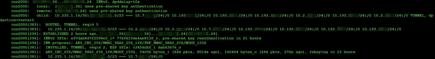

                                    • U Offline
                                      ufd
                                      • U Offline
                                        ufd
                                        на стороне checkpoint вылезает ошибка
                                        child sa exchange: peer's message is unacceptable
                                        K 2 Replies Last reply Reply Quote 0

                                          • K Offline
                                            Konstanti @ufd
                                            @ufd
                                            Давайте , еще раз
                                            если оставить , к примеру , 3 любых фазы-2 , то все равно будут работать только 2 туннеля ? верно ?
                                            на каком интерфейсе Вы запускали tcpdump ?
                                            Попробуйте провести эксперимент , оставляем 3 работающих туннеля и проверяем работу . Если работают все 3 одновременно , то ок , добавляем следующий
                                            если работают только два из трех , то запускаем tcpdump вот такой командой
                                            tcpdump -netti enc0 host <здесь указываете ip адрес удаленного хоста из неотвечающей сети>
                                            если есть трафик , то покажите его тут . Просьба - не надо ничего замазывать , кроме белых ip адресов туннеля
