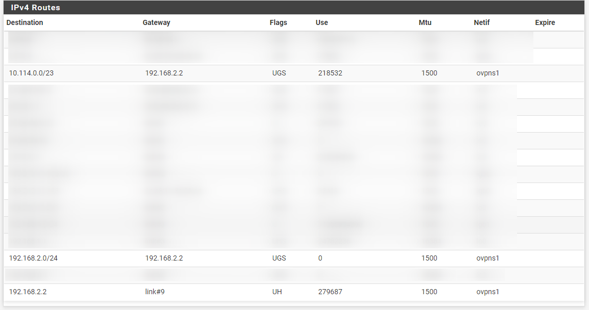

                                          atel @Konstanti
                                          Вот таблица маршрутизации. Насколько я понимаю проблема в автоматическом маршруте (выделенный красный). Но в настройках csc нельзя поставить только ip. IP отличаются от схемы, но суть не меняется.
