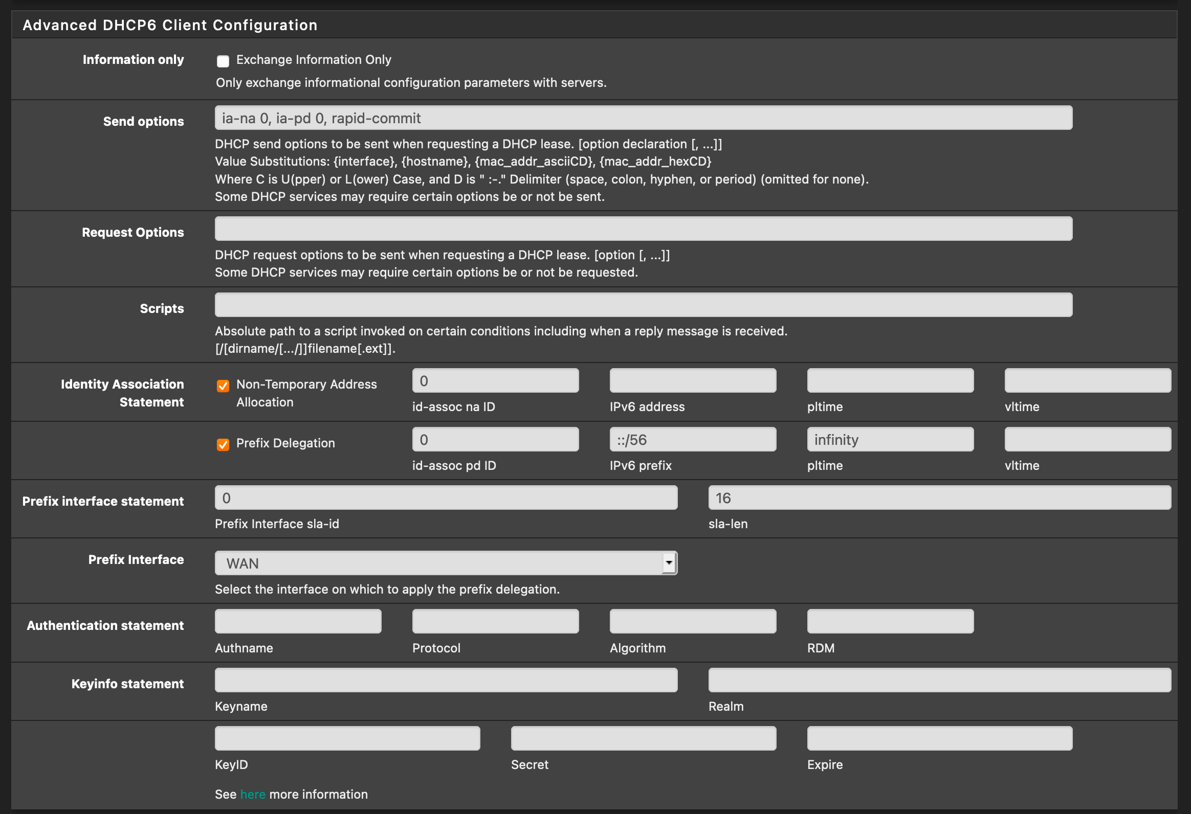

        Im Moment sieht es so aus:
        Also Verbindung steht, irgendwie. Irgendwann bei meinen Experimenten hatte ich in der Config einen Status, wo der Fehler nicht kam, und das suche ich nun.
        Meine derzeitige config:
        ergibt diese Datei:
         cat /var/etc/dhcp6c_wan.conf
        interface pppoe0 {
        	send ia-na 0;
        	send ia-pd 0;
        	send rapid-commit;
        	script "/var/etc/dhcp6c_wan_script.sh";
        id-assoc na 0 { };
        id-assoc pd 0 {
        	prefix ::/56 infinity;
        	prefix-interface pppoe0 {
        		sla-id 0;
        		sla-len 16;
        Und irgendwas schmeckt ihm dabei nicht.
        Ich gehe jetzt durch die man-page https://www.freebsd.org/cgi/man.cgi?query=dhcp6c.conf durch und versuche das zu verstehen.

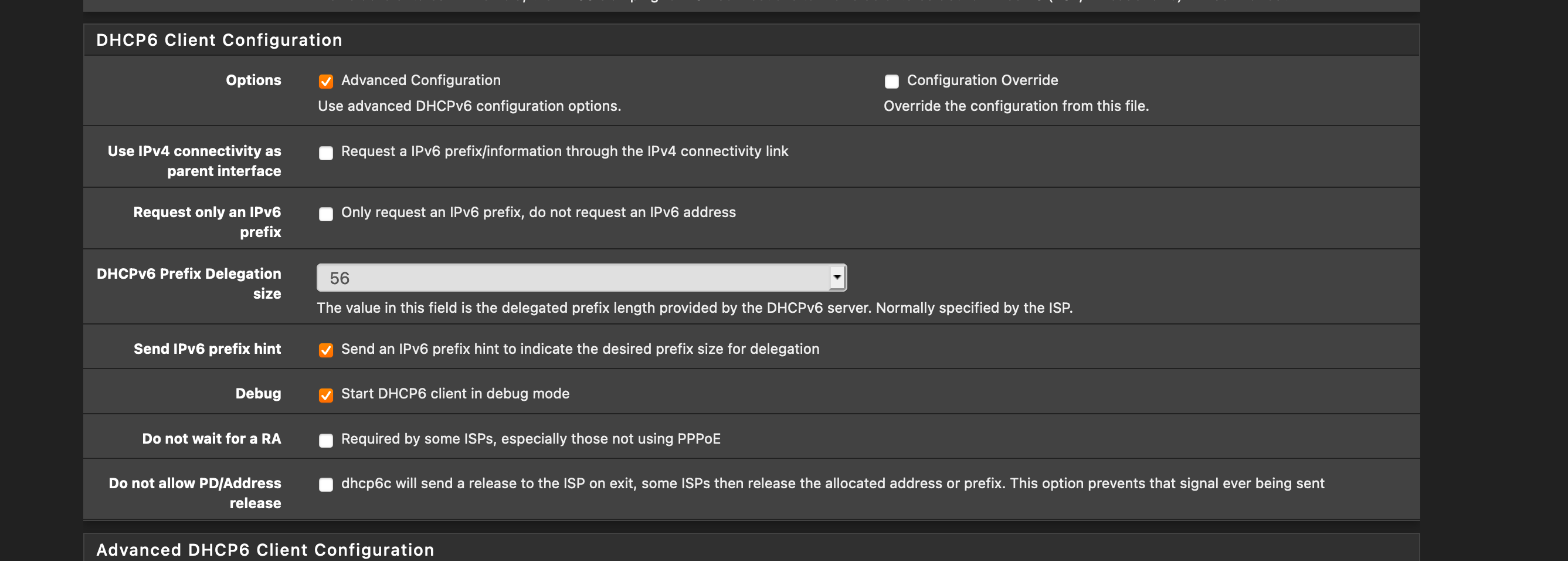

        • JeGrJ Offline
          JeGr LAYER 8 Moderator @24unix
          @24unix
          Ich würde weils um IPv6 geht erstmal
          • Auf 2.5 Snapshots updaten. Wenn du eh noch am Experimentieren bist und noch kaum was fix eingerichtet hast, sollten auch die 2.5er kein Problem für dich sein. Die laufen eigentlich recht stabil
          • Die ganzen IPv6 Adv. Options weglassen, von denen du nur vermutest, dass sie irgendwas tun. Das macht keinen Sinn. Entweder man weiß es oder nicht, aber einfach auf verdacht die zu setzen weil ähnlich würde ich lassen, gerade bei IPv6.
          • Du fragst dich warum dein WAN keine v6 hast, hattest aber den Haken bei "Request only prefix" drin - macht also kein Sinn sich dann zu wundern ;)
          • Do not wait for a RA IST rapid commit. Das dann via adv. options manuell reinzuschreiben, macht auch so keinen Sinn.
          Ansonsten bei Änderungen am DHCP6 auf dem WAN macht es immer Sinn, kurz das Interface zu disablen und enablen also aus und an zu triggern, da ansonsten die Dienste wie radvd für v6 ggf. nicht neugestartet werden oder/und nur neu geladen. Das bringt dann gerade für den Refresh bei IPv6 nichts. Zudem MUSS mind. ein LAN Interface auf Track Interface WAN stehen, ansonsten wird die Config (zumindest bei 2.4.x noch) ggf. unvollständig geschrieben und kein Prefix angefordert, da keines benötigt wird.
          Hoffe das hilft dann erstmal weiter. Generell würde ich das genauso handhaben wie die anderen schon in den Tipps geschrieben haben: IPv6 mit so wenig Optionen wie möglich "Default" konfigurieren und nicht gleich weil ähnlich wie irgendwas gleich mit Optionen um mich werfen :) Gerade bei bspw. 2.5 neu installiert hatte ich an einer FB mit IP6 PD bspw. gar keine Änderungen benötigt um IPv6 auf dem WAN zu bekommen. Und solang dein Provider auch nichts sagt, dass du keine IP6 aufm WAN bekommst (unüblich) ist das auch nonsense, da keine Public IP6 zu haben.
          Cheers
          \jens
          24unix2 1 Reply Last reply Reply Quote 0

            • 24unix2 Offline
              24unix @24unix
              OK, er ist jetzt auf 2.5.0-DEVELOPMENT (amd64).
              Hat 2 Durchläufe gebraucht, aber das ist wohl normal. Einmal überhaupt von Release auf Dev und dann auf 2.5
              Unter 2.5 scheint es den vlog Befehl nicht mehr zu geben. Scheinen jetzt plain ASCII files zu sein.
              Ich habe jetzt alles an IPv6 deaktiviert was wohl nicht gebraucht wird.
              Das WAN deaktiviert, neu aktiviert.
              Leider, kein IPv6 :-(
              So sieht die GUI aus:
              Die config hat er generiert (obwohl ich den DNS vom Provider eh nicht nutzen will, aber das ist für den Moment egal)

                  • 24unix2 Offline
                    24unix @24unix
                    Der erste Versuch war ein griff ins Klo, er bekam nicht mal mehr IPv4, keine Erregung mehr beim PPP.
                    Backup eingespielt, das klappte zum Glück, aber, als Zwischenbaustelle habe ich vor dem Neustart gesehen, dass ein FS überläuft.
                    Auch nach dem Neustart noch, auch in der GUI zu sehen:
                    Dem /var sollte ich wohl dringend etwas mehr Luft verpassen, aber wie?

                    24unix2 JeGrJ 2 Replies Last reply Reply Quote 0
                    • 24unix2 Offline
                      24unix @24unix
                      So, ein Update.
                      Ich habe heute erneut eine Mail an den Support geschrieben, ohne wirklich Hoffnung auf eine zeitnahe Antwort, da meine Mail vom 28.1 noch nicht beantwortet wurde.
                      Jetzt klingelte gerade meine Telefon (obwohl ich es immer auf bitte nicht stören habe, er hat es wohl 2x hintereinander versucht, dann geht es durch).
                      Sie verwenden DHCP6, aber mit einen /64 und einem /56 Präfix.
                      2a03:7847:2252:100::/64
                      2a03:7847:2252::/56
                      Nur, wie mache ich das nun der pfSense klar?
                      • 24unix2 Offline
                        24unix @24unix
                        Bin aus dem Edit-fenster raus, sorry.
                        Das habe ich im Moment:
                        Ping auf Gateway geht:
                        Internet6:
                        Destination                       Gateway                       Flags     Netif Expire
                        default                           fe80::d66d:50ff:fe4e:81d3%pppoe0 UGS   pppoe0
                        ::1                               link#5                        UH          lo0
                        fe80::%igb0/64                    link#1                        U          igb0
                        fe80::1:1%igb0                    link#1                        UHS         lo0
                        fe80::20d:b9ff:fe4c:5324%igb0     link#1                        UHS         lo0
                        fe80::%igb1/64                    link#2                        U          igb1
                        fe80::20d:b9ff:fe4c:5325%igb1     link#2                        UHS         lo0
                        fe80::%igb2/64                    link#3                        U          igb2
                        fe80::20d:b9ff:fe4c:5326%igb2     link#3                        UHS         lo0
                        fe80::%lo0/64                     link#5                        U           lo0
                        fe80::1%lo0                       link#5                        UHS         lo0
                        fe80::%pppoe0/64                  link#8                        U        pppoe0
                        fe80::185:12:88:130%pppoe0        link#8                        UHS         lo0
                        fe80::20d:b9ff:fe4c:5324%pppoe0   link#8                        UHS         lo0
                        [2.5.0-DEVELOPMENT][admin@heimdall.lab.24unix.net]/root: ping6 fe80::d66d:50ff:fe4e:81d3
                        PING6(56=40+8+8 bytes) fe80::20d:b9ff:fe4c:5324%pppoe0 --> fe80::d66d:50ff:fe4e:81d3
                        16 bytes from fe80::d66d:50ff:fe4e:81d3%pppoe0, icmp_seq=0 hlim=64 time=1.108 ms
                        16 bytes from fe80::d66d:50ff:fe4e:81d3%pppoe0, icmp_seq=1 hlim=64 time=1.423 ms
                        16 bytes from fe80::d66d:50ff:fe4e:81d3%pppoe0, icmp_seq=2 hlim=64 time=1.068 ms
                        16 bytes from fe80::d66d:50ff:fe4e:81d3%pppoe0, icmp_seq=3 hlim=64 time=0.932 ms
                        16 bytes from fe80::d66d:50ff:fe4e:81d3%pppoe0, icmp_seq=4 hlim=64 time=0.902 ms
                        16 bytes from fe80::d66d:50ff:fe4e:81d3%pppoe0, icmp_seq=5 hlim=64 time=0.681 ms
                        ^C
                        --- fe80::d66d:50ff:fe4e:81d3 ping6 statistics ---
                        6 packets transmitted, 6 packets received, 0.0% packet loss
                        round-trip min/avg/max/std-dev = 0.681/1.019/1.423/0.227 ms
                        [2.5.0-DEVELOPMENT][admin@heimdall.lab.24unix.net]/root: ping6 google.com
                        PING6(56=40+8+8 bytes) fe80::20d:b9ff:fe4c:5324%pppoe0 --> 2a00:1450:4005:803::200e
                        Aber mehr auch nicht, und LAN holt sich keine IP.
                        Das kommt, wenn ich in dem Zustand LAN neustarte:
                        Feb  3 18:25:17 heimdall dhcp6c[44306]: Sending Request
                        Feb  3 18:25:17 heimdall dhcp6c[44306]: dhcp6c Received REQUEST
                        Feb  3 18:25:17 heimdall dhcp6c[44306]: status code: no binding
