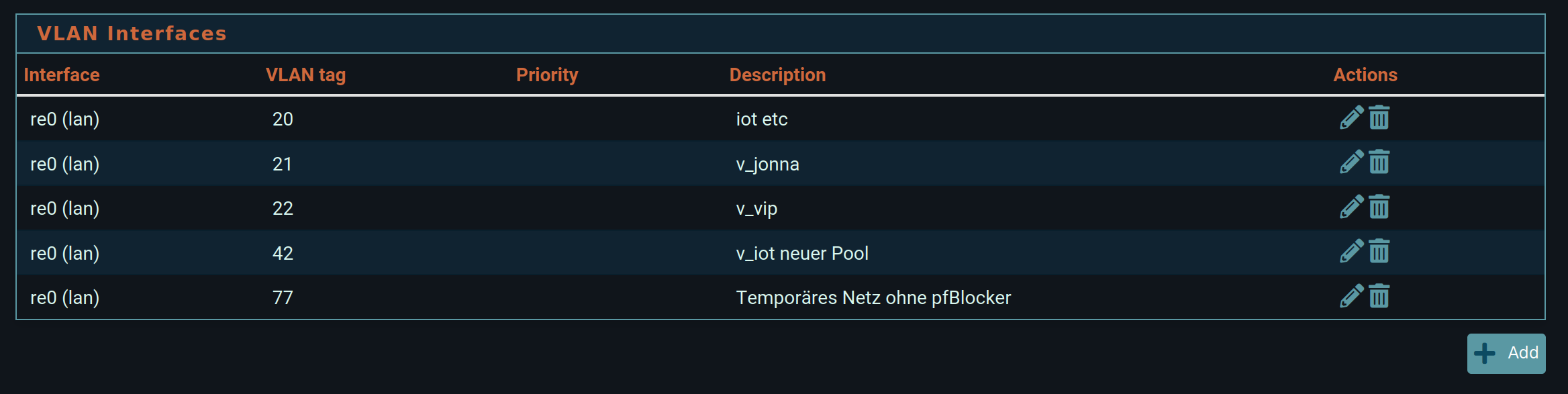

@benjsing Auf deinen Screenshots sieht man nur VLAN 20, aber nicht das VLAN 22 bzw. IOT ist dort 42?
Hab aber keine UniFi, kann also nicht helfen. -
@bob-dig said in pfsense, UniFi, und TP-Link: VLAN Setup:
Oh fuck, das ist jetzt gerade echt peinlich!! Ich habe den Fehler gefunden...... Der Grund ist, dass ich VLAN 22 beim Einrichten damals lediglich vorbereitet hatte, aber noch nicht umgesetzt. Heißt, bislang hätte ich immer VLAN 1 für die Geräte nehmen müssen, die ich aber immer in VLAN 22 zwängen wollte.
@benjsing
LOL, ja, das ist peinlich (und hätte mir genau so passieren können).
War vermutlich dann auch das Problem mit dem TP-Link?
Sei's drum, hauptsache es läuft jetzt (es läuft doch?)
:Dps. dann auch gleich noch die Beschreibung ändern...denn im pfsense screenshot hast du pvid 20 für IoT und 22 für restricted, in den folgenden dann aber v_restricted für pvid 20 und IoT für eben 42...
Auch wenn es nur descriptive Beschreibungen sind, vielleicht besser gleich anpassen bevor du später wieder drüber stolperst (weil auch wenn nur deskriptiv wär's ja doof, zu "Tisch" sagst du ja auch nicht "Stuhl"...) -
@the-other genau, jetzt läuft alles =)
Die Bezeichnungen sind etwas irreführend, weil ich sie nicht konstant gehalten habe.
VLAN20 ist IOT, heißt aber auf dem UniFi v_restricted
VLAN42 ist IOT2, welches eingerichtet wurde, als die IP Range im ursprünglichen IOT fast voll war (falsche CIDR(?)). Die können dann in ein VLAN zusammengefasst werden.Ich habe für das Wochenende schon eine schöne Aufgabe, und zwar, alles from scratch auftzsetzen.
