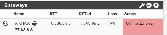

Добрый день, подскажите, как только начинается рабочий день, на шлюзе пакеты пропадают.
Подскажите, куда смотреть?
2.6.0
@kashtan выключил все ipsec и потери и задержки прошли. Любой туннель поднимаешь и опять картина как на скрине.
@kashtan said in Offline, Latency:
В Gateway виден 77.88.8.8 - DNS Яндекса. Вы мониторите его для проверки доступности интернета? А если мониторить не этот IP,а по умолчанию, провайдерский ?
@pigbrother потери за задержки при мониторе любого ip адреса.
Так же это pfsense соединён роутами с другим шлюзом, через локальный свитч и потерь и задержек нет.любой из 4х тунелей ipsec включаю и начинаются проблемы, до пятницы всё ок было, настроек не менял.
@kashtan update______________
выяснил, что один туннель даёт сбой, чтобы проблема ушла, нужно было отключить все туннели, а потом включить их без проблемного.Сейчас перегенерил ключ шифрования и пока всё ок с проблемным туннелем, но мне пока кажется, что не в ключе дело

@konstanti проблема вернулась, но этот мониторинг единственный способ, который даёт понят, что проблема есть
