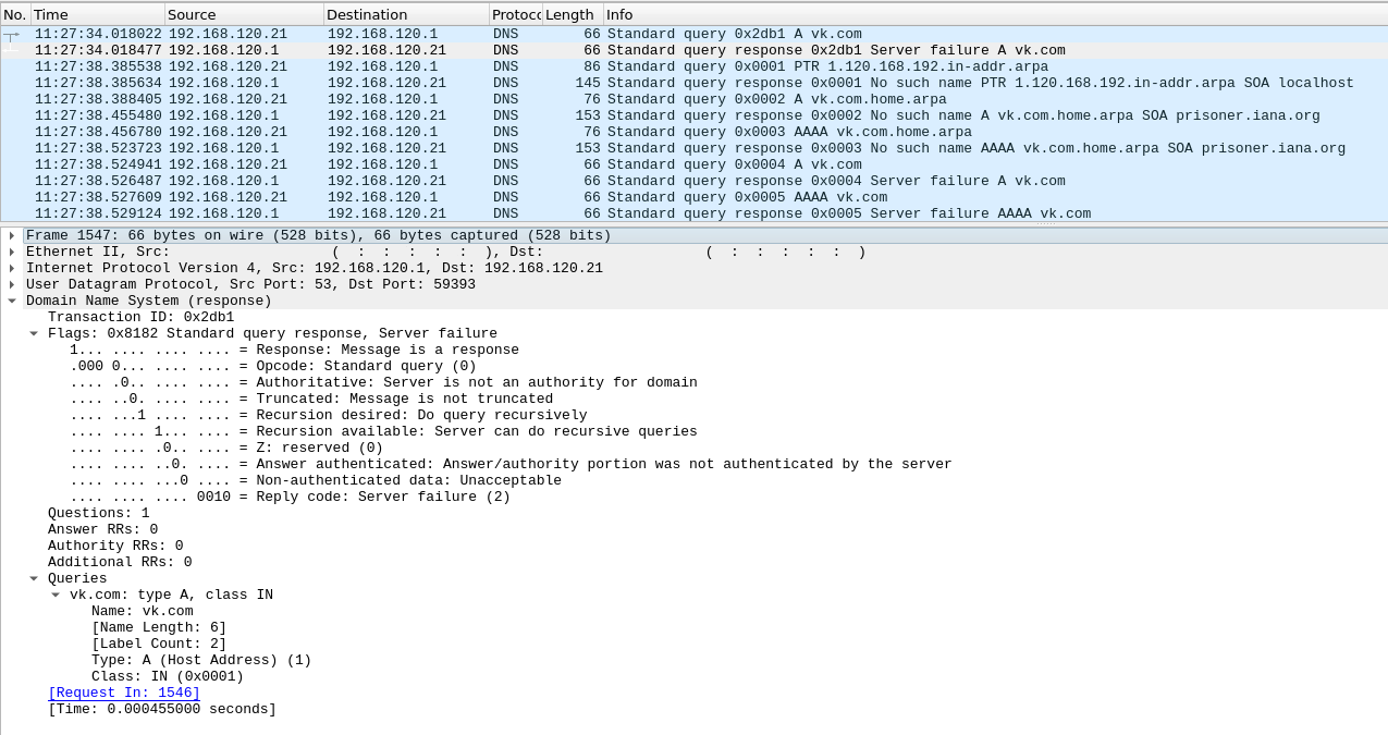

                        • T
                          tty1
                          Проблема плавающая, трудно расследовать :( сегодня вот за целый день никто не жаловался, а вчера днем добрая половина сайтов не открывалась.
                          Журнал unbound смотрел, вроде ничего критичного не видел (но смотрел бегло, пролистывал, мог что то пропустить запросто). Будут проблемы снова - посмотрю.
                          Товарищ по несчастью, DNSBL используешь? Я что то на него грешу почему то... Его отключаешь - тут же начинает работать. Включаешь обратно - работает (до поры до времени). Хотя возможно просто при его включении/выключении служба рестартится банально.
                          Очень напрягает данный глюк если честно!
                          • T
                            tty1
                            Сегодня опять народ жаловался на недоступность сайтов (в частности "под раздачу" попал домен vk.com).
                            Симптомы те же - хост не резолвится с клиентов, но пингуется из GUI.
                            Пока был занят более приоритетной задачей, хост стал доступен (минут 10-15 прошло).
                            Я так понимаю, что проблема эта имеется постоянно, весь лишь вопрос в том, замечают её пользователи, или нет. :(
                            В логах unbound последние события вообще 0:06 (время на pf правильное), а проблема в районе 12 часов наблюдалась.
                            Лог прилагаю:

                                      Наконец-то сегодня удалось захватить пакеты в момент проблемы!
                                      Как раз приехал, говорят не открывается vk.com (на самом деле много чего, просто по нему заметили).
                                      Судорожно ломанулся в консоль (лишь бы успеть, знаю, что проблема сама по себе проходит через время!), собрал трафик с LAN и с WAN интерфейсов.
                                      Насколько я понимаю, сначала запрос адресуется локальному резолверу, который возвращает Server Failure (response развернул на скрине), затем судя по всему пытается запросить от корня у IANA, но почему то с добавлением суффикса home.arpa и соответственно возвращает No such name vk.com.home.arpa
                                      На WAN порту во время первого запроса само собой ничего нет, далее следуют запросы во внешку (к iana.org) с просьбой подсказать адрес vk.com.home.arpa и соответственно получает ответ, что не знаю такого имени.
                                      Ради эксперимента выключил pfBlockerNG - vk.com сразу же открылся. Я включил блокировщик обратно, ВК продолжает работать (в принципе оно и понятно, вероятнее всего адрес уже берется из локального кэша ПК). Тогда решил еще на всякий случай посмотреть трафик на ПК. Но сайт wireshark.org не открылся (так же не возвращался IP адрес). Отключил pfBlockerNG - загрузил вайршарк без проблем. Опять включил блокировщик - работают ВК и wireshark.org (очевидно, что тут локальный кэш в деле!). Далее wireshark попросил установить npcap ну и вы поняли :) npcap.com не открылся (то есть версия, что возможно включение/отключение pfBlocker приводит к перезапуску резолвера и всё начинает работать провалилась).
                                      Из наблюдений: такое ощущение, что проблема имеет периодичность (чаще всего жалуются в первой половине дня, около 10-11-12 часов - сильно примерно!). Думал может в это время обновляются алиасы и происходит рестарт pfBlocker, в течение которого резолвер не отвечает на запросы. Посмотрел в cron - обновление алиасов происходит в 12:30 (выходит мимо). Да и может ли Reload длиться минут 7-10? Вряд ли же.
                                      В настройках заинтересовала галка Resolver Live Sync (по дефолту она выключена!). Из описания: "Enable When enabled, updates to the DNS Resolver DNSBL database will be performed Live without reloading the Resolver. This will allow for more frequent DNSBL Updates (ie: Hourly) without losing DNS Resolution." - чушутся руки её установить, однако решил уточнить, правильно ли я понимаю её смысл!?
                                      PS. ну и да, в логах (системных, unbound) никаких ошибок, предупреждений по прежнему нет.
