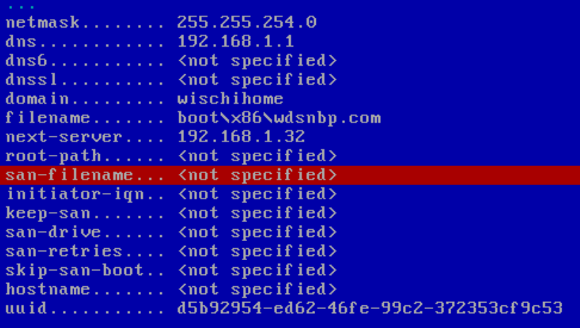

                                @patient0 said in Problem mit Next Server Adress Weitergabe durch DHCP:
                                Btw: wenn Du mit Ctrl-B in die iPXE Console gehst und die Daten manual eingibst mittels config klappt es, nehm ich an?
                                Wenn Du Next-Server manuell auf .1.32 setzt und dann bootest (autoboot oder ähnlich, ohne reconfig des Netzwerk-Interfaces) kann .1.9 nicht von pfSense kommen. Die werden nur bei der DHCP Anfrage geschickt.
                                Was würde den auf dem .1.32 ausgeführt? Ein Menu/Script oder Bootfiles? Kann da eine Referenz zu .1.9 drin stehen?
                                Eben nicht,auch dann will er von der 1.9 booten siehe Screenshot.Screenshot 2025-05-18 193924.png
                                Auf der 1.32 läuft Docker und darunter jungfräuliches "netboot xyz"
                                So langsam geb ichs auf 😕 😬
