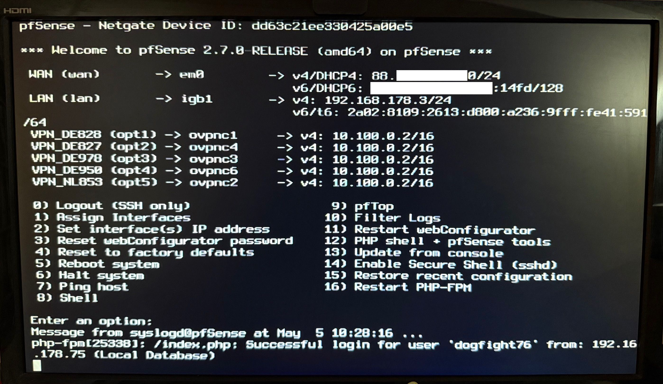

      Mein pfSense-PC und mein Heim-PC sind dann wieder angeschaltet worden ! Aber ich komme vom Heim-PC nicht mehr ins Internet und auch nicht ins Heimnetzwerk. Habe dann in den Netzwerkeinstellungen nachgesehen. Alles wie vorm Stromausfall und da lief alles hervorragend.

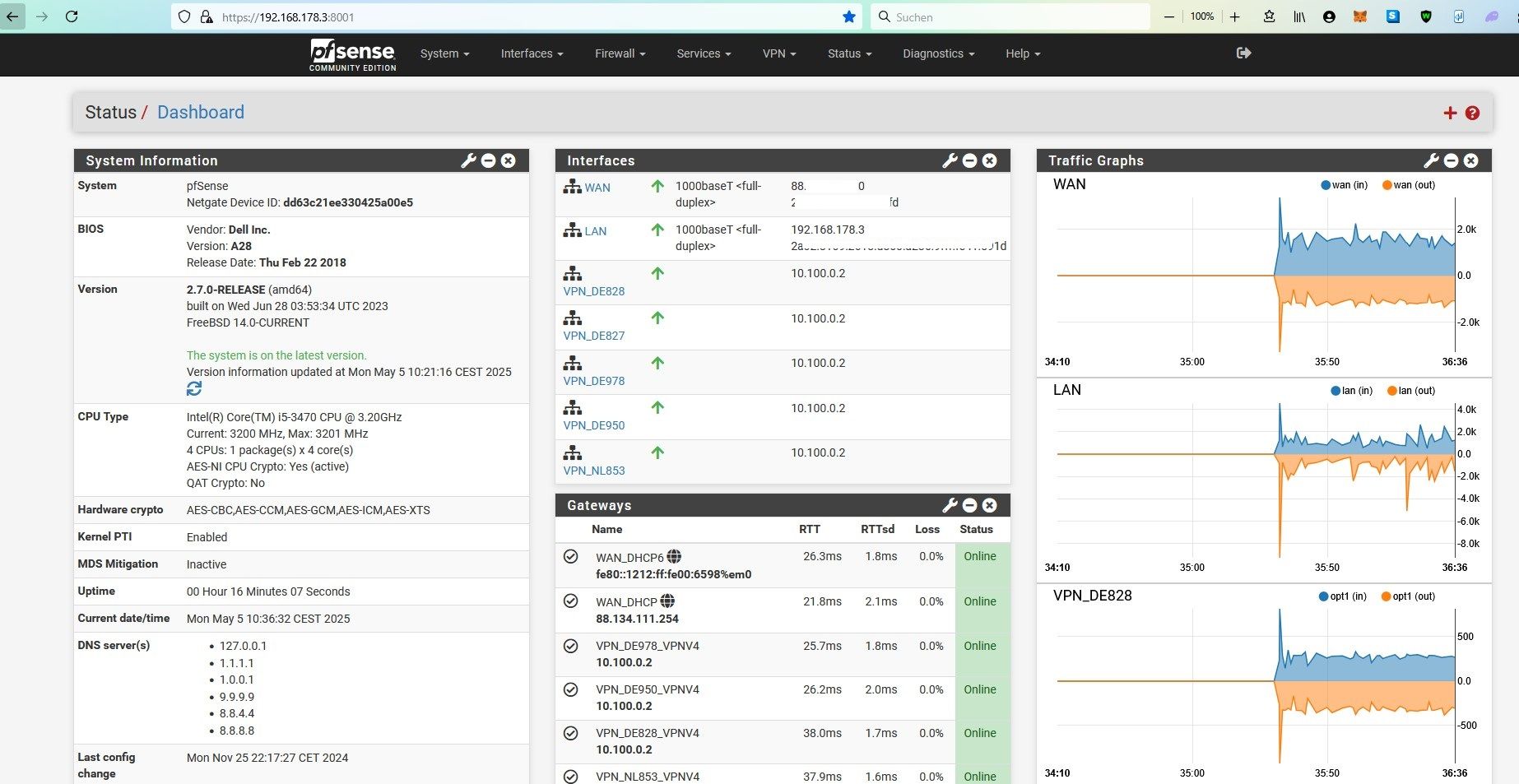

      Damit ging es immer: Der Bildschirm vom pfSense-PC sieht so aus

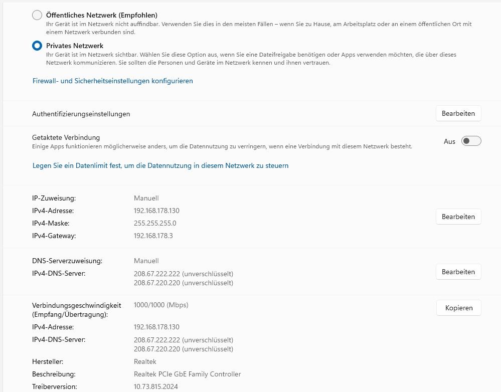

      Komme nur ins Internet wenn ich die Netzwerkeinstellungen auf DHCP änder, darum kann ich jetzt hier schreiben.
      Jetzt komme ich per IP auch auf den pfSens-PC, auch da sieht alles normal aus:
      Jemand eine Idee warum ich nach den Stromausfallnicht über die gewohnten Netzwerk-Einstellungen ins Internet oder Heimnetz komme ?

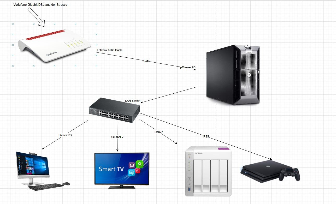

        • bitte mal einen grafischen netzwerkplan

        um deinen aufbau besser zu verstehen bitte den grafischennetzwerkplan (bitte so ausführlich wie möglich) so können wir bestimmte sachen direkt ansprechen

          Verstehe nicht warum Clients eine manuelle, statische IP benötigen?
          Und warum hier Public DNS Server auf dem Client hinterlegt wurden.
          Das dein PC jetzt nicht mehr funktioniert, kann auch ein simpler IP Konflikt sein.
          Welche IP hat er per DHCP bekommen?

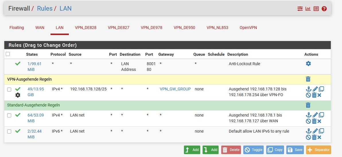

                          • wer macht bei dir DHCP Server?

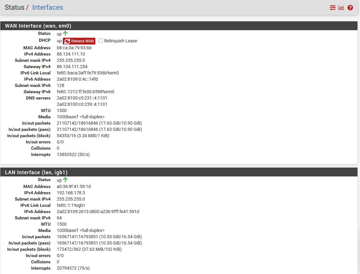

                          • bitte mal screenshot von den Firewall Regeln LAN, WAN, Outbound NAT, Status Interfaces, DHCP Server, DNS Resolver, Status DHCP Leases

                            Wie kommt dann dein Dashboard zustande? Da ist auf WAN ne public IP und nicht eine Fritz interne IP. Also entweder macht deine AVM Bridge (dann kommt auf WAN Public an) oder sie macht Router. Du sagst Router, deine Sense hat aber ne public IP. Also was stimmt da jetzt?
                            Das gibt zusammen mit dem Bereich der per VPN laufen soll alles eine recht chaotische Beschreibung. Daher die vielen Fragezeichen bei den anderen Helfern hier :)

                              Wenn ich meinen Büro-PC auf DHCP stelle ? Ist das gemeint ? Dann holt sich der Büro-PC eine IP von der Fritte und als Gateway die 192.168.178.1
                              also ist an der Fritzbox NUR die pfSense angeschlossen?
                              Ja, nur der pfSense-PC hängt per LAN-Kabel an dem LAN1 der Fritte Der Switch ist an dem psSense-PC angeschlossen und alle Geräte im Haus dann an dem Switch.
                              was ich dann nicht verstehe, du hattes zu anfang geschrieben du musst deine NIC auf DHCP stellen damit du Internet hast, bei mir im NETZ ist die Sense der Zentrale punkt (und macht DHCP für alle Netze mit teilweise Statischen zuweisungen)
                              Mit der IP über .100 und als Gateway 192.168.178.3 hat es immer funktioniert, dann hatte ich auch eine öffentliche IP an dem Standort des VPN.
                              Kann ich die "Status Interfaces" einfach posten mit den ganzen IP-ADressen ?
                              micneuM 1 Reply Last reply Reply Quote 0

                                @dogfight76 danke das du uns die Infos geliefert hast, ums so mehr du versuchst dein Netzwer zu beschreiben umso mehr Fragen habe ich, ich versuche mir in Gedanken auszumalen wie du dein Netzwerk gebaut hast und wie das gehen soll nach deinen Beschreibungen.
                                • dein Netzwerk hängt komplett am switch und es soll nur ein Kabel vom switch zur pfSense gehen, warum bekommst du dann DHCP von der Fritzbox, das kann mit Logischem verstand nicht gehen, außer du hast noch was NICHT erklärt was wir wissen, sollten
                                • in deinem Netzwerkplan sehe ich keine WLAN Geräte, sind da wirklich keine?
                                  Ich bin der Meinung das @JeGr das sehr nett ausgedrückt hat, meine Meinung das Ganze, was du bei dir gemacht hast, ist MÜLL, ich persönlich würde komplett von vorne beginnen. Die Sense ist kein Spielzeug, das ist ein Professionelles Werkzeug, ich habe das Gefühl (und du hattest es ja schon geschrieben) du hast keine Ahnung von Netzwerken, deshalb musst du dir die Frage jetzt auch gefallen lassen, warum setzt du eine pfSense ein ohne grundlegende Netzwerkkenntnisse?
                                Teilweise hast du schon den Richtigen Ansatz, nur habe ich das Gefühl du hast es irgendwo gesehen aber nicht verstanden warum man das so macht (ich bin nicht so der große Erklärbar)
                                  Doch, meine WLAN Geräte laufen aber alle über Unifi-Geräte, paar UAP-AC-HD im Haus verteilt. Das WLAN der Fritzbox ist aus. Die Unifi Geräte hängen auch alle am den Switch
                                  @micneu said in Nach Stromausfall keine Verbindung mehr zur pfSense und dadurch keine Internet:
                                  Es geht von der Fritzbox ein LAN-Kabel zum pfSense-PC und von da aus ein LAN-Kabel zum LAN-Switch. Ich habe im Haus ein paar von denen verteile, aber die sind alle mit dem einen Switch verbunden welcher an dem pfSense-PC hängen.
                                  Es funktioniert auch wieder. Mein Fehler war wohl der das nach dem Strom ausfall sich ein Gerät im Haus die IP des Büro-PC "gegönnt" hat. Habe dem Büro-PC jetzt diese Daten in de Netzwerkeinstellungen gegeben:
                                  IP:
                                  192.168.178.137
                                  IP$-Maske:
                                  255.255.255.0
                                  Gateway:
                                  192.168.178.3
                                  DNS:
                                  8.8.8.8
                                  DNS Alternativ:
                                  1.1.1.1
                                  Habe jetzt wieder ein IP über https://www.wieistmeineip.de/ von 45.130.105.167, und das ist nicht meine öffentliche die in der Fritte steht. Ist örtlich gesehen in der Nähe des konfigurierten VPN

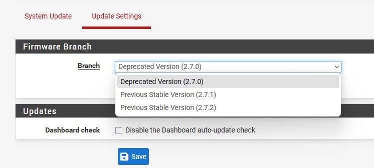

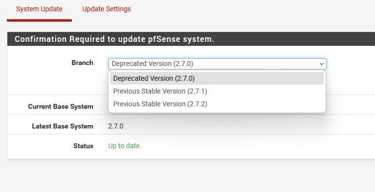

                                      Ich mag das hier jetzt nicht alles lesen. Daher weiß ich nicht ob man dich schon drauf hingewiesen hat.
                                      Aber wenn ich mir dein zweites Bildschirmforo ansehe, dann nutzt du pfsense 2.7.0 CE. Dennoch steht da "The system is on the latest version". Die aktuell neueste CE ist aber 2.7.2.
                                      Deine Konfiguration ist also insgesamt sehr fragwürdig und nicht wirklich aktuell.
                                      dogfight76D 1 Reply Last reply Reply Quote 0
                                      • dogfight76D
                                        dogfight76 @eagle61
                                        @eagle61 said in Nach Stromausfall keine Verbindung mehr zur pfSense und dadurch keine Internet:
                                        Bei der Update-Prüfung sagt das System:
                                        The system is on the latest version.
                                        Version information updated at Sat May 10 11:39:46 CEST 2025
                                        Wie stosse ich das Update manuell an ?
                                        Gruß
                                        • E
                                          eagle61 @dogfight76
                                          @dogfight76 said in Nach Stromausfall keine Verbindung mehr zur pfSense und dadurch keine Internet:
                                          Welche Optionen siehst du denn unter System -> Update -> System Update und unter System -> Update -> Update Settings? Dort solltest du den verwendeten Branch auswählen können.
