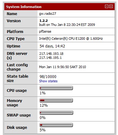

                                          • E
                                            Eugene
                                            Один офис совсем забыли… однако всё ещё под нагрузкой, тянет IPsec даже. Думаю, последний раз эта коробка перегружалась, когда этот далёкий офис терял электричество. -))))
                                            Остальные коробки перегружаются только после апгрейдов (или меняется vlan id), больше не могу вспомнить причин...
                                            1.1.PNG_thumb
                                            1.2.PNG_thumb
