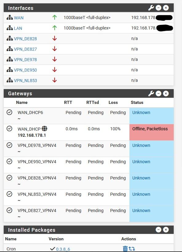

Hallo,

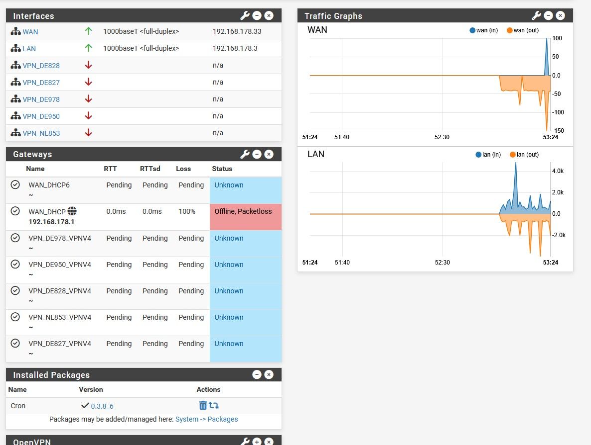

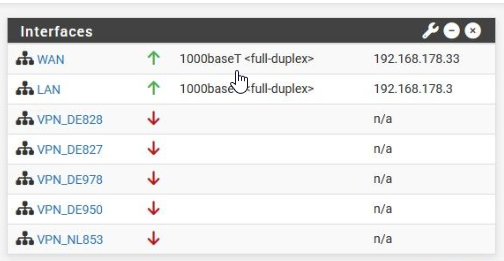

vor der Umstellung auf Glasfaser und neue Fritte war bei WAN ja die öffentliche IP vom Provider und LAN ja die IP der pfSense.
Ich weiß halt nicht wo die 192.168.178.33 bei WAN herkommt. Sollte da nicht auch die öffentliche Anbieter-IP stehen ?

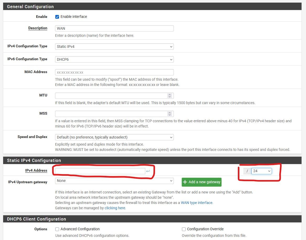

Ist das der Punkt wo WAN auf Static IPv4 geändert werden muss ?
Wenn ja, auf welche IP ?
Also hinten auf /24 , aber IP ?
Bin ich da auf dem richtigen Weg ?

@dogfight76 said in Umstieg auf Glasfaser - ws ist zu beachten ?:
Nein, weil du bei Glas offensichtlich kein Bridging bekommst und nicht direkt deine pfSense die Einwahl macht, sondern die Fritte einfach routet und dafür nimmt sie ihr Fritz Standard Netz und das ist nunmal 192.168.178.x
Die Box macht kein Bridging oder schiebt PPPoE durch. Wenn sie das soll, dann musst du das beim Provider anfragen, da kann dir hier keiner helfen, weil das jeder Provider anders macht. Da die meisten aber rumzicken, sobald man was eigenes machen will - keine Ahnung. Wenn die Sense wieder die öffentliche IP haben soll, dann MUSS sie die Einwahl machen. Bei Kabel geht das komplett anders als bei Glas, da war es wahrscheinlich entweder direkt durch RIP durchgebridged oder per DHCP direkt auf die Sense.
Glas Anschlüsse hat aber irgendein Idiot aus der Steinzeit gedacht, es wäre super toll da steinaltes PPPoE als Protokoll drauf zu sprechen als "Einwahl" und fast alle machen es nach. Sprich da wird so oder so ne andere Konfiguration fällig sein um dich beim Glas Provider einzuwählen und dafür brauchts wahrscheinlich PPPoE, Einwahldaten und Co und im dümmsten Fall auch noch ein VLAN on top auf dem WAN.Auf jeden Fall ist es mit "Backup von völlig artfremder Fritzbox einspielen" eben leider nicht getan, sondern eher das Gegenteil. Wenn hinter deiner Glasfritte jetzt Internet geht wenn du dich direkt anstöpselst, dann bleibt dir nur entweder wie oben beschrieben deinen Provider zu fragen, wie du die Verbindung direkt auf der Sense machen kannst - oder du akzeptierst, dass eben die Fritte vornedran läuft und du das nicht ändern willst - dann muss aber halt entweder dein ganzer Fuhrpark hinter der Sense eine andere IP Range bekommen oder du konfigurierst das Netz der Fritte von 178 auf was anderes um.
So oder so wirst du einiges ändern müssen.

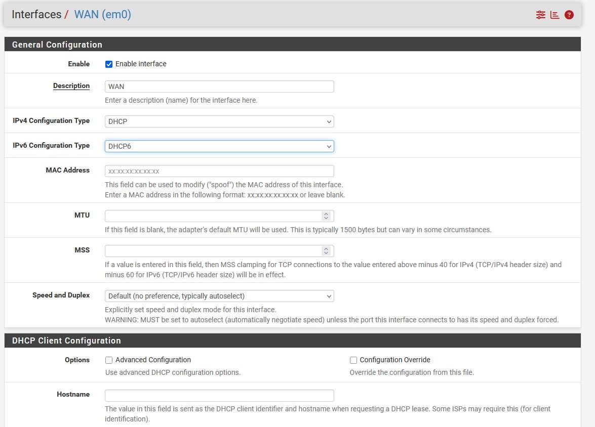

https://www.heimnetz.de/anleitungen/router/avm-fritzbox/fritzbox-dhcp-bereich-aendern/Also: die FB macht weiterhin die Aushandlung mit dem ISP und stellt die Internetverbindung weiter her. Dahinter (das FB LAN in dem auch WAN der pfs ist) stellst du im LAN eine abweichende IP nach Vorgaben RFC1918 bereit.
WAN der pfs dann eben einfach weiter per DHCP (bekommt es von der FB aus deren LAN), dem LAN Interface der pfs dann die gewünschte IP vergeben, dhcp einrichten. Dann eigentlich fertig. :) Keine Raketenwissenschaft und eigentlich auch Null anders als mit DSL und vorgeschalteter FB... -

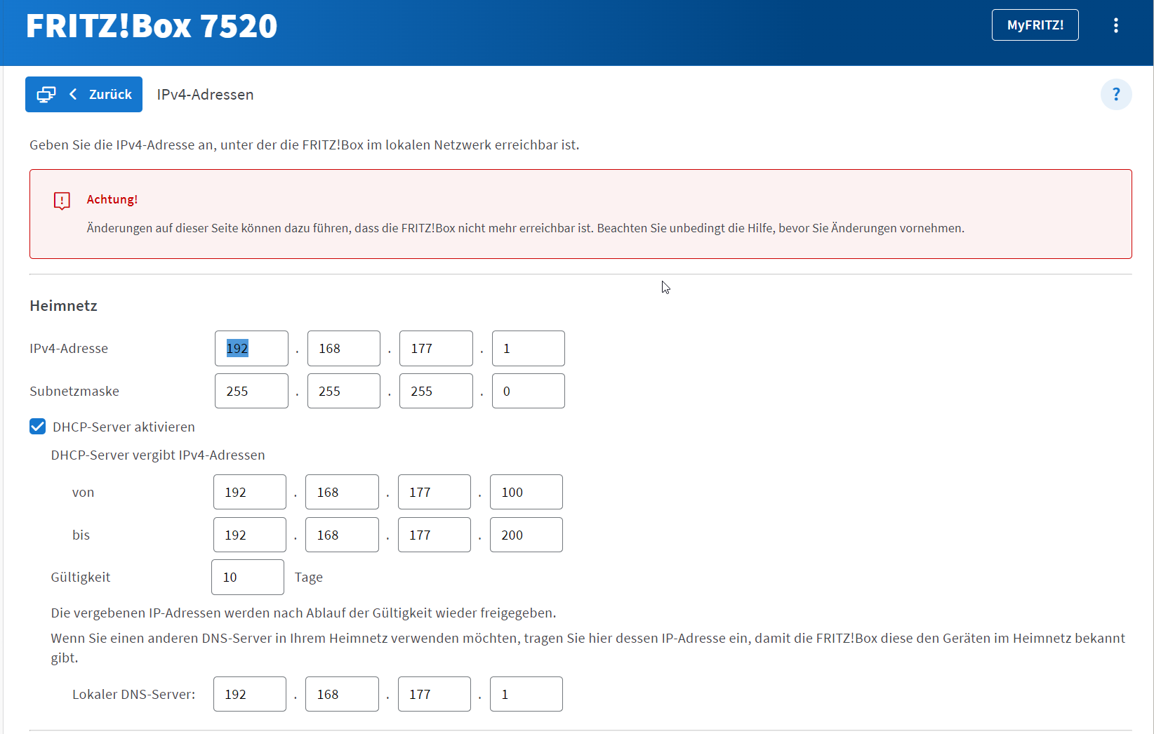

Es geht nicht um zweite IPs, es geht um Bridge durchschalten. Das tun die schon, nur geht dann halt kein VoIP mehr - sie agieren dann als Modem. Wenn du die eh vom Provider aufgedrückt bekommst - kann man machen. Ich machs lieber mit Transfernetz und hab kein Problem mit exposed Host oder Doppel-NAT (schon seit Jahren) aber jeder wie er mag.
Verstehe allerdings auch nicht, warum man gleich alles abblasen will nur weils nicht mehr geht wie vorher, wobei vorher schon ein sehr spezieller Fall war. Wir haben ja jetzt ausführlich geschrieben, was man machen kann. Es gibt so viele Möglichkeiten. Wenn man das dann nicht möchte, dann OK, schade. Aber einen Abgesang zu starten mit "es war so schön sicher zu surfen" - sorry hast du überhaupt gelesen, was und wie ausführlich wir dir beschrieben haben, WIE du das problemlos wieder hinbekommst? Da weiß ich dann auch echt nicht mehr weiter. Ein paar klicks und Zahlen ändern und es geht wieder, aber statt dessen machen wir den Rechner aus? Es ist echt nen wilder Monat :)
Wenn du schon nichts / nicht viel ändern willst, dann änder doch schlicht das Netz der Friteuse auf was anderes als 178. Das sollte in jeder Dedödel-Fritte unter
Heimnetz / Netzwerkim ReiterNetzwerkeinstellungenrunterscrollen zu IP-Adressen und den ButtonIPv4 Einstellungensmashen.
Dann überall an der 3. Stelle die "178" durch was anderes ersetzen. Hier exemplarisch mal "177".
Speichern. pfSense neustarten, damit das WAN das neue DHCP Netz bekommt. Danach sollte dein Gedöns:
auf dem WAN eben eine 192.168.177.x Adresse haben und der Bumms dann endlich ins Internet kommen.Cheers
