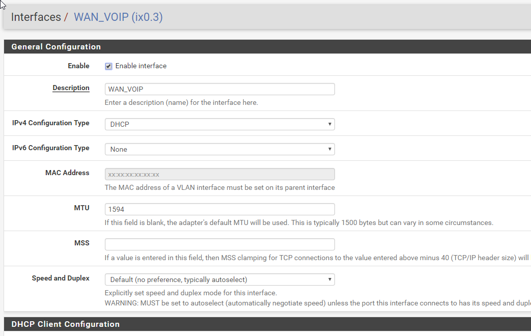

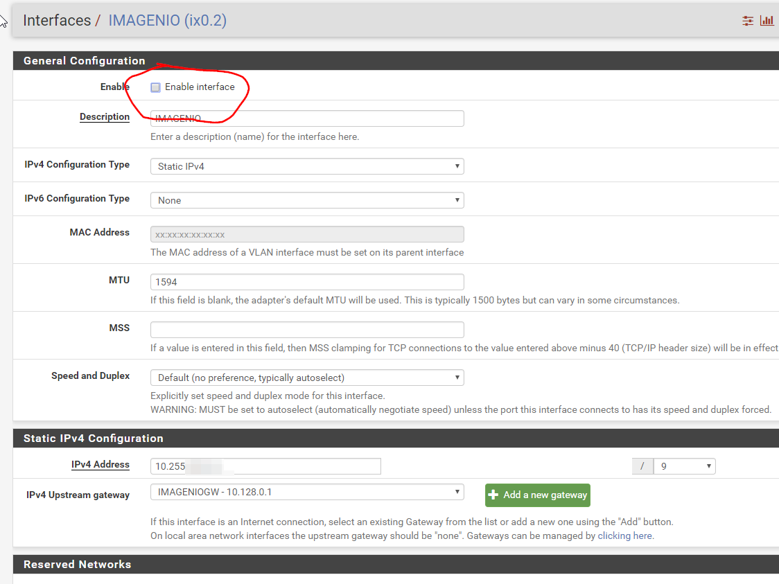

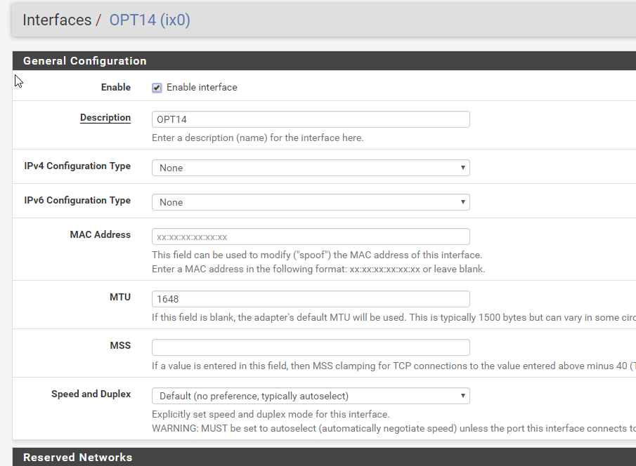

          Muy buenas, comento un poco la situación actual:
          Actualmente el sistema funciona completamente, tanto la voip, el imagenio y demás. La guia en pdf no esta actualizada pero básicamente por lo único que hay que cambiar son las ips de upstream del interface imageneio en el igmpproxy -172.26.0.0/16, 239.0.0.0/8, 10.0.0.0/8, 239.0.0.0/16, 172.0.0.0/8-
          En cuanto a tener el pfsense virtualizado, en mi caso tengo 4 sistemas distintos para familiares y amigos todos virtualizados con vmware esxi y corriendo sin problemas. Pero no he sido capaz de hacerlo funcionar con promox, el trafico multicast no llega a las maquinas virtuales y cuando busque información vi que había muchos casos parecido y decidí volver al vmware.
          Mas cosillas, la Voip funciona perfectamente y es una gozada montar una centralita ip y y el telefono conectado al pfsense por openvpn y que las llamadas movil->fijo salgan por el el teléfono de casa via vpn y con la linea de 200MB esa que dan extra que no vale de nada meterla en la centralita y que las fijo->movil salgan por esa tarjeta…. :-)
          Todo este sistema en principio solo funciona si la ONT esta por separa del router, por lo visto movistar lleva un tiempo montando un sistema que es todo junto, en ese caso creo que no se puede hacer nada al estar todo integrado, pero no conozco a nadie que se lo pusieran todo integrado y no he podido meterle mano.
          -Esta parte es opcional y no afecta al funcionamiento standart-
          Si alguien quiere montar un servidor como tvheanded (lo cual recomiendo) se puede montar en otra maquina y recomiendo mirar la pagina de http://www.luispa.com/ que aunque no use pfsense (lo monta todo con gentoo) si da mucha informacion para afinarlo mucho sobre todo en cuanto a la dns de imagenio para el epg. (Nota: olvidaros de hacer un ping a la dns de imagenio 172.26.23.3 que no responde)
          Para comprobar que las dns las esta resolviendo correctamente el dominio svc.imagenio.telefonica.net y tv.movistar.es deben apuntar a 172.26.23.3 De no ser asi se meten en la seccion Domain Overrrides dentro del DNS Forwader
          -Fin de la parte opcional-
          Mi recomendación para gente que lo monte de 0 siguiendo los pasos de la guia es que primero monte bien todas las interfaces y el dhcp de voip le de ip y despues seguir con l aparte de imagenio comprobar que el igmpproxy esta haciendo su trabajo haciendo un tcpdump al interface imganeio cuando alguien pida video por molticast (el vlc por ejemplo) si todo ba bien deben empezar a aparecer trafico multicast en el tcpdump. Si eso es asi la cosa tiene buena pinta.
          Si no se ve trafico multicast parar y revisar bien las cosas antes de continuar.

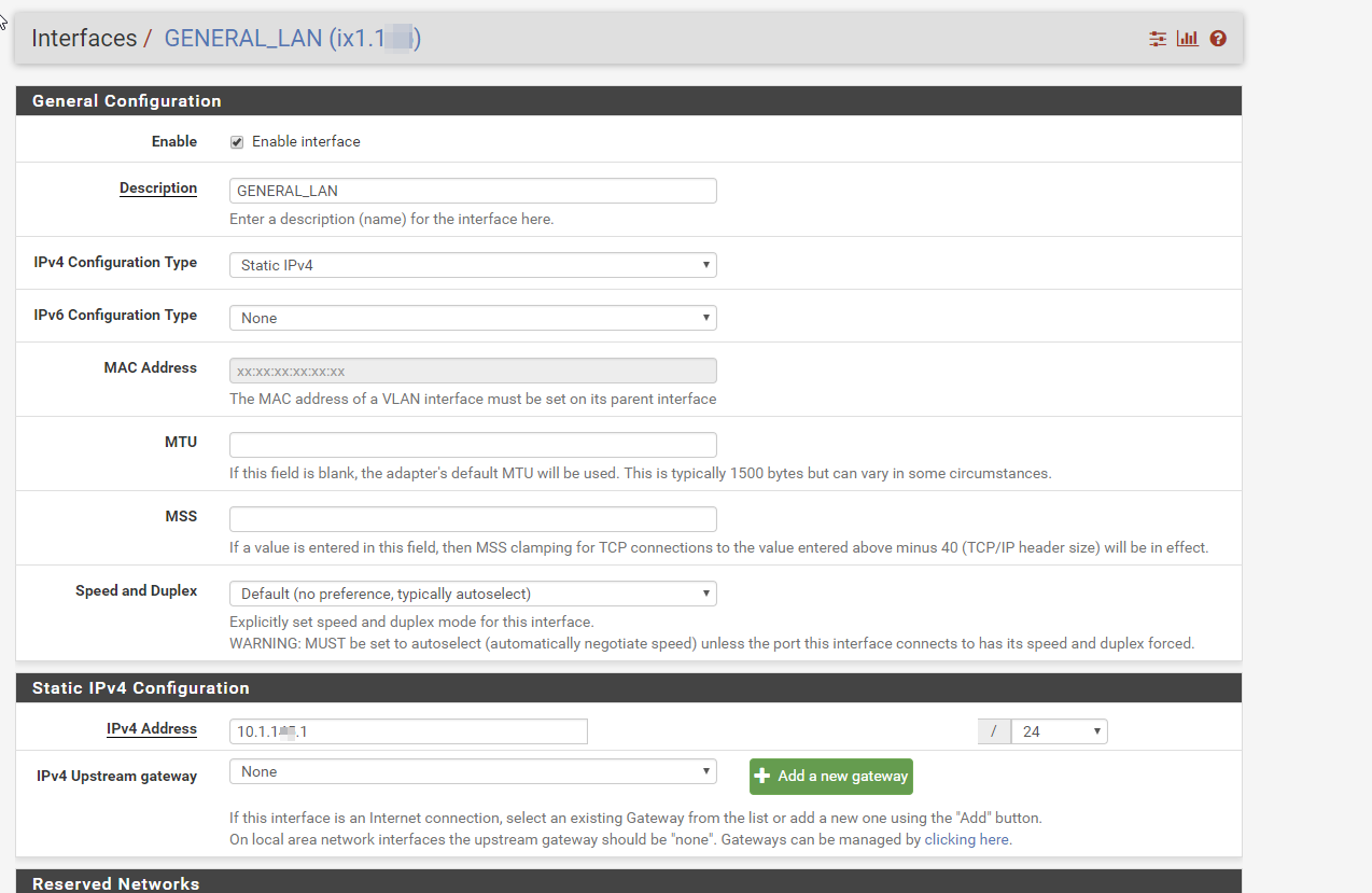

                              Yo estoy teniendo problemas con 2.4.4 (snapshot), nada mas habilitar la interfaz IMAGENIO (configurada con la mascara de red y direccion IP correctas), pierdo la WAN por la VLAN 6. El problema es que mi LAN usa direcciones 10.1.x.x y la mascara de la interfaz de IPTV esta dentro de ese rango... no deberia ser un problema por estar en una VLAN distinta, pero no se que otra razon pudiera estar en juego para que pase eso.
                              Esta es mi configuracion:
                              5_1536070295907_2018-09-04 16_10_06-Window.png 4_1536070295907_2018-09-04 16_09_52-Window.png 3_1536070295907_2018-09-04 16_09_44-Window.png 2_1536070295907_2018-09-04 16_09_04-Window.png 1_1536070295907_2018-09-04 16_08_55-Window.png 0_1536070295906_2018-09-04 16_07_29-Window.png
                              Ninguna de las VLAN esta en conflicto. LAN en VLAN 1 no esta en uso, GENERAL_LAN es la real.
                              Aun no me he metido con la parte de IGMP, porque si esto no funciona, no tiene sentido irse a eso.

                                @mwave said in [SOLUCIONADO] PfSense e Imagenio:
                                Si tienes la lan en mismo rango que la de imagenio, el pfsense se hace un lio para enrutar, tendras que poner rutas a mano
                                  mwave @donizt
                                  @donizt said in [SOLUCIONADO] PfSense e Imagenio:
                                  Tienes algun ejemplo de por donde empezar? Probe con un ASUS AC68U que tenia por ahi y al menos esa parte la llevaba sin problemas, no se si es por llevar un preset de la config de Movistar de fabrica (esta en la lista) o alguna otra razon. (misma subnet, solo por probar)
                                  Movistar lo que tiene que hacer es no cometer errores galopantes como es meter una mascara de red de 9 bits. Le falta un bit para cubrir todo el rango de IPs internas segun RFC en 10.0.0.0/8.... Hay que ser cafre, o chapuzas.... O lo hicieron asi por comodidad de no tener que segmentar nada ni enviar configuraciones individuales (que esta dentro de sus capacidades), o por no tener ni idea del problema que representa.
