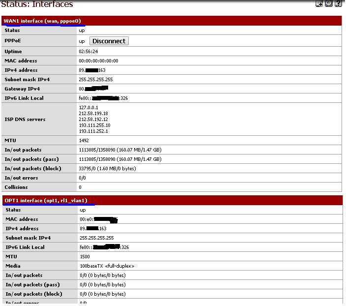

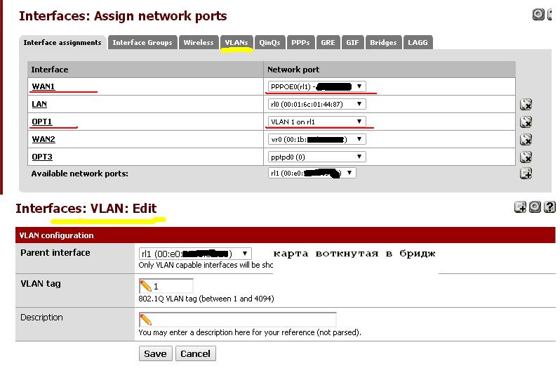

                                          strozend
                                          у меня так
                                          • werterW Offline
                                            werter
                                            @strozend:
                                            у меня так
                                            Для pppoe можно не создавать отдельно интерфейс - это канальный уровень OSI.
                                            Создавать , если же нужен доступ к модему.
