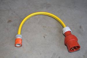

                                Moin,
                                so schwer ist das doch garnicht: http://www.amazon.de/Digitus-USB-Seriell-Adapter-schwarz/dp/B0030IT780/ref=sr_1_2?s=ce-de&ie=UTF8&qid=1461855224&sr=1-2&keywords=serial+to+usb und daran das Konsolenkabel, läuft!
                                Ihr versucht gerade soetwas zu Bauen:   ;) :D ;D :P
