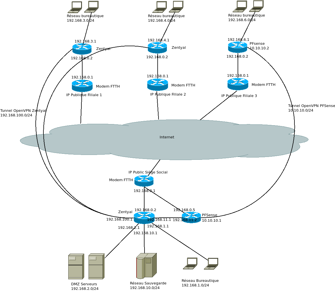

      Je sollicite votre aide dans le cadre d'un déploiement d'une nouvelle solution PfSense.
      Dans une PME avec 3 sites distants reliés en OpenVPN, je souhaite remplacer une architecture vieillissante (mais fonctionnelle) basée sur du Zentyal vers du PfSense.
      Afin de migrer sans gêner les utilisateurs, j'ai monté la solution PfSense en parallèle du Zentyal afin de migrer progressivement. Chaque site possède sa liaison Internet : 3 liaisons fibres SFR Business avec box opérateur et 1 liaison 4G Bouygues. Pour rajouter en complexité, les box modem FTTH opérateurs ne sont pas bridgeables, m'obligeant à gérer un niveau de routage supplémentaire.
      Tous les serveurs sont côté siège social (partie inférieur du schéma).
      Le premier site à migrer est la filiale n°3.
      Je rencontre 2 problèmes qui sont probablement liés :
      • j'ai monté un serveur OpenVPN sur le PfSense du siège. Le client PfSense de la filiale 3 se connecte correctement mais je ne parviens pas à faire communiquer les réseaux 192.168.1.0/24 et 192.168.6.0/24. Je précise que tous les firewalls sont ouverts IPv4 tout protocole (le temps de trouver une solution)
        - depuis le PfSense 10.10.10.1 je pingue 10.10.10.2 et inversement
        - depuis le PfSense 10.10.10.1 je ne pingue pas 192.168.6.1 (interface côté LAN filiale 3)
        - depuis le PfSense 10.10.10.2 je pingue 192.168.11.2 mais pas 192.168.11.1

        Autre information : Depuis le modem FTTH de la filiale 3, je parviens à pinguer le PfSense de la même filiale 3 sur l'interface 192.168.0.2 mais pas sur l'interface 192.168.6.1... comme si il n'y avait pas d'IP Forwarding...
