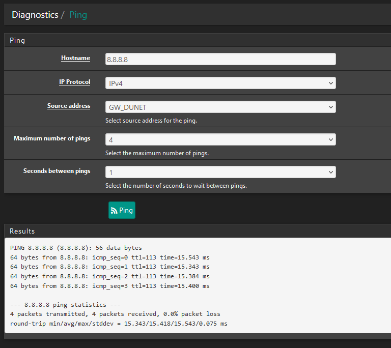

@ismarcs então, na verdade eu não possuo NAT, temos vários blocos IPs válidos e todos estes são destinados por uma WAN específica. Agora tenho uma segunda WAN na qual nos serve um ip por NAT. Problema é que o pfsense realiza o ping da Interface Wan2 para qualquer ip na internet, mas ele não deixa passar da rede interna pela interface (wan2) para fora.. a imagem abaixo mostra o ping da interface para a internet..

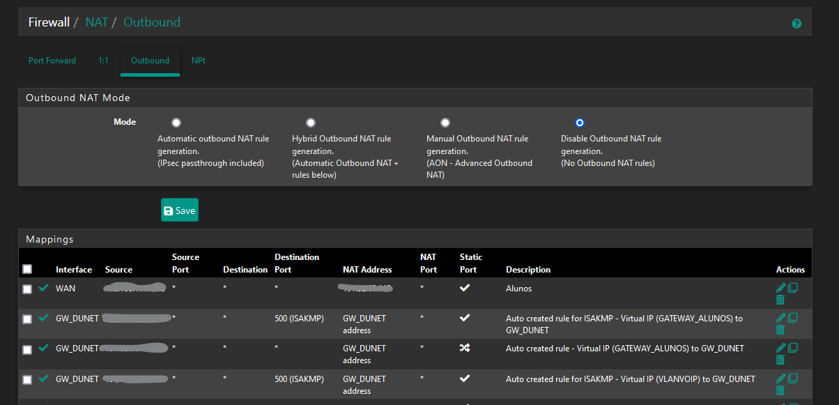

Seu NAT de saída esta de qual forma ?
Firewall/NAT/Saídase vc configurar o IP de um micro no firewal, e colocar o seu segundo link como gatway padrão, da uma olhada no log para ver oq esta acontecendo.

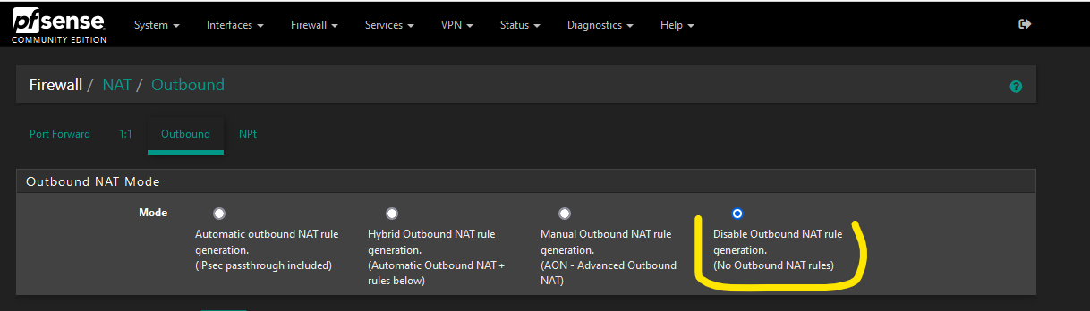

na WAN2, onde esta o problema, como esta configurado seu Outbound NAT no PFsense ? -
@ismarcs Outbound NAT está automático..
