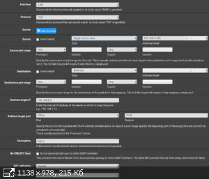

      Стоит достаточно простая задача пускать несколько компьютеров в некоторые временные промежутки времени через прокси на pfsense2 (руководство периодически устраивает проверки трафика).
      Для того чтобы не ходить и не прописывать прокси сервер на каждом ПК вручную возникло желание прописать правило для перенаправления исходящего web трафика с опередённых ip на pfsese2 на порт прокси (3128). Всё бы не чего, но как бы я не пробовал правило не срабатывает.
      Пробовал по разному менять сети WAN  в правиле, менять порты, но в логах прокси не чего не видно, а на тестовом компьютере все сайты открываются :( .
      Также пробовал выдавать через dhcp тестовому компьютеру pfsense2 как ОШ для использования прозрачного прокси, но он отлавливает только http и не видит https.
      Пробовал развернуть wpad через DHCP, но почему-то тестовый компьютер с win7 не воспринял настройки  и решил не копать в эту сторону.
      Подскажите в чём может быть дело? куда копать? может есть лучше варианты?
      На текущий момент поставил временно mikrotik и он перенаправляет трафик на порт прокси.
      Заранее спасибо.

          Вчера вечером ещё поиграл с правилами и настройками. Нашёл в настройках "Enable automatic outbound NAT for Reflection" и включил.
          Также получилось завернуть трафик на прокси когда выставил в Destination Any  :o (источником также оставил ip наблюдаемого), но похоже тогда теряется часть адреса http и не чего не открывается.
          Вроде задача простая, а бьюсь уже день 5-тый. :(

                  Разве исходящий порт будет 80? Браузер вроде генерирует исходящий порт из свободно используемых.
                  Мысль про маршрут была, но тогда прокси должен работать в прозрачном режиме и перехватывать http и https - что без прямого вмешательства к клиентскому пк не получится из-за добавления сертификата под https.
                  Попробовал, результата нет :(
                  Немного не понял где именно правило надо и сделал разные варианты.
                  firewall->NAT
                  firewall->rules->lan
                  лог в states
                  Вместо 80 порта взял и 443 порт https.
                  Предполагаю что правило должно быть в Nat зоне с Source IP c any порт и Destination wan net, redirect ip pf2 с протом 3128, Но почему-то оно не срабатывает :(
                  Подскажите что бы Вы сделали если бы это было реализовано на одном PF, может по аналогии найду у себя ошибку :( какбы мне завернуть https трафик на порт прокси :(

                          Зачем NAT трогать? У вас он итак Ваш диапазон пускает наружу. Как Вы описали, все находится в одном диапазоне ЛВС. Прочитайте что такое NAT и зачем он нужен, дабы не натворить глупостей.
                          Я прекрасно представляю работу ната и если вы не заметили на скринах отключаю трансляцию адреса при перенаправлении. Роутеру требуется обрабатывать трафик проходящий сквозь него и обработка таких данных в большинстве случаев происходит в зоне NAT (в веб формах не выделяют отдельно зону FORWARD). Явным и простым примером является проброс портов с wan в lan, прмеров которых явно больше чем в моём случае.
                          Я также проделал предложенный вариант, скрин 2, подскажите верно ли правило и так задумывалось?

                                Напрямую в правиле PF запрещает писать ip, но если его добавить в настройках в список GW то можно выбрать в выпадающем меню.
                                А вообще согласен, выглядит странно, быстрее костыль :( , но лучше не нашёл.
                                • P Offline
                                  PbIXTOP
                                  @dilo:
                                  @PbIXTOP:
                                  Очень плохая идея по умолчанию, если Proxy IP входит в подсеть самого клиента, которого pfSense перенаправляет, поскольку просто сработает асимметричная маршрутизация, а pfSense её не любит из коробки.
                                  Возможно, но PF не выдавал ошибки  в логах и уведомлений. Возможно из-за того что он не перепроверял список ip а Аслиасе. Возможно так как proxy-ip считается одним из GW.
                                  А ошибок не будет в логах. pfSense не обращает внимание на плохо устанавливаемые соединения.
