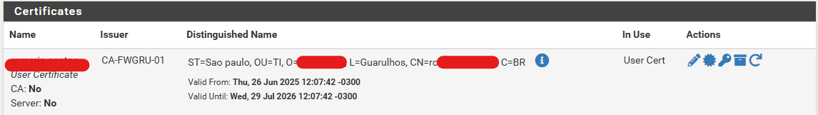

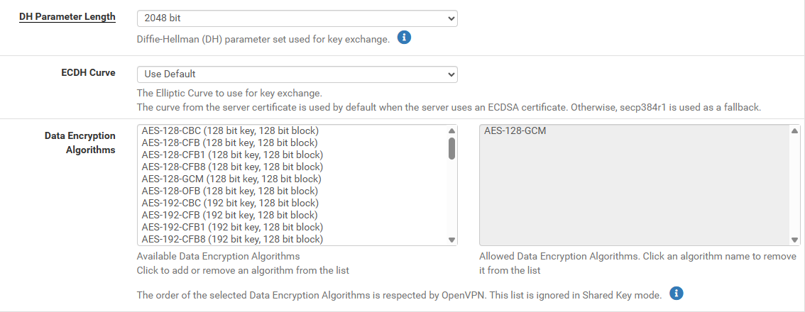

                                  • G Offline
                                    gerardocoelho
                                    Boa noite, perdão pela demora.
                                    Segue as telas de configuração da VPN, regras de firewall e um teste que fiz fazendo um download de um arquivo do servidor de dados. Lembrando que do lado do pfsense e servidor de dados o link é de 100mb download e 60mb upload e no link que testei acesso e fiz dowlload, o link é de 10mb de download e 1mb de upload.
                                    tela1.JPG_thumb
                                    tela2.JPG_thumb
                                    tela3.JPG_thumb
                                    tela4.JPG_thumb
                                    tela5.JPG_thumb
                                    tela6.JPG_thumb
                                    tela7.JPG_thumb
                                    tela8.JPG_thumb
                                    tela9.JPG_thumb
                                    tela10.JPG_thumb
