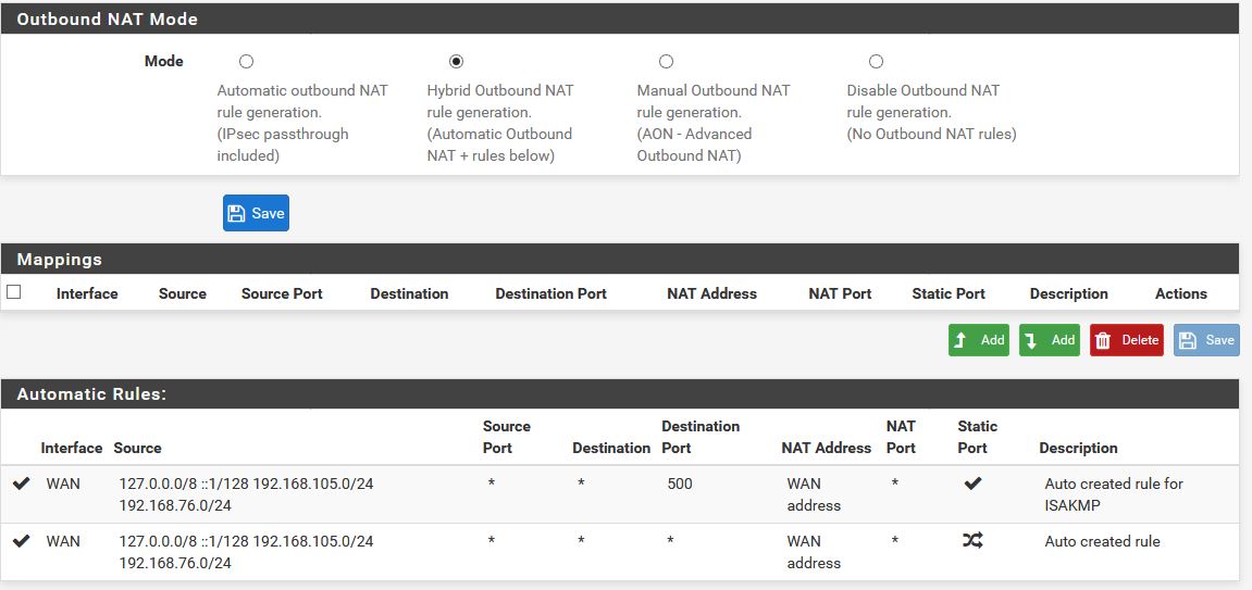

                        JeGr LAYER 8 Moderator @bon-go
                        @bon-go Schau dir die Outbound NAT Regeln der Sense an (die Default Regeln), dort wird Port 500 abgehend bspw. mit static port Flag abgehend aufs WAN Interface "genattet". Grund: Default ist es die Ports beim outbound NAT zu shuffeln. IPSEC oder auch VoIP reagieren da aber empfindlich und müssen statisch genattet werden damit Port 500 auch 500 (4500/5060) so bleibt wie er ist.
                        • B Offline
                          bon-go
                          ist:
                          • JeGrJ Offline
                            Ist im Normalfall auch völlig OK. Daher die Frage nach NAT-T, wenn die Kiste hinter NAT steht, muss auch 4500 funktionieren.
                            • B Offline
                              bon-go
                              Kein NAT, direkte öff. IPv4 auf beiden Seiten.
