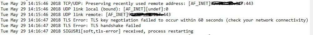

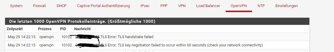

      Hier ist der OpenVPN Log

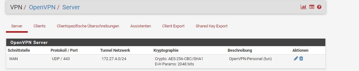

      Hier der OpenVPN SERVER

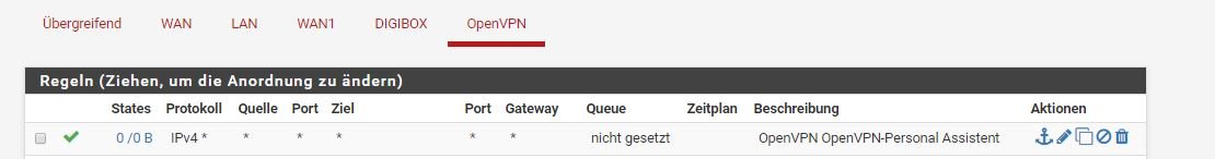

      OpenVPN Firewall Regel

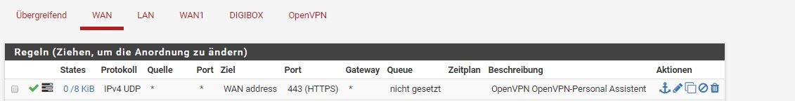

      WAN Regel

        @medikopter Bitte mal auf beiden Seiten den TLS Key prüfen. Auf pfSense Seite ist das im OpenVPN Server die Textbox "TLS Key". Auf dem Client je nachdem ein extra File oder der Abschnitt der mit
        # 2048 bit OpenVPN static key
        beginnt. Gab es ansonsten ein Update das du eingespielt hast? Evtl. die Firewal von einem älteren Stand geupdatet?
        Ansonsten auch den Client mal aktualisieren auf den neuesten OpenVPN Stand.
