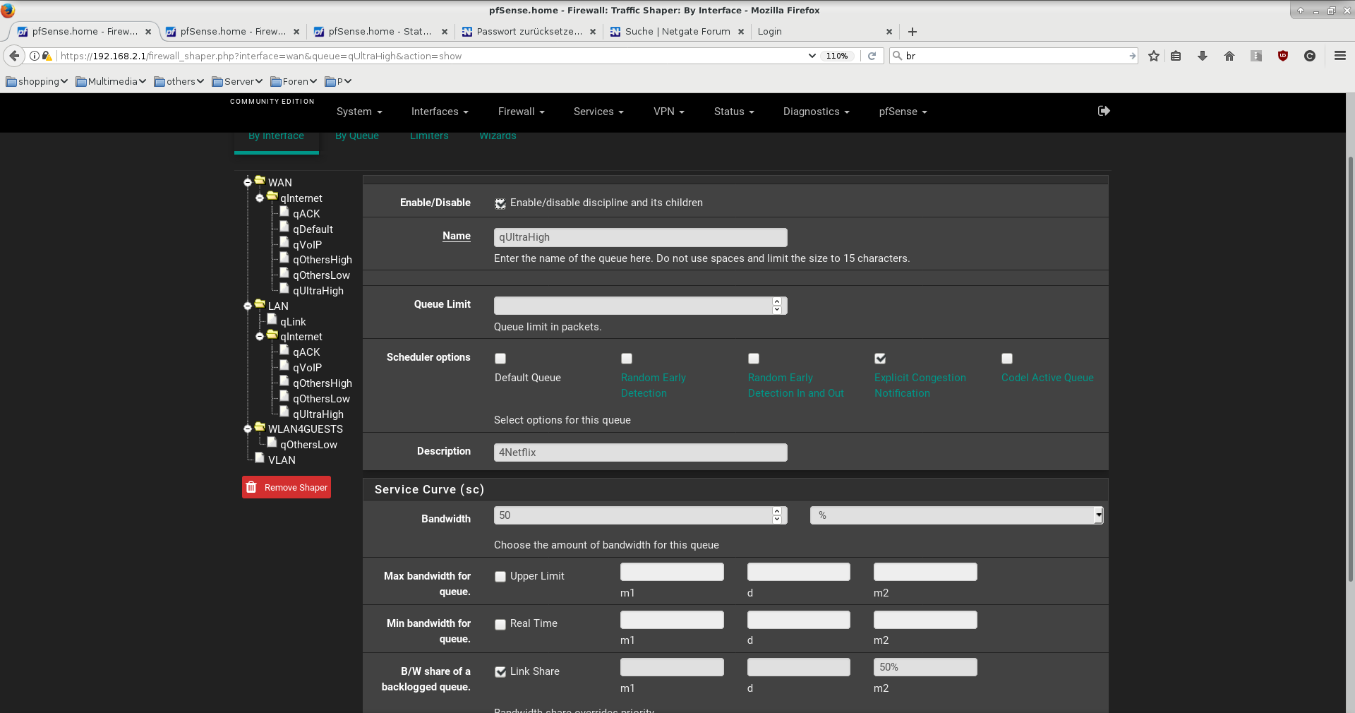

      Habe den Wizzard durchlaufen lassen und den Queue "qUltrahigh" erstellt.

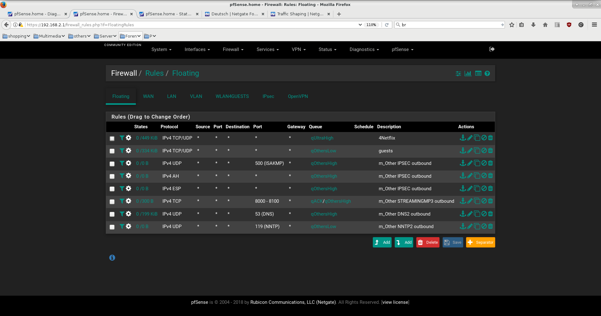

      den passenden Eintrag unter Floating erstellt:
      und die jeweiligen Rules konfiguriert:
      Nur läuft der ganze Upload über den Floatingrule "qOtherLow" und der Download über "qLink", also nicht über die Queues, wo es laufen soll. wo ist der Fehler?

        Warum machst du nicht einfach mal den Wizard und fügst dann deine eine Queue zusätzlich hinzu? Damit hättest du schon mal gesehen, dass unter WAN keine Regeln erstellt werden sondern ausschließlich unter den Floating Rules. Floating Rules werden als erstes abgearbeitet und dann die Interface Rules.
        Desweiteren sehen deine beiden Floating Rules "Netflix" und "guests" gleich aus. Nach welchen Kriterien soll denn der Traffic jetzt in der Queue landen?
        Du musst dich schon für den richtigen Filter entscheiden. Entweder Protokoll (TCP/UDP/ICMP etc), Destination (IP oder FQDN oder Alias Tabelle) oder bestimmt Ports.
        Netflix wird sicherlich auch schwer zu filtern sein, da sie ein riesengroßes CDN haben und mittlerweile sogar Content Appliances beim eigenen Netzbetreiber stehen.

            Netflix und guests sind leer, weil die Queues unter Rules/WAN geändert worden sind. so wie hier:
            Also Queues unter WAN auf "none" und die IPs bzw. Ports dann unter Floating eigene Regeln erstellen.
