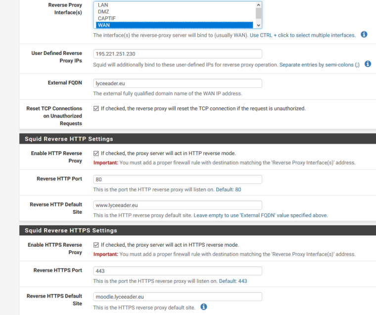

                          Bonjour et merci beaucoup pour vos idées mais je n'arrive pas encore à bien analyser mon souci
                          mon pfsense est configurer comme ceci et les fichiers sont ceux-ci
                          et les fichiers d'ACME sur le pfsense
                          j'ai placé ceci derrière mon pfsense ACME
                          configuration de mon reverse proxy
                          faut il que je change quelque chose sur ma configuration ou dans mon reverse proxy ou dans le serveurweb pour ne plus obtenir de souci
                          Merci beaucoup de votre aide car je tourne en rond je n'arrive pas à progresser malgré vos généreuses aides
                          Cordialment
                          Eric
                          • C
                            ccnet
                            Comment vous dire ....
                            Vous prenez tout cela à l'envers. Avant d'installer un reverse proxy dont vous pensez à tort qu'il va traiter vos besoins de sécurité, il serait instructif et plus efficace de commencer par une configuration de base de votre serveur web.
                            1. https ou pas c'est un peu indifférent puisque votre site est accessible directement en http pour n'importe quelle page. A faire : une redirection permanente à la racine du site Permanent redirect. Aujourd'hui votre SSL ne sert à rien.
                            2. Aucun des basiques minimaux n'est en place :
                            • Les cookies ne sont pas sécurisés
                            • Pas de gestion des CSP
                            • Pas d'activation d'HSTS
                            • Une majorité de suites cryptographiques faibles ou défaillantes utilisées en particulier avec TLS 1.0.
                            • Toujours pas de gestion, d'après vos copies d'écran, de SSLCertficateChainFile.
                              Suivez le conseil et contactez votre fournisseur (SSL provider) ou bien rangez votre proxy et configurez Apache correctement.
                              Traitez déjà tout cela avant de penser à configurer un revers.
                              Ce qu'il faut commencer par changer c'est votre compréhension de tout cela.

                                  audin
                                  Bonjour,
                                  Je poste la réponse pour une personne qui en aurait besoin. Il fallait ajouter le certificat fullchain dans l'interface du reverse proxy au niveau certificat intermédiaire.
                                  Merci pour toute votre aide
