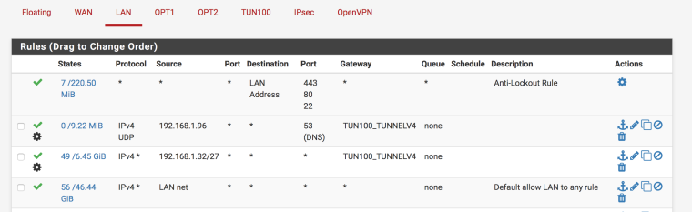

            1 вот очень хорошая ссылка на то как надо подключаться к VPN сервису NORDVPN используя PFSense ( с поправкой на вашего VPN провайдера)
            https://support.nordvpn.com/#/Connectivity/Router/1047410842/pfSense-2-3-2-setup.htm
            2 в настройках Openvpn client поставить галку в пункте
            Don't add/remove routes (иначе весб трафик пойдет в туннель)
            3 для организации PBR в правилах FireWall -Rules-Lan в самом вверху делаете правило с указанием того , какой трафик отправлять туннель
            И все получится

              P.s. Полная инс-ция https://nordvpn.com/tutorials/pfsense/pfsense-openvpn/. Обратить внимание на DNS.
