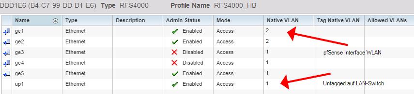

                Wie könnte das denn aussehen? Aus meiner Sicht probiere ich das mal so:
                ich richte auf dem WLAN Controller ein neues VLAN10 ein und verbinde es mit der WLAN SSID prod. VLAN2 für das gast-WLAN lass ich bestehen und ebenso VLAN1 für das Management des Controllers. Dann lege ich alle 3 VLANS auf einen Port des Controllers, setze den Haken bei "Tag Native VLAN", schalte ihn auf "Trunk" und "Allow VLAN 2,10". Damit sollten alle 3 VLANS auf diesem Port des Controllers liegen.
                Auf der pfSense nehme ich mir das WLAN-Interface als Parent Interface, richte 3 VLANS ein und ordne sie dem WLAN-Interface unter. Auf den neuen VLAN Interfaces prod und gast aktiviere ich den DHCP-Server, auf dem VLAN Interface Management natürlich nicht. das sollte meines Wissens reichen. Dann verbinde ich pfSense-Interface WLAN mit dem Port auf dem WLAN Controller.
                Was muss jetzt auf dem Switch noch getagged werden? Muss überhaupt was getagged werden? Ich glaube nicht. Es ist natürlich nicht im Sinne des Erfinders, das ganze LAN als Tagged Ports auf den Switches zu konfigurieren. Bei 15 Switches ist das 1) eine Heidenarbeit und b) was ist, wenn mal ein Switch ausgetauscht werden muss?

                    Was das "Allow" auf dem Controller macht, weiß ich nicht. Ansonsten sollte es so laufen.
                    Auf dem Switch ist gar nichts zu taggen, der ist ja dann gar nicht in die VLANs involviert.
                    Bedenke, dass du so das Management Interface in ein separates Netzwerksegment steckst. Dieses muss auch auf der pfSense konfiguriert werden, natürlich müsste das Netz auch einen anderen IP Bereich bekommen, also auch der Controller eine andere IP. Alternativ kannst du aber auch das VLAN1 mit dem LAN Bridgen, bzw. mit dem Netz, in dem er aktuell ist.
                    Auf den Access Points sollte nichts zu ändern sein. Das müsste alles der Controller managen.
                      RoWes
                      Meines Erachtens erlaube ich mit dem "Allow", dass die VLANs auch tagged behandelt werden, das Native VLAN muss ich aber ja nicht unbedingt tagged einrichten (Haken nicht setzen), dann sollte der Controller aus dem LAN weiterhin unter seiner 10.123.x.x erreichbar sein, wenn ich das VLAN1 über einen entsprechenden Port des Controllers weiterhin mit dem LAN verbunden lasse.
                      Ich glaube, dann haben wir es. Das probiere ich einen Abend nächste Woche aus, sobald hier nicht mehr so viel los ist. Ich bedanke mich erstmal herzlich für Deine Anregungen hier und wünsch Dir ein schönes Wochenende. Ich berichte Dir dann noch, ob es wieder funktioniert. Bis dahin !!!
                      • V Offline
                        viragomann
                        Hatte es so verstanden, als dass du alle 3 VLAN zur pfSense führst. Wenn das VLAN1 am Switch bleibt, passt das natürlich.
