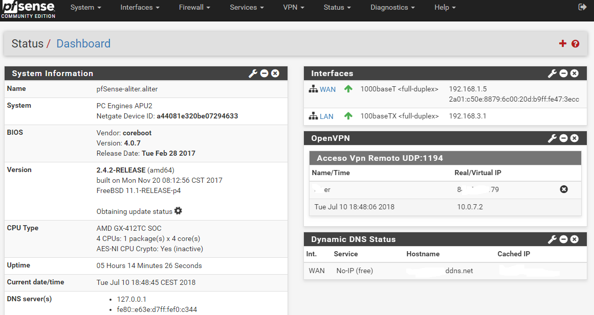

      Buenas tardes, tengo un problema al configurar el Openvpn dentro del pfsense. Sigo el manual y lo configuro y consigo conectarme a la VPN, el problema es que no llego ni veo los equipos de la LAN, seguro que es alguna tonteria pero creo que ya estoy que no lo vería aunque fuese un toro.
      Como podeis ver ahi estoy conectado, pero no puedo ver ningun equipo de la LAN

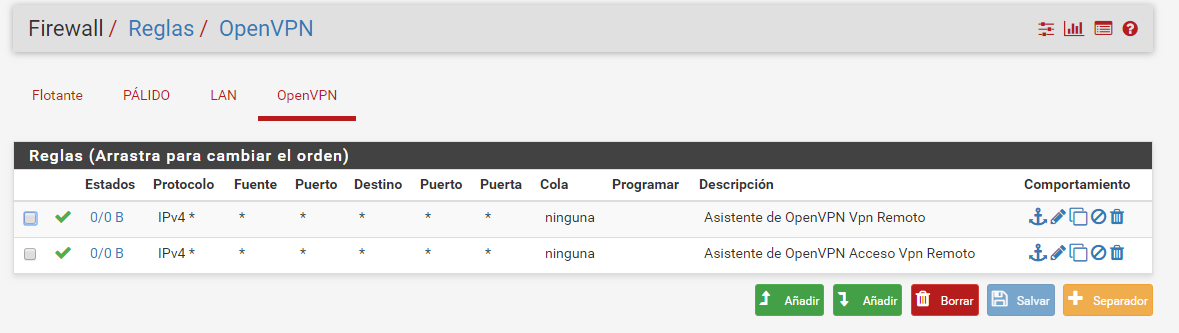

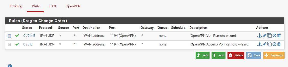

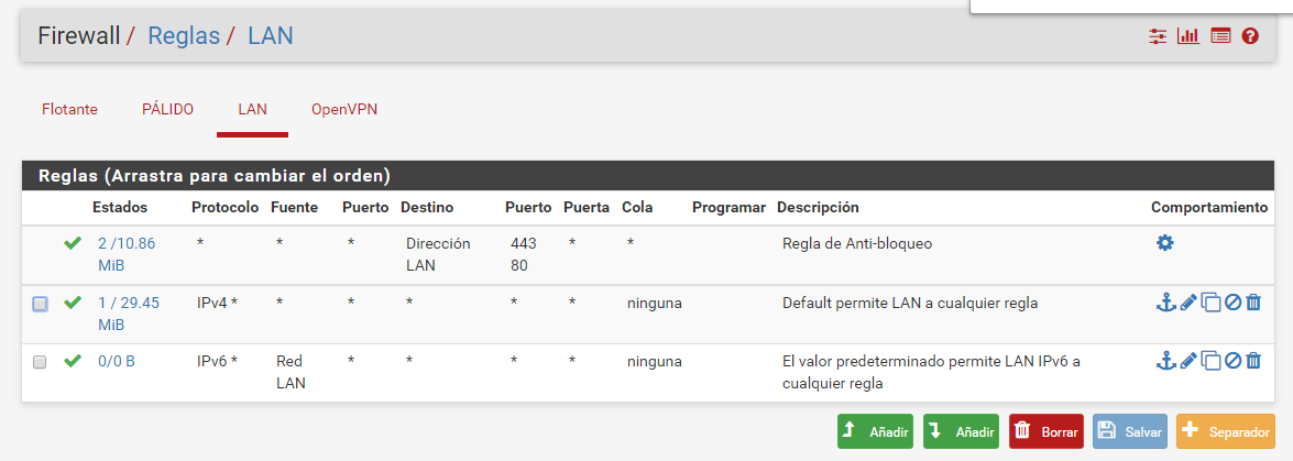

      Las reglas creo que estan bien:
