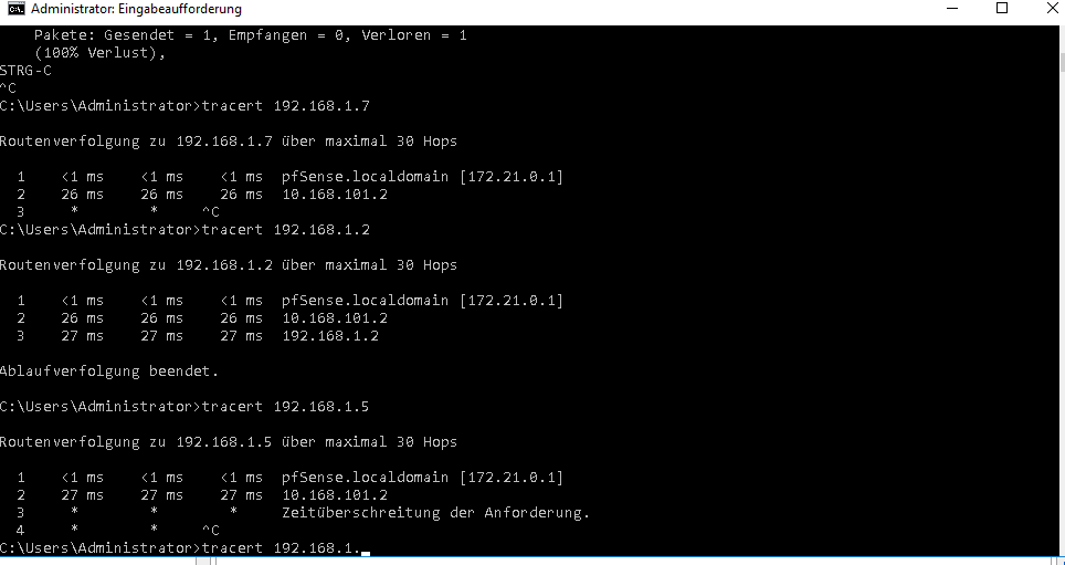

      Hallo zusammen,
      ich bin da etwas ratlos und vermute das es an dem Gerät liegt.
      Ich habe zwei Standorte per OpenVPN verbunden und kann jeweils die Geräte im Remote-LAN anpingen, außer einem (192.168.1.5)
      Aus dem LAN, an dem das Gerät hängt, kann ich diese auch anpingen jedoch nicht aus dem anderen LAN.
      Weiß einer woran das liegen könnte oder wie ich vorgehen sollte um den Fehler zu finden ?
      Es handelt sich hierbei um die kocobox med+
      Remote-LAN-1: 172.21.0.0
      Remote-LAN -2: 192.168.1.0
      IPv4 Tunnel-Netzwerk: 10.168.101.0/24
      Gruß
