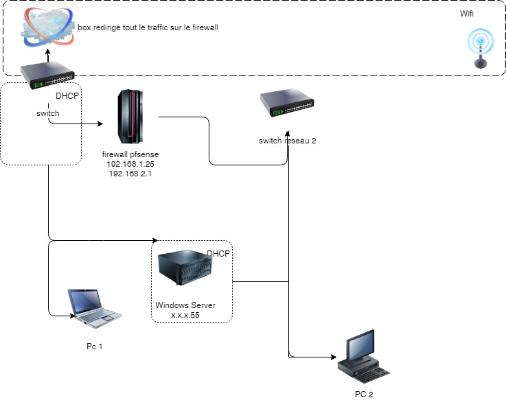

      Bonjour,
      Je m'en remet à la communauté n'arrfivant pas a comprendre mon problème même après recherche sur les différents posts.
      J'ai Un Pfsense qui sépare 2 réseaux le réseau 1 et le 2 respectivement 192.168.1.0 et 192.168.2.0.
      J'ai configuré un serveur FTP IIS sur les 2 réseaux pour l'instant (192.168.1.55 et 192.168.2.55)
      Je peux faire du FTP depuis n'importe quelle machine sur l'adresse qui correspond au sous réseau.
      L'idée est de fermer l'acces du réseau 1 (réseau WAN) et de permettre a ce sous réseau d'acceder au serveur par mon firewall sous PFSense.
      C'est la que ca se gate.
      J'ai confuré les ports passifs 5100-5200 sous IIS
      Sous pfsense j'ai des regles de PAre feu NAT pour les ports 21 et la palge 5100-5200 redirigé vers mon serveur (j'ai essayé les 2 sous réseaux)
      J'ai les permissions dans les regles du WAN donnat acces a ces ports (c'est même logué pour m'assurer que ca passe par la).
      Quand je fait du FTP sur l'adresse du PFsense jhe n'ai aucune réponse, le ftp -d ne donne rien, pas même de prompt!
      Et je n'ai rien des les logs du serveur FTP!
      Je ne sais plus ou checher. Pourriez vous m'auiguiller?

              Il y a des non sens dans votre schéma. et vous n'avez pas suivi le lien que je vous ai communiqué, donc moi je ne vais pas plus loin

                  Le formulaire décrit dans A LIRE EN PREMIER est un moyen de décrire son contexte de manière standard : cela donne aux lecteurs, dès le départ, des informations essentielles.
                  Dommage que vous ne comprenez pas la nécessité de l'utiliser ...
                  Vous fournissez un schéma ... qui montre que vous n'avez strictement rien compris à la séparation STRICTE des réseaux quand on met en place un firewall.
                  Si on décide de mettre en place un firewall après une box, c'est pour disposer d'un ou plusieurs réseaux internes isolés entre eux.
                  Le schéma sera
                  Internet <-> box <-> (WAN) firewall, et
                  firewall (LAN1) <->
                  firewall (LAN2) <->
                  (NB : les réseaux LANx peuvent être des VLAN sous réserves de disposer d'un switch professionnel gérant lesdits VLAN ... et de savoir configurer cela !)
                  Il y a, de façon évidente, 2 conséquences immédiates et incontournables :
                  • le Wifi de la box DOIT être désactivé : est en amont du firewall
                  • AUCUNE machine autre que le firewall ne doit avoir une patte réseau dans 2 réseaux internes (LAN1, LAN2, ...)
                  Votre schéma est donc non conforme à ces principes (basiques).
                  Pourquoi essayer de résoudre des problèmes liés à ce schéma ALC ?
                  Commencez donc par remettre de l'ordre ... et les problèmes devraient disparaitre d'eux-mêmes !

                        Si je comprends bien il me faudrait 3 firewall, un, derrière la box et 1 par sous réseau + 1 routeur Wifi sur le réseau 1 (aujourd'hui celui de la box est sur le réseau 1!).

                            Mais le firewall n'a que 2 cartes réseau! Il serait donc mieux d'en avoir une 3eme dédié à l'acces avec la box!?

                              Il est évident qu'il n'y a besoin que d'UN et UN SEUL firewall.
                              Ce firewall aura 2, 3, ou plus cartes réseaux, selon les besoins.
                              • 1 carte réseau (WAN) vers la box, qui, en retour, renvoie tout le trafic vers l'ip WAN
                              • 1 carte réseau pour le LAN, voire 2 , voire 3, voire plus
                                Cela dépend si vous êtes capable de différencier un, deux ou trois LAN.
                                Le problème es réellement de différencier les postes
                              • soit vous êtes capable de distinguer physiquement les postes des uns des autres, et vous avez 2 switchs, et vous aurez besoin de 2 cartes
                              • soit vous êtes capable de distinguer physiquement les postes, et vous n'avez qu'un seul switch administrable et professionnel, et vous vous lancez dans le VLAN et vous n'avez besoin que d'une carte réseau.
                              Objectivement, 2 switchs physiques et 2 cartes réseau LAN est plus facile, car les VLAN demande une compréhension certaine ...

                                  J'ai 2 switch, et les réseaux sont déjà séparés physiquement sauf notre Windows server qui a une patte sur chaque réseau.
                                  C'est lui qui fait DHCP pour le réseau 2!
                                  µAvant c'était la box qui faisait DHCP pour le réseau 1, la j'imagine que seul le Pfsense doit faire DHCP pour le réseau 1, et je devrais pouvoir garder le windows server pour le reseau 2!
                                  Je progresse grace a vous et je vais assainir tout ca, un grand merci!

                                    2 switchs physiques distincts est idéal. J'encourage à utiliser un code couleur pour les cordons RJ.
                                    Concernant le DHCP, il y a plein de choix ...
                                    Le meilleur (et la plus simple) est, sans doute, de conserver la fonction au serveur Windows et de configurer le firewall en relais dhcp (avec une nouvelle range (scope) sur le DHCP windows) : ouvrir 67-68/udp vers le serveur Windows. cf https://fr.wikipedia.org/wiki/Dynamic_Host_Configuration_Protocol
                                    En tout état de cause, il ne doit pas y avoir d'autres machines que le firewall à avoir une patte dans chaque réseau !
