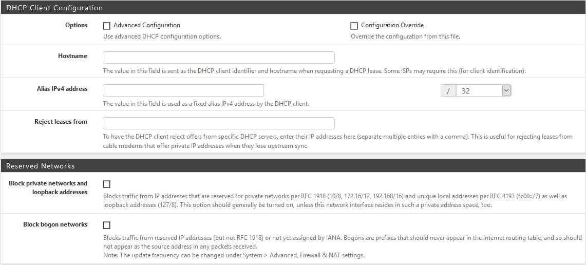

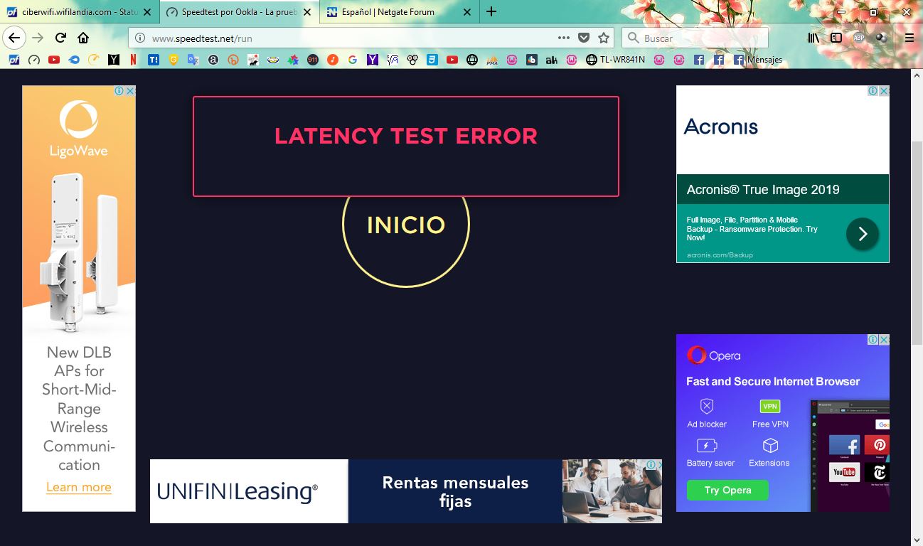

      Tengo un problema que ya viene de versiones anteriores de pfsense, pfsense no le muevo nada, lo dejo todo por defecto como esta, solo habilito el portal cautivo, y es todo. Eh probado test de velocidad speedtest.net y no hace las pruebas de velocidad, manda un mensaje que no tengo internet y así con todas las paginas para medir la velocidad de internet. Por ratos no entra a ninguna página, aunque las descargas activas siguen con normalidad. Las pruebas las eh echo con un solo equipo conectado a la red para descartar la saturación de la banda ancha. Ya probé con cambiando DNS, cambiando las interfaces de red, el cableado, y no doy con el problema. Y caso curioso, cuando virtualizo pfsense, también me da el mismo error al hacer test de banda ancha con la misma intermitencia de internet.

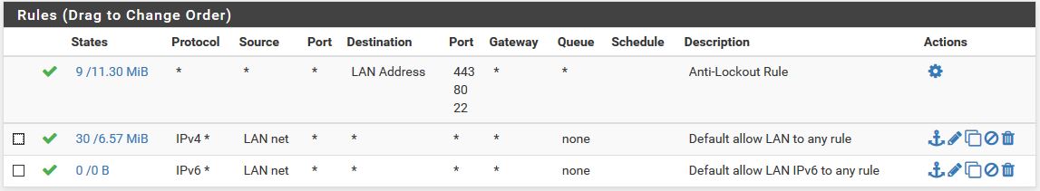

      reglas
      test de la aplicacion cuando estoy dentro de la red pfsense
      test de cuando estoy fuera de la red de pfsense

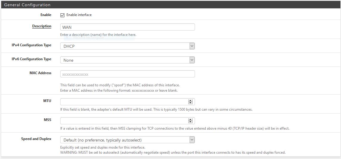

      WAN

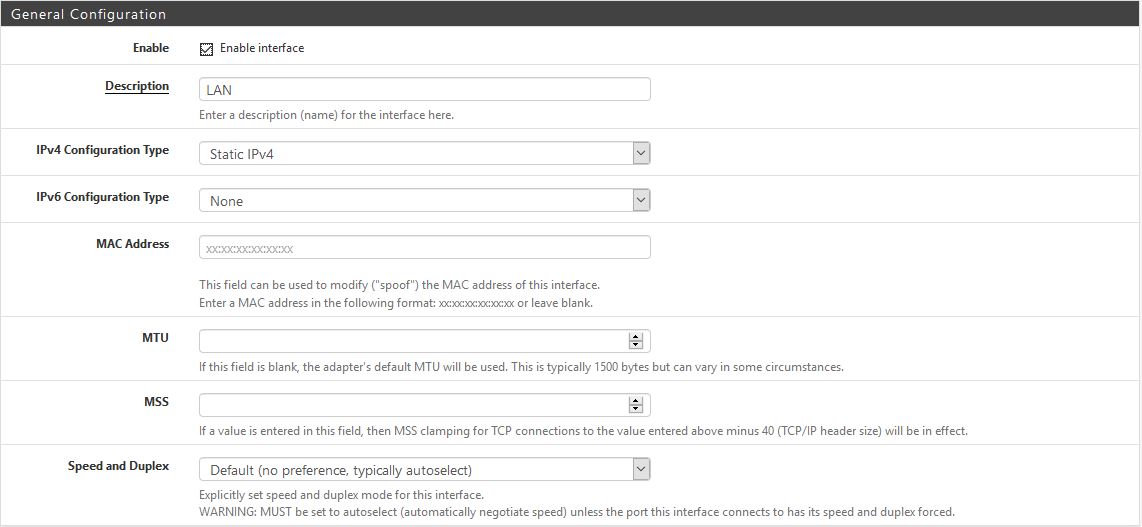

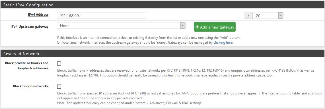

      LAN

      • paffendorfP Offline
        paffendorf
        Estaría bien que pusieras pantallazos de las configuraciones de las interfaces y los servicios que tienes activos.

            Joseguadalupe @paffendorf
            @paffendorf eh agregado las capturas de las interfaces, el servidor dhcp, bueno en general todo lo demás, esta en la configuración por defecto, también los DNS
