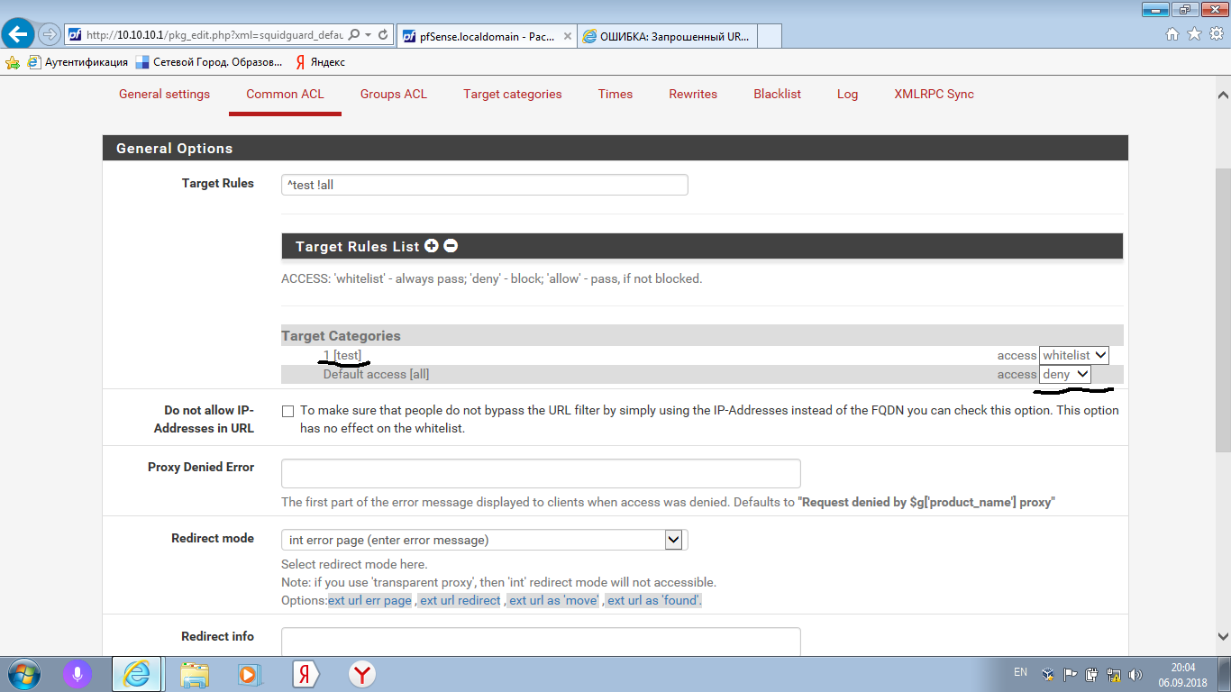

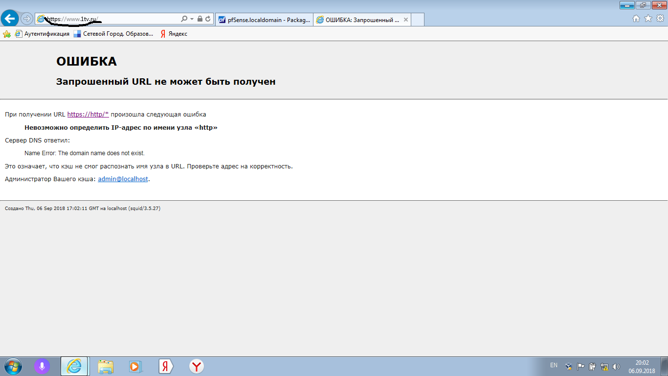

      Привет всем. Поднял сервак на pfsense. Хочу заблокировать все сайты кроме определенного списка. Стал тестировать. Установил squid и squidguard. Настроил прозрачную фильтрацию. Проблема с фильтрацией https. В squidguard выставляю в common acl default access = deny Создал категорию с белым списком. Внес туда название сайта, к которому хочу разрешить доступ, но появляется ошибка. И эта ошибка воззникает на всех https сайтах. Если в белый список записать http сайт, этот сайт работает. На скринах все видно. Подскажите куда копать. Спасибо.2_1536393303388_3.png 1_1536393303388_2.png 0_1536393303387_1.png

        Гляньте вот тут
        https://openschoolsolutions.org/pfsense-web-filter-filter-https-squidguard/
        https://forum.netgate.com/topic/100342/guide-to-filtering-web-content-http-and-https-with-pfsense-2-3
        возможно ,поможет
