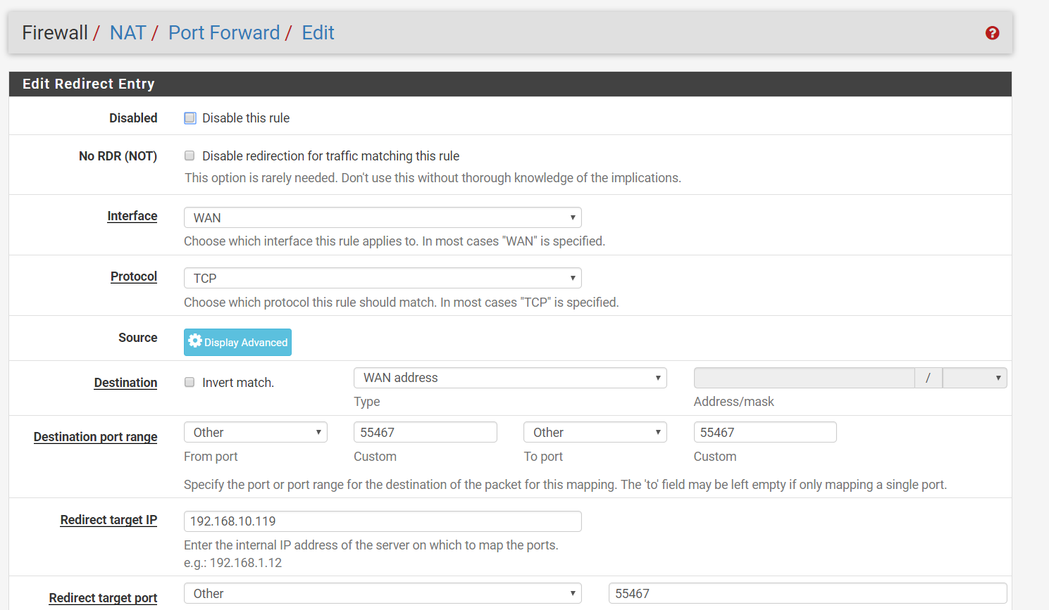

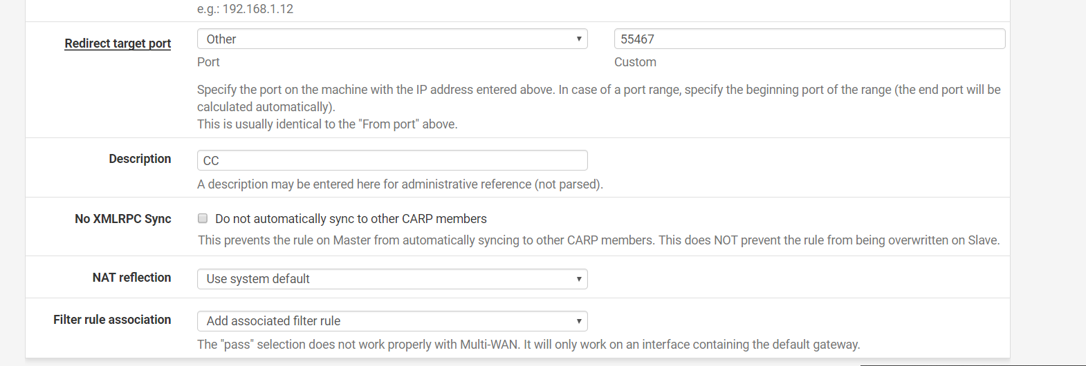

      Habe die Weiterleitung wie folgt angelegt.
      und ein Check bringt das Ergebnis Port geschlossen. Kann mir jemand sagen wo mein Fehler ist.
      ich habe die PFsense an einem Modem und bekomme eine Öffentliche IP.
      3_1537691596864_2018-09-23 10_31_29-pfSense.baumeister.local - Firewall_ NAT_ Port Forward_ Edit.png 2_1537691596863_2018-09-23 10_31_51-pfSense.baumeister.local - Firewall_ NAT_ Port Forward.png 1_1537691596862_2018-09-23 10_32_13-pfSense.baumeister.local - Status_ Dashboard.png 0_1537691596859_2018-09-23 10_30_57-pfSense.baumeister.local - Firewall_ NAT_ Port Forward_ Edit.png

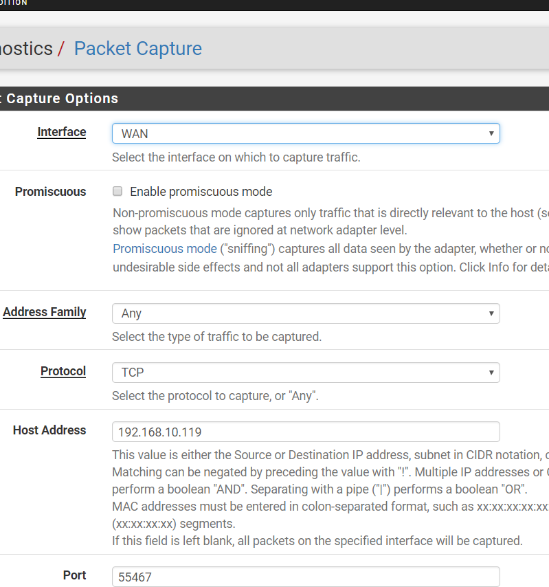

        Hinter der Firewall funktioniert die Zugriff auf 192.168.10.119:55467?
        Wenn ja, überprüfe, ob die Pakete überhaupt am WAN ankommen. Diagnostic > Packet capture ist ein geeignetes Werkzeug dafür.

            Das zeigt jetzt aber nicht die in der NAT-Regel angegebene Ziel-IP.

              Ich hatte Quelle WAN angegeben und Port 55467
              und das ist das Ergebnis soll ich die lokale iP auch mit eintragen?
              wenn ich den Test wie folgt mache kommen 0 Ergebnisse.
