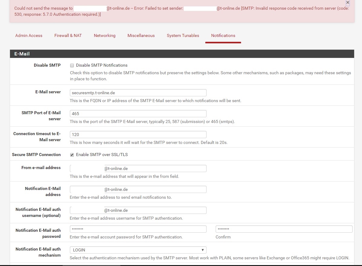

      Hallo wie muss ich den meine e-mail adresse von t-online oder gmx einstellen um von pfSense nachrichten zu erhalten. ZB hätte ich gerne PPOE ausgefallen hier neue IP0_1537984485323_Unbenannt.jpg

        Du musst die Einstellungen erst speichern, ehe du eine Testmail schickst.
        • B Offline
          baunty
          Super das hat geklappt.
