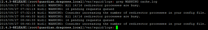

Requiero de su apoyo para resolver un problema de Internet.
Tengo una red de 300+ usuarios, la mayoría pasa por el proxy y se está saturando. Está llegando al limite de peticiones que puede manejar, y empieza a dejarme a los usuarios en espera.
Esto me está causando mucha lentitud en la navegación y he estado viendo las gráficas del ancho de banda pero ni siquiera llego al 50% de la capacidad. Mi enlace es hasta 200 / 20 Mbps (bajada / subida).
Aquí unas fotos
No tengo mucho conocimiento en el manejo de la consola, ni en los archivos de configuración en Linux, por lo que he intentado modificar los valores desde la interfaz gráfica, pero cada vez que hago los cambios y doy SAVE, se queda pensando, girando el engrane en color verde, como si estuviera reiniciando el servicio de squid. Nunca termina y si reinicio, los cambios no se guardan.

Es correcto, efectivamente te estas quedando corto tanto en la atencion de las peticiones del squidGuard.
Para poder editarlo, debes ejecutar los cambios aqui:
/usr/local/pkg/squidguard_configurator.inc
Luego buscas la linea:
define('REDIRECTOR_PROCESS_COUNT', '25 startup=25 idle=25 concurrency=0');
Y la ajustas de acuerdo a tus procesadores.
Luego le das a Apply en el SquidGuard y al irte la Squid , Opciones avanzadas, debes verificar que los cambios fueron tomados.
