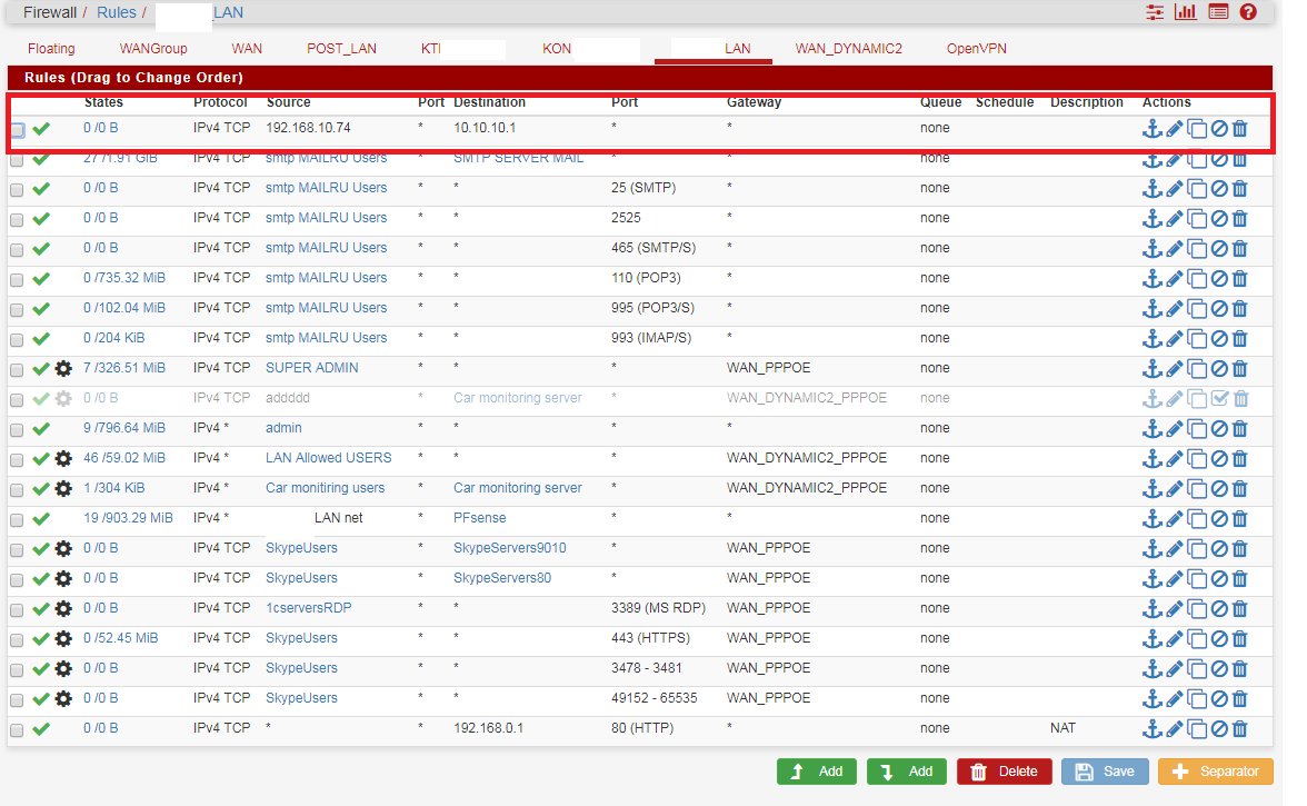

      Здравствуйте! Подскажите пожалуйста. В одной подсети есть есть сервер Windchill, к которому пользователи цепляются через браузер. Он находится в подсети 10.10.10.0\24. Есть вторая подсеть 192.168.10.0\24.б Как мне из этой подсети получить доступ ко второй?

        @oxigen1987 Так не получается

          Само правило покажите пож
          и еще вопрос
          эти 2 подсети на 1 интерфейсе или на разных ?
          • O Offline
            oxigen1987

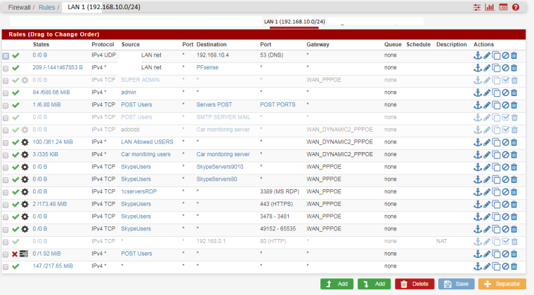

            Выделенное это не правило? Извините не знаток PFsense. Где его посмотреть? Да она ходятся на одном интерфейсе. Уходит из сетевой и приходит в программируемый коммутатор. Где и разделяется на Vlan

              @oxigen1987 Давайте вопрос задам по-другому
              Некоторое время назад Вы обращались с проблемой в сети 192.168.0.0 /24
              Сейчас это та же сеть ( на картинке ) ?

                Нет другая. На картинке я выделил видно подсеть 192.168.10.0\24. К предыдущей проблеме это не имеет отношение. И ту подсеть не затрагиваем

                  @oxigen1987 said in Доступ из одной подсети в другую:
                  Рисуйте правило на том интерфейсе, где находится эта подсеть. Так и только так.
                  • K Offline
                    Konstanti @oxigen1987
                    @oxigen1987 какой это интерфейс? Какой у него адрес?, какой гейтвей по умолчанию у 192.168.10.74? У меня есть подозрение, что это правило не там стоит

                      Правила на скрине привести бы в порядок.
                      Напр., касаемо smtpmailru. Достаточно создать один алиас с номерами портов (TCP 993,465,995,587 хватит, 25,110 - не надо) и пользовать его в правилах. А не городить 100500 правил для каждого почтового порта. И почему в dst явно не указаны smtp.mail.ru, pop3.mail.ru, imap.mail.ru (создать алиас из них и пользовать) , если уже речь о маил.ру идет?
                      Правила skype - в сад. Скайп прекрасно работает просто по http\https (tcp 80,443). Не нужно ему явно 100500 портов разрешать. Проверьте сами.
                      Правила SUPERADMIN, admin поставить выше всех. Если проблем не хотите.
                      Правило LAN -> pfsense зачем? Разрешите доступ к вебке пф только админам. SSH вообще лучше откл. в Вашем случае.
                      Правило 1cservers. Где в dst алиас с адресами адинэс-серверов ?
                      Правило NAT (последнее к-ое) . Что оно делает на ЛАН?!
                      Не обижайтесь. Но "каша" :(
                      Зы. Смысл прост. Разрешить только избранным особые порты, протоколы, адреса в Сети. Остальным - только http и https. Все остальное - не открывать.

                        Правило прописано в Lan интерфейсе 192.168.10.0\24.
                        В этой подсети все имеют адреса 192.168.10.x\24
                        Шлюз у этой подсети 192.168.10.4

                          Раз на то пошло, то решил упростить правила.
                          В Server POST прописаны
                          smtp.mail.ru
                          pop.mail.ru
                          imap.mail.ru
                          smtp.yandex.ru
                          pop.yandex.ru
                          В POST PORTS прописаны
                          143
                          465
                          110
                          587
                          993
                          995
                          25
                          Так вот как только я отключаю правило, которое ниже, пользователи перестают получать и отправлять почту.
                          Подозреваю, что еще какие-то порты необходимо открыть, поскольку у правила ниже открыты все порты
                          В SMTP SERVER MAIL прописаны маиловские IP адреса
                          Правило NAT отключил пока. Ибо не помню что за эксперементы проводил.
                          Правила где скайп пока трогать не буду.
                          Подскажите что поправить?

                                    для POST USERS создать запрещающее правило с логом и смотреть , что отсекается

                                      Теперь хочу вернуться к начальному вопросу.
                                      Почему правило не работает на первой картинке, то которое выделено?
