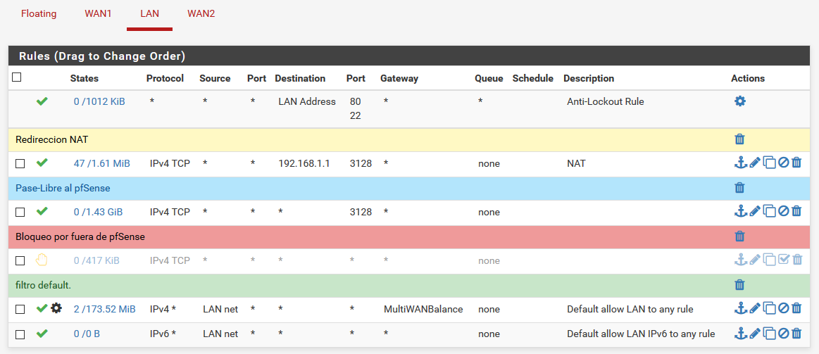

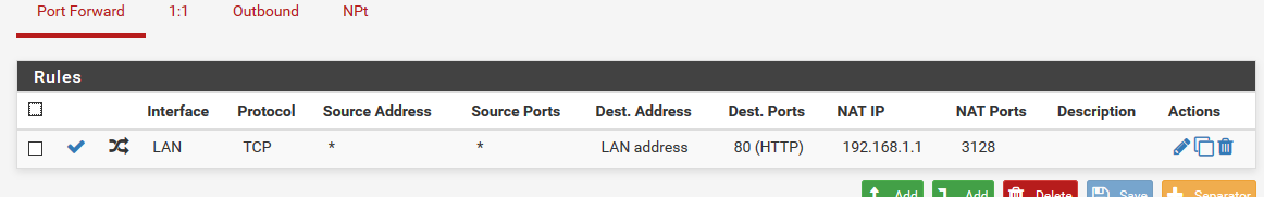

      Hola que tal? me llamo Ezequiel, y estoy teniendo problemas para que los navegadores tomen el proxy automaticamente.
      mis configuraciones son estas:

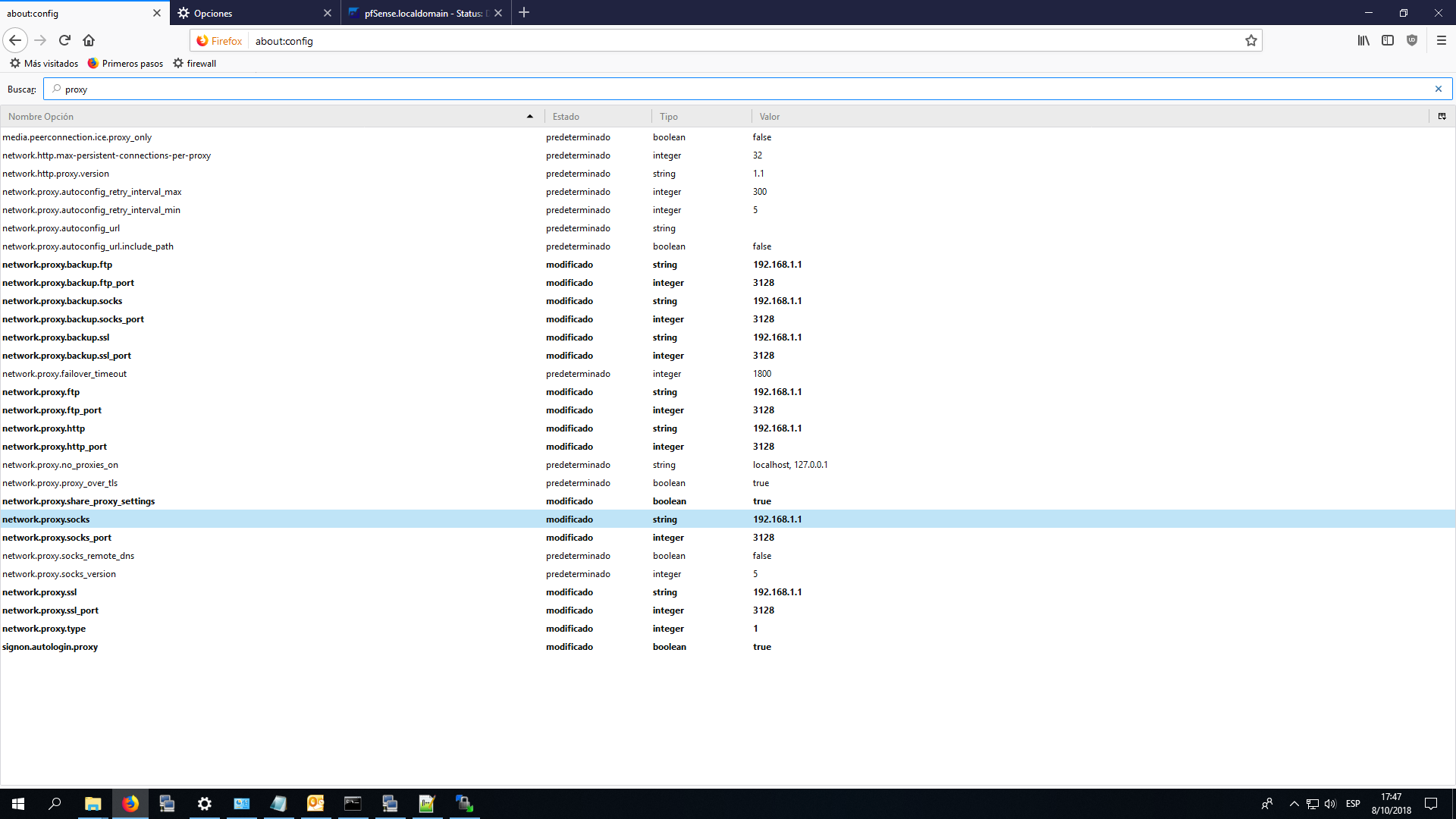

      estoy corriendo el pfSense 2.4.4, tiene dos WAN que ya estan configuradas, la cuestion es que si pongo al Firefox con configuracion manual del proxy este lo toma correctamente, pero si pongo para que lo tome automaticamente este no funciona, la idea es que sea NO Transparente para no ir PC por PC a configurarlo. Capturas del about:config del firefox:
      con opcion manual.
      con opcion auto.
