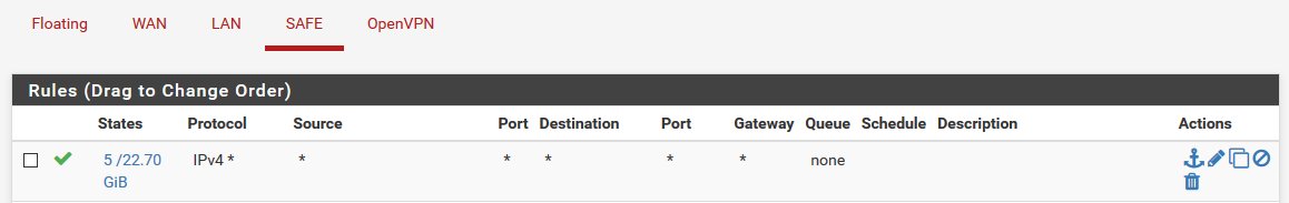

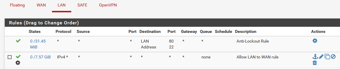

      Dafür habe ich folgende Regel gesetzt:
      und
      Trotzdem sehe ich, dass folgender Traffic geblockt wurde. Eigentlich müßten die Pakete doch nicht geblockt werden, oder?
