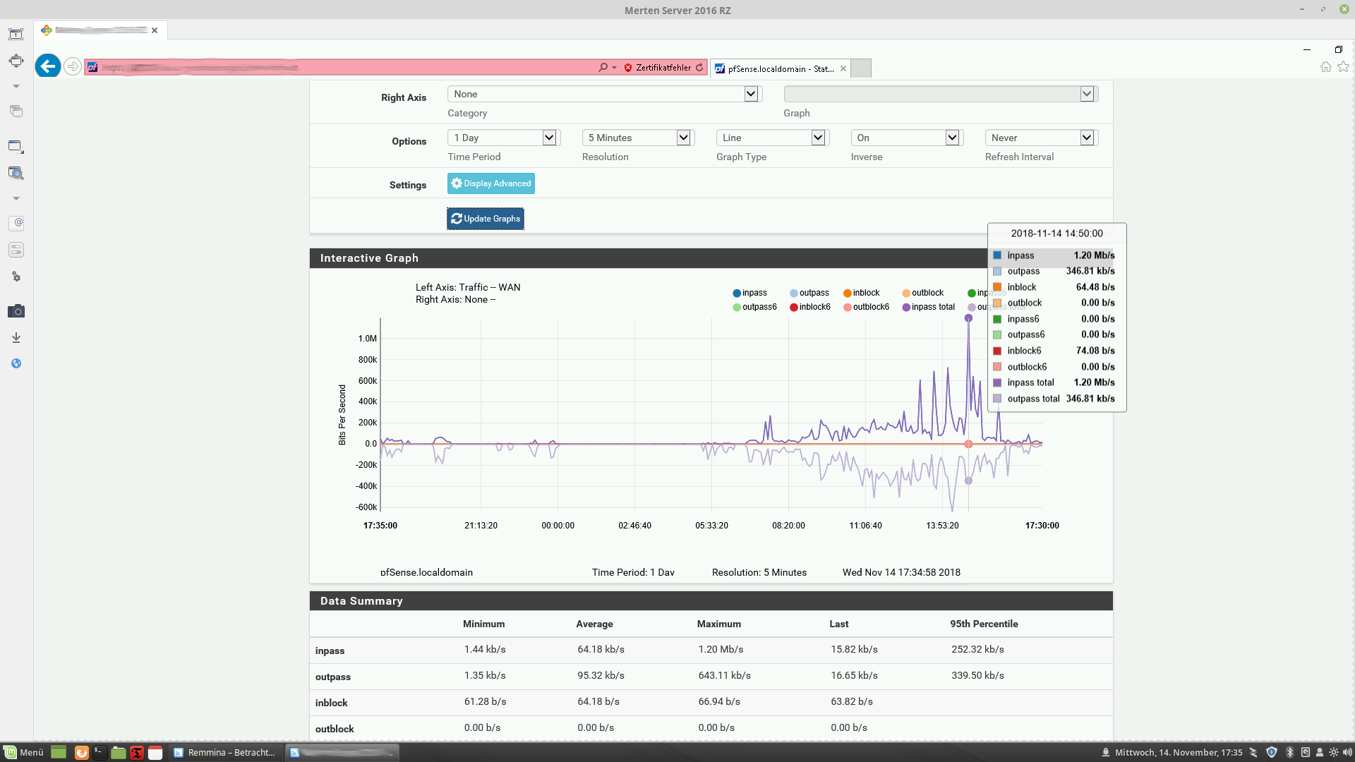

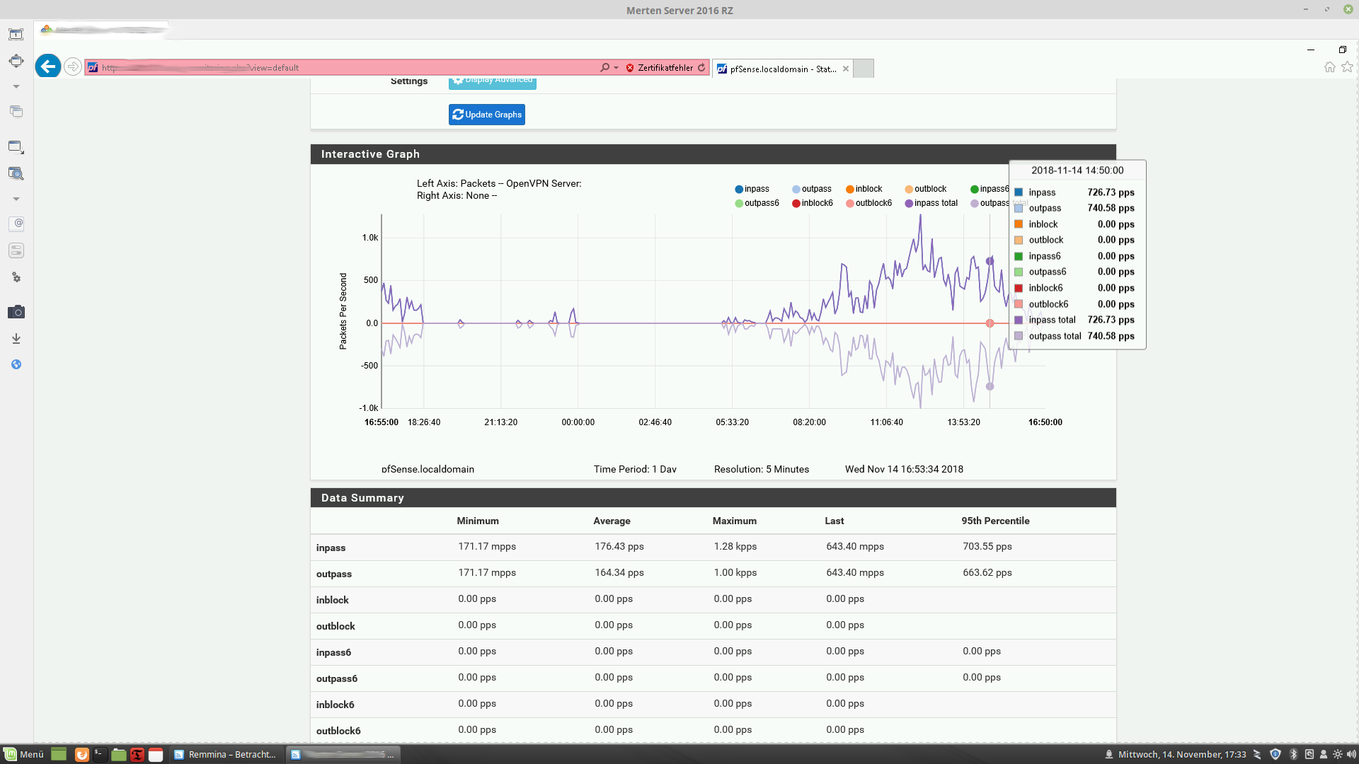

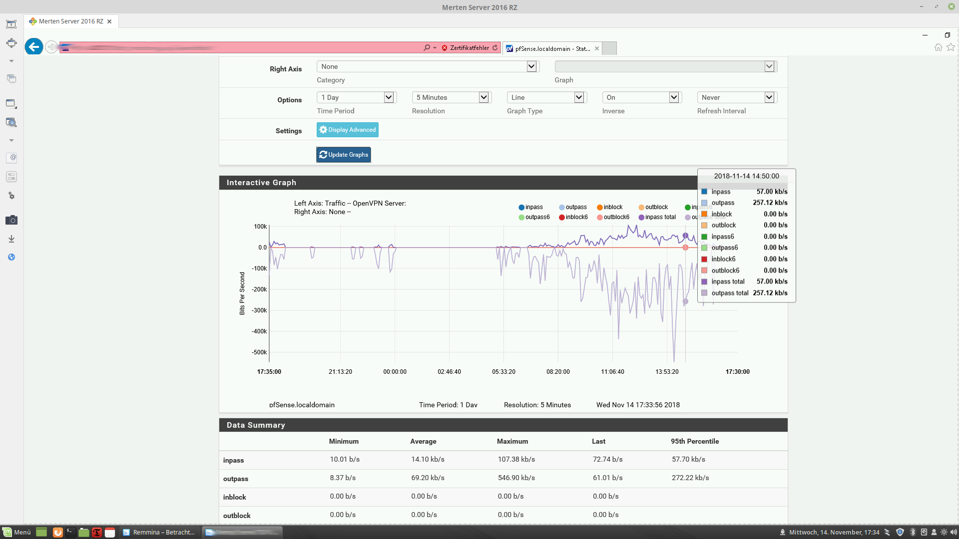

      ich habe manchmal Engstellen bei RDP Verbindungen und such das Problem.
      Es laufen zwei PfSense. Die eine steht in einem Rechenzentrum als OpenVPN Server und die anderen als Client, in einer Außenstelle.
      Die Clients, ca 15 Stück, greifen per RDP auf den Server ( Windows 2016 ) zu. Alle Mitarbeiter sind erst so gegen 15 Uhr im Büro und dann bricht die Verbindung zeitweise zusammen.
      Im Rechenzentrum habe ich eine Bandbreite von 500 Mbit/s für ein und ausgehende Verbindungen , die wohl arg überschritten wurde um 14:50, oder ?
      Hat einer ein Idee was da los ist ?
        Und wo bitte siehst du das? Ich sehe da gerade mal 500k und in einer Spitze 1000k -> also 1Mbit/s - du hast angeblich 500Mbps - wo ist da ein Bandbreitenproblem? Es sei denn du meintest 500k und nicht Mbit/s bei deinem RZ.
